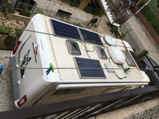

Un altro quesito: posso inserire un pannello da 200w al posto di uno da 100w, cioè avere 2 pannelli da 100 e uno da 200?
Raimondo & Giovanna
raimondo56
raimondo56
15/02/2006 3366
Inserito il 17/11/2019 alle: 10:18:42
CEFFA6D0-0A87-4EDE-A9BE-8946708D29D1.jpegQuesta è la situazione attuale sul mio tetto
potrei togliere quello unico e sostituirlo con uno da 200 sempre che lo trovi massimo da 70cm di larghezza

Si, se ne trovi uno da 200 a 36 celle lo colleghi in //, oppure se ne trovi uno da 200/250 a 72 celle lo colleghi in parallelo alla stringa degli altri due messi in serie. (In pratica ne faresti due da 72 c. messi in parallelo)
Altrimenti, potresti lasciare quelli che hai e aggiungerne uno di tipo slim, sempre a 36 celle, dietro l'oblò posteriore messo per traverso, ammesso che lo trovi della misura idonea, connesso in parallelo agli attuali.

probabilmente la soluzione di aggiungere un pannello slim mi pare la più praticabile.
sto valutando un eventuale acquisto di tali pannelli, sempre da 100w o posso osare anche altro?
