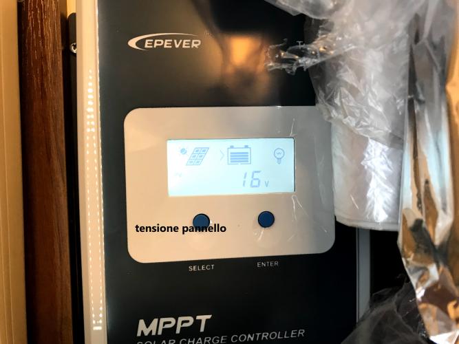

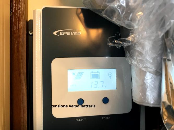

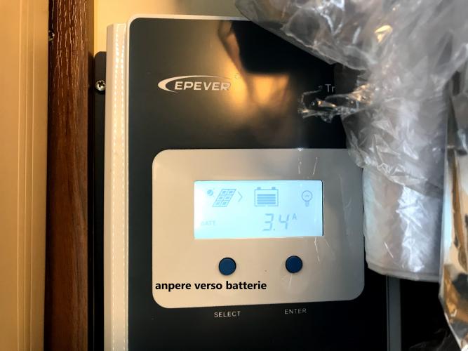

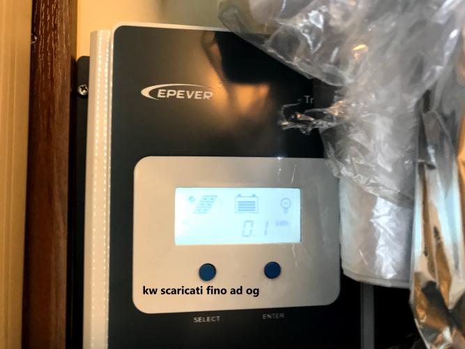

Raimondo, forse riesci a cambiare visualizzazione andando su quella che mostra V e I di pannello e regolatore? (Oltre al carico, che in genere non usiamo)
Mi pare più chiaro da leggere
Modificato da Armando il 23/11/2019 alle 16:44:53

Che ca_ata  Notare gli Ah    Raimondo, forse riesci a cambiare visualizzazione andando su quella che mostra V e I di pannello e regolatore? (Oltre al carico, che in genere non usiamo) Mi pare più chiaro da leggere
ciao Armando
forse non è chiaro ma in sequenza sono i V e gli A del pannello più i KW scaricati e poi V e A delle batterie, ma forse sono io che non capisco.

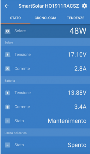

Cioè dai pannelli arrivano 2.8 A a 16 V e vengono trasformati in 3.4 A a 13.7 V?
(Nell'ordine che hai dato veramente avresti detto il contrario frown)

Cioè dai pannelli arrivano 2.8 A a 16 V e vengono trasformati in 3.4 A a 13.7 V? (Nell'ordine che hai dato veramente avresti detto il contrario )
spero di essere piu chiaro così, si in effetti è quello il risultato

Il tutto e' un po' strano perche' i pannelli producono 2.8A x 16V = 44.8 W
mentre dall'mppt escono 3.4 x 13.7V = 46.58 W
in pratica quell'mppt riesce perfino ad aumentare un po' l'energia prodotta dai pannelli.

Il tutto e' un po' strano perche' i pannelli producono 2.8A x 16V = 44.8 W mentre dall'mppt escono 3.4 x 13.7V = 46.58 W in pratica quell'mppt riesce perfino ad aumentare un po' l'energia prodotta dai pannelli.
Hai ragione!  l ho notato anche sul mio a volte...
penso sia dovuto a nonnperfetta sincronizzazione dell' aggiornamento del display. Oppure comunque errori di misurazione.
Sicuramente non può creare più energia di quella del pannello dal nullasurprise
Comunque per tranquillizzare...seguo video di un tizio inglese che testa gli accessori epever (e non solo), tipo regolatori e inverter con strumenti di misura dedicati e diceva che la conversione è molto efficiente.

Hai ragione!  l ho notato anche sul mio a volte... penso sia dovuto a nonnperfetta sincronizzazione dell' aggiornamento del display. Oppure comunque errori di misurazione. Sicuramente non può creare più energia di quella
del pannello dal nulla Comunque per tranquillizzare...seguo video di un tizio inglese che testa gli accessori epever (e non solo), tipo regolatori e inverter con strumenti di misura dedicati e diceva che la conversione è molto efficiente.
Lo so anche io che una conversione al 105% e' molto efficace !  smiley
bisognerebbe misurare esternamente all'apparecchio i volt e gli ampere per vedere se trucca i dati sul display.

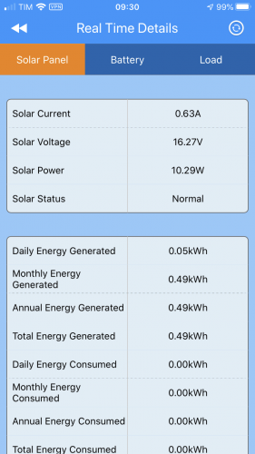

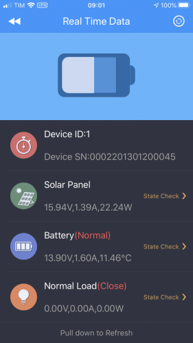

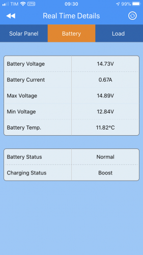

Ecco il BLE per iphone
5FD272A5-0572-4B5B-A800-7A4B842B0655.png903F3CC7-C62D-4CBA-A301-EC11A0C849A1.pngA7EA9AB0-3DD1-47B0-9A37-7CA6EEAC9ECB.pngmolto pratico ed esaustivo

Un monitoraggio molto comodo
Si, e anche ad una certa distanza, io ho il camper in giardino e quelle foto le ho prese da casa.

con le batterie cariche ho un incremento di ampere pari a 0,3/0,4 .
quando collego dei carichi noti: tv + decoder sat + antenna = 6,5a ; allora la differenza si nota, sempre in assenza di sole visto il tempo, alle ore 11,50 ho una produzione dei pannelli di 4,6a e una carica nelle batterie di 5,8a quindi pur avendo ancora una perdita totale di 0,7a ho un incremento di 1,2a.
nei pochi momenti di sole la caric alle batterie è di 9,0a mentre a monte del regolatore i pannelli producono 7,2a.

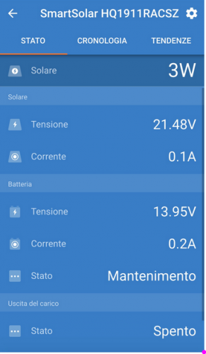

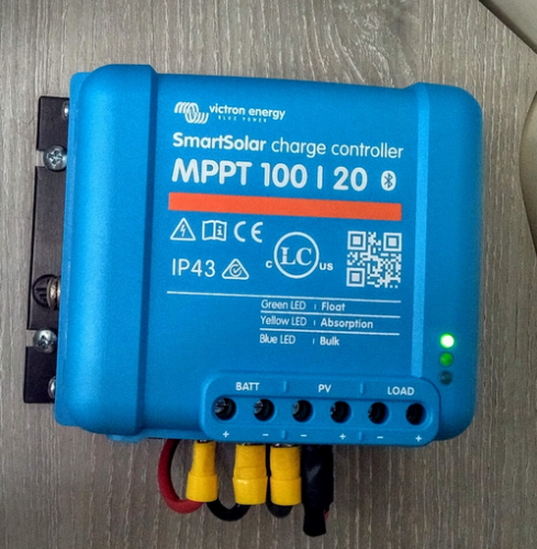

Seguo da tempo questo post perchè interessato alla sostituzione del PWM verso un regolatore MPPT.
Premetto che sul nuovo furgonato ho installato 2 pannelli Moove 100w (solo poi mi sono reso conto che potevano starci anche da 120 watt) per compensare i consumi del frigo compressore Tethford e Truma D4 + 2 batterie AGM 95AH
Non abbiamo altri sistemi energivori...
Dopo periodo di studio, visto le dimensioni molto contenute, ho installato un Vectron Energy 100/20ah con i due pannelli in parallelo (+diodi di blocco)
Non ho avuto modo di testare per bene il nuovo acquisto, ma sebra proprio avere una marcia in più rispetto il PWM della CBE che era stato  montato dal concessionario.
Prove eseguite con sole abbastanza basso, verso le 15.00
1 foto: camper al sole e in fase di mantenimento con batterie al 100% praticamente non richiedono energia.
2 foto: accendendo un po di carichi, luci, ventilazione forzata, capa aspirante ecc, il consumo aumenta e il regolatore inizia a ricaricare l'energia impiegata
Dati molto simili al post precedente...
