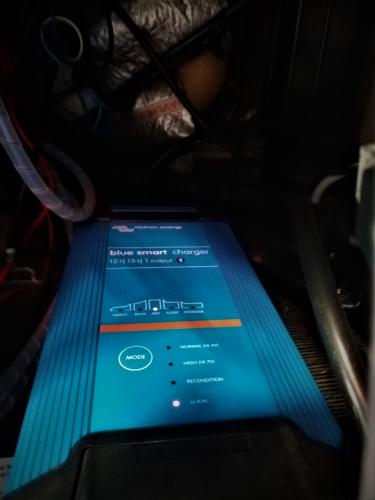

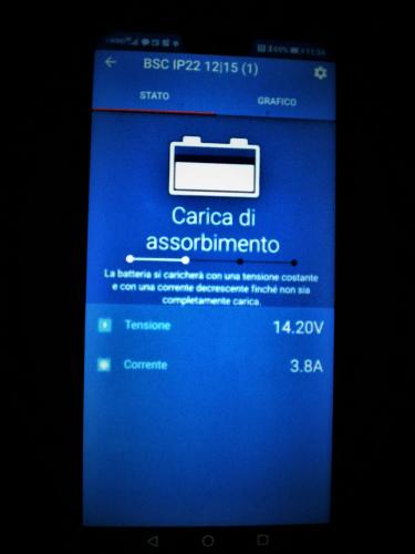

Questo il CB che ho acquistato io, più per sfizio che per necessità, visto che insieme alla batteria viene dato il suo CB.
