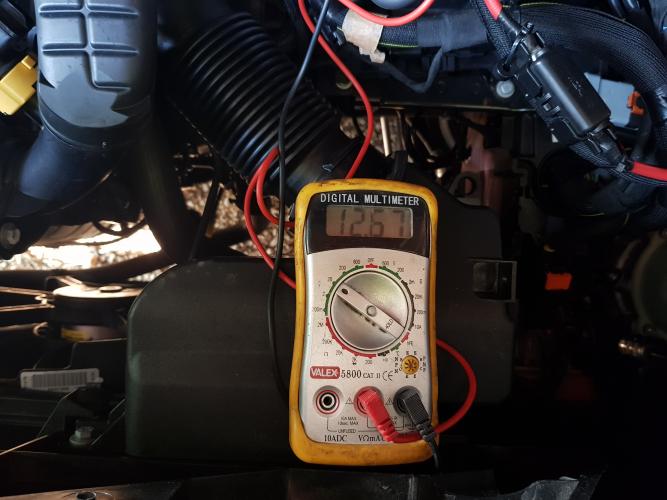

@rucky ,puoi spiegarti meglio? L'alternatore funziona sicuramente,il mio problema è capire se è normale che entrambe le batterie si caricano e capire se c'è una qualche vaga possibilità che usando riscaldamento e frighetto mi scarichi anche quella d'avviamento
devi verificarlo tu con un tester, a motore spento e tutto acceso in cellula, devi avere valori differenti ai poli delle batterie, se sono identici sono in parallelo, che le carichi tutte e due a te non deve interessare

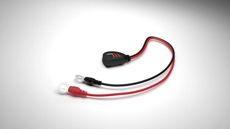

Ho montato questi 56-260_261_329(1).jpg sulla sv per facilitare le operazioni di carica senza ogni volta dover collegare i coccodrilli (la batteria è sotto al sedile in posizione scomoda)
Collego il caricabatterie,controllo che tutto sia ok e chiudo la macchina dal telecomando.

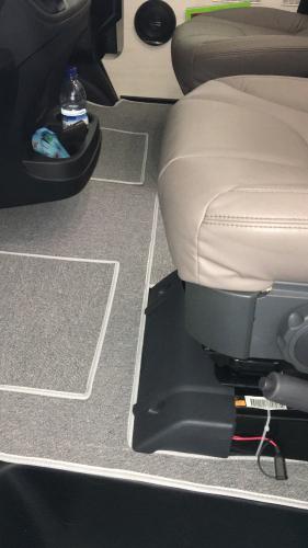

Allora,sotto al sedile passeggero ho la batteria servizi ,nel cofano la batteria motore.
Essendo la batteria servizi un po' difficile da raggiungere per ricaricarla ho pensato di collegare ai due morsetti della batteria servizi lo spinotto (nella foto sopra) per facilitarmi le cose.
Lo spinotto in questione viene venduto con il caricabatterie e il produttore (ctek) consiglia di montarlo fisso su tutte quelle batterie difficili da raggiungere (moto,quad,auto ecc)
Ha una presa completamente isolata da un gommino che va rimosso per collegare il caricabatterie

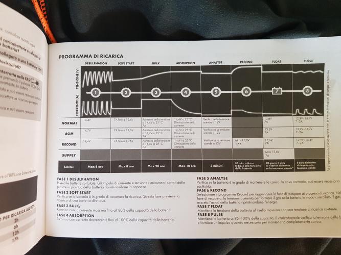

DEtto questo...ho fatto un paio di prove
Frigo accesso e tester sulla batteria motore, nessun movimento di tensione 20210730_190036.jpgquindi non assorbe corrente PER FORTUNA dalla batteria d'avviamento.

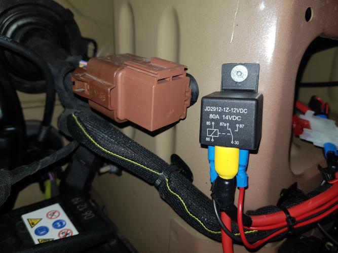

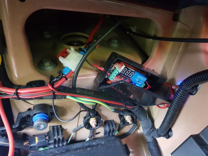

Nel cofano ho questo relè 20210730_181848.jpge questa scatoletta (che ho aperto per fare la foto)20210730_181913.jpg e non so benissimo a cosa possa servire.

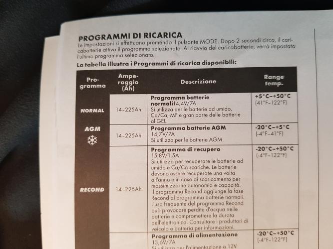

Ho consultato il manuale ctek e non trovo alcuna differenza fra la carica per batterie "normali" e le agm( io ho una Zenith agm da 90ah) 20210730_190922(1).jpg ,ho visto però che consigliano la carica in modalità agm sia per le batterie servizi e anche per le batterie "normali" entro un range di temperatura (-20+5)20210730_190936(1).jpg

Il tuo Ctek è un po' diverso dal mio ma ci sono 0,3 V di differenza nella tensione in fase di assorbimento. Agli effetti la differenza è marginale. Normalmente io ricarico le BS con il programma AGM, Ho 2 NDS che richiedono 14,8 V nella fase di assorbimento. Devo ricontrollare il libretto del mio ctek per vedere cosa dice, mi sembra che la precisazione della temperatura non ci sia, ma non vorrei sbagliare.
Cosa sia la "scatoletta" che hai trovato non lo so, ma potresti provare a vedere con le BS sotto carica cosa visualizza, ho visto che c'è un visualizzatore, probabilmente di tensione, o forse di corrente... potrebbe essere un parallelatore.

In quella foto la scatoletta nera é collegata prima del fusibile e poi dopo il fusibile , a cosa serve non né ho proprio idea
Se mai riuscirò a parlare con l'installatore ( è sempre irraggiungibile) glielo chiederò sicuramente
14,8 V nella fase di assorbimento. Devo ricontrollare il libretto del mio ctek per vedere cosa dice, mi sembra che la precisazione della temperatura non ci sia, ma non vorrei sbagliare. Cosa sia la scatoletta che hai trovato non lo so, ma potresti provare a vedere con le BS sotto carica cosa visualizza, ho visto che c'è un visualizzatore, probabilmente di tensione, o forse di corrente... potrebbe essere un parallelatore.
