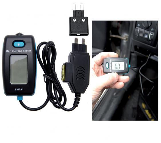

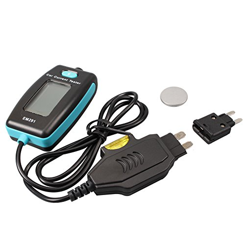

Il camper è pieno di fusibili wink
uno quasi per ogni utenza , sia della cellula che del motore
Tranne grossissimi assorbimenti (esempio l'avviamento motore)
si possono misurare molto semplicemente inserendo al posto
del fusibile interessato questo mini amperometro,
con il quale NON serve staccare ne tagliare nessun cavo.
https://www.fermectools.it/defa...
Fermec BGS 63520
Adatto per i fusibili standard e anche quelli mini .      Portata max 20 Amp.

Il camper è pieno di fusibili uno quasi per ogni utenza , sia della cellula che del motore Tranne grossissimi assorbimenti (esempio l'avviamento motore) si possono misurare molto semplicemente inserendo al posto del fusibile
interessato questo mini amperometro, con il quale NON serve staccare ne tagliare nessun cavo. ... Fermec BGS 63520 Adatto per i fusibili standard e anche quelli mini.      Portata max 20 Amp. Che tengo sul camper da due anni ed ho modificato per poter testare anche i >MAXI fusibili< servito alcune volte per aiutare amici vicini in grossi problemi. Come vedete ha inserito un altro fusibile a protezione della prova in essere .
Lo conoscevo.
E' un dispositivo molto interessante.
Ha due grossi vantaggi
Potendo sfruttare la rete dei fusibili, permette di fare controlli molto dettagliati.
Inoltre, essendo a shunt, e' piu' preciso di una pinza amperometrica e non necessita di tarature.
Una curiosita': misura anche le correnti in entrata (applicabile ovviamente solo alla ricarica della batteria di servizio)?

Io nel frattempo ho preso una pinza amperometrica così almeno capisco meglio un po' di cose

Lo conoscevo. E' un dispositivo molto interessante. Ha due grossi vantaggi Potendo sfruttare la rete dei fusibili, permette di fare controlli molto dettagliati. Inoltre, essendo a shunt, e' piu' preciso di una pinza amperometrica
e non necessita di tarature. Una curiosita': misura anche le correnti in entrata (applicabile ovviamente solo alla ricarica della batteria di servizio)? Personalmente ho risolto il problema con un voltmetro - amperometro fisso, bidirezionale, direttamente sulla batteria di servizio. Oramai conosco a memoria l' assorbimento dei vari servizi del camper.
Certamente è bidirezionale
dove passa corrente lui la misura
ovviamente ha il suo limite in 20 A
(più di qualsiasi tester che ne ha normalmente solo 10A)

Certamente è bidirezionale dove passa corrente lui la misura ovviamente ha il suo limite in 20 A (più di qualsiasi tester che ne ha normalmente solo 10A)
20 ampere sono sufficienti per misurare praticamente tutti i servizi del camper.smiley
Non mi metterei mai a misurare correnti importanti con un tester.surprise
A parte la necessita' di dover interrompere il cavo, immagina far passare 10 ampere nei puntali del tester.surprise
