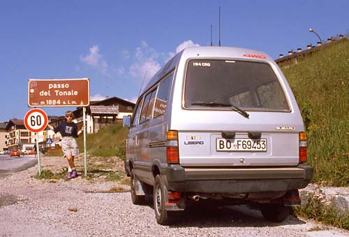

Sì, sono abbastanza sicuro: la carrozzeria è perfettamente liscia, per di più il tettuccio apribile (anche se nel mio esemplare al momento non va) complica la situazione.
E' Subaru, ma è un veicolo storico, e non esiste più alcun concessionario che lo conosce, oramai...

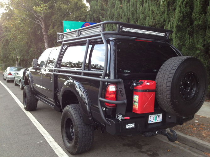

forare la carrozzeria per questa "voglia" la vedo come un sacrilegio ma...
ma il paraurti forse ...anzi essendo un veicolo ante 1999 sul muso possono sporgere bull.bar. ecco fare  un roll.bar ma non all interno bensi all esterno tipo una gabbia due bei tubi in acciaio inox che passano sopra il tetto e scendono per attaccarsi sotto i paraurti e ovviamente due barre che tengono insieme il tutto cerco una foto...
tipo questo ma con tubi che partono davanti e scendono dietro
ecco tipo questo ed essendo ante 1999 può avere sporgenze sul muso
e dalla foto di quello con tettuccio apribile si nota che c'era già uno di serie che da alcuni anni le auto con nuove immatricolazione non possono avere nulla di sporgente tipo i fari extra sul paraurti anni 80 addirittura lo stemmino mercedes jaquar RR
spero di essermi spiegato...

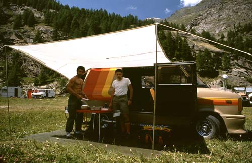

Questo è quello che si poteva fare sul modello precedente:
L'idea è di fare qualcosa del genere, ma ancorato alla carrozzeria, visto che il profilo che si vede in questa foto, sul nuovo non c'è.
