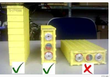

Perché sono fatte per lavorare in piedi, l'elettrolita potrebbe non coprire correttamente la parte superiore. Chiedi a nds se sia possibile montarle coricate su un lato.  ​​​​​Io ho fatto entrare 4 celle da 200

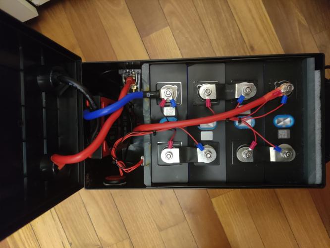

Ah in un contenitore delle dimensioni di una 100 Ah piombo, c'è rimasto lo spazio per farci entrare bms, bilanciatore attivo ed un fusibile da 150 A
Il contenitore dove l'hai preso e che dimensioni ha (interne ed esterne)?. A me ne servirebbe uno che non ecceda i 22cm di altezza, 40cm lunghezza e 23cm larghezza  e abbia abbastanza spazio per contenere le celle e il bms. I contenitori da batteria nautici andrebbero bene se non fossero tutti altissimi.
Secondo un venditore di celle (basen) si possono montare così:

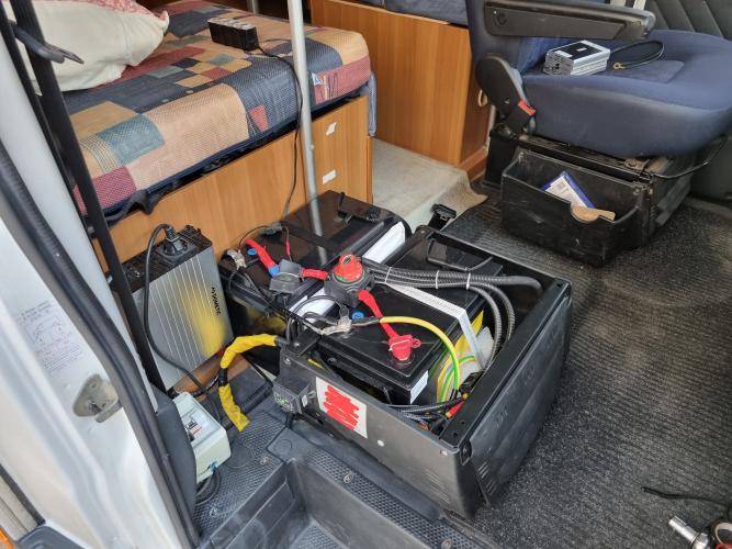

Sicuramente 150ah di litio sono un altro pianeta..ma già 150ag di AGM noteresti la differenza Dovrei mettere due batterie affiancate sotto il sedile, facendo spazio nella base che invece è libera solo centralmente, mettendole
in parallelo, il tutto col metallo del sedile poco sopra. Non mi piace affatto l'idea, preferisco andare sulla litio, se poi dovesse morire improvvisamente in vacanza ci potrei sempre rimettere al volo una Pb non avendo stravolto nulla.
Come ho detto, sul lato prestazioni, soprattutto in scarica ad alta potenza, non c'è paragone.

Lo presi su aliexpress, le celle ci stanno giuste come larghezza, non ho potuto fare una compressione seria IMG_20210720_142544.jpgIMG_20210720_135759(1).jpg

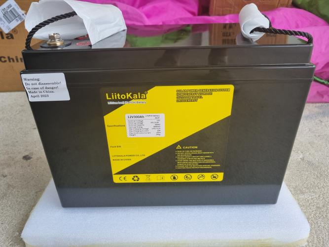

Inserito il 18/09/2023 alle: 14:45:54

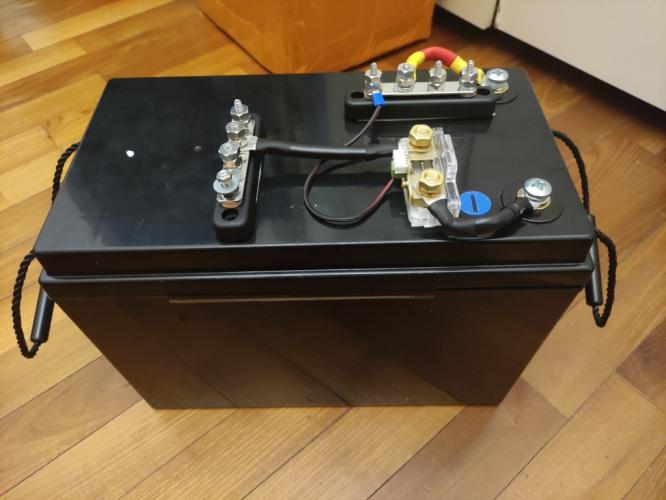

Io ho sostituito due agm Gp120 che misuravano 33x22x17cm con due litio acquistate già assemblate con contenitore 35,5x24,5x18cm.
L'unico problema per ficcarla sotto il sedile di Ducato x244 è l'altezza maggiore. Ho dovuto eliminare la piastra che era predisposta sotto e limare appena le due flange all'angolo anteriore del sedile.
Questo è il prodotto.
20230712_150230(1).jpgE così stanno una volta montate.
Non ho capito la questione elettrolita.
Io ero convinto che fossero allo stato solido e quindi montabili in qualsiasi posizione.
