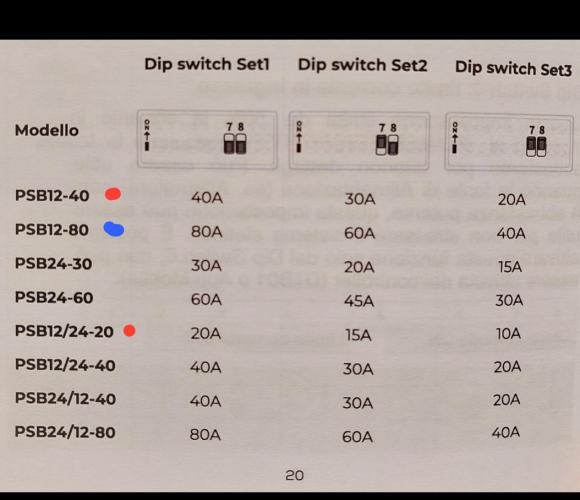

Tornando alla batteria, scusa non ho capito, quella tabella dove ci sono i modelli e le possibili impostazioni si riferisce alla batteria?

Inserito il 23/02/2023 alle: 16:01:01
No sono i nuovi DC-DC NDS
