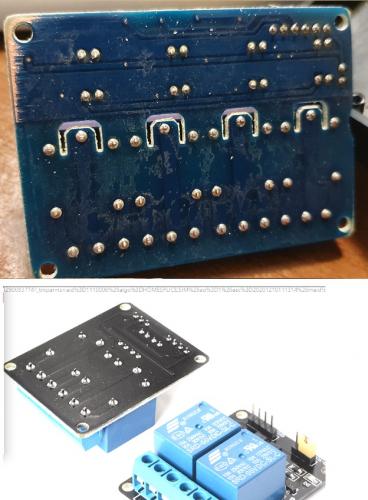

Guarda questa foto:
Sopra ho fotografato la parte posteriore della piastra a 4 relè, comprata da un importatore italiano,  che ho collegato ad Arduino per gestire alcune cose, sotto c'è la foto presa in rete di un oggetto venduto a prezzo fantastico.
I relè sono gli stessi per entrambe le schede, marchiati CE o TUV senza problemi, ma nello stampato della scheda che ho comprato io in Italia si vede una fresatura in più, una lavorazione aggiuntiva che ha creato 4 solchi nel circuito stampato, a forma di U rovesciata, che serve a separare i contatti dei relè che potrebbero lavorare a 230 volt, con la parte in bassa tensione.
Non contenti hanno messo anche 4 optoisolatori per separare ulteriormente le due circuiterie.
Nella foto sotto si vede che i relè sono a norme, ma solo quelli perché lo stampato non è adatto a lavorare a 230 volt dato che mancano gli accorgimenti minimi obbligatori di isolamento elettrico.
Quindi un oggetto pieno zeppo di componenti marchiati CE potrebbe non essere a norme CE.
Ma siccome con gli amici ci si pavoneggia raccontando di quanto abbiamo speso poco, meglio comprare cinesate a bassissimo prezzo che oggetti garantiti dall'importatore.
Poi se qualcuno rimane fulminato col 230 Volt a causa di un oggetto che contiene relè a norme ma non è a norme la realizzazione, si scopre all'improvviso che la responsabilità è dell'importatore... cioè l'azienda Europea se compri da una paese UE, se invece compri altrove... l'importatore che ne deve rispondere sei te.
Marco.
