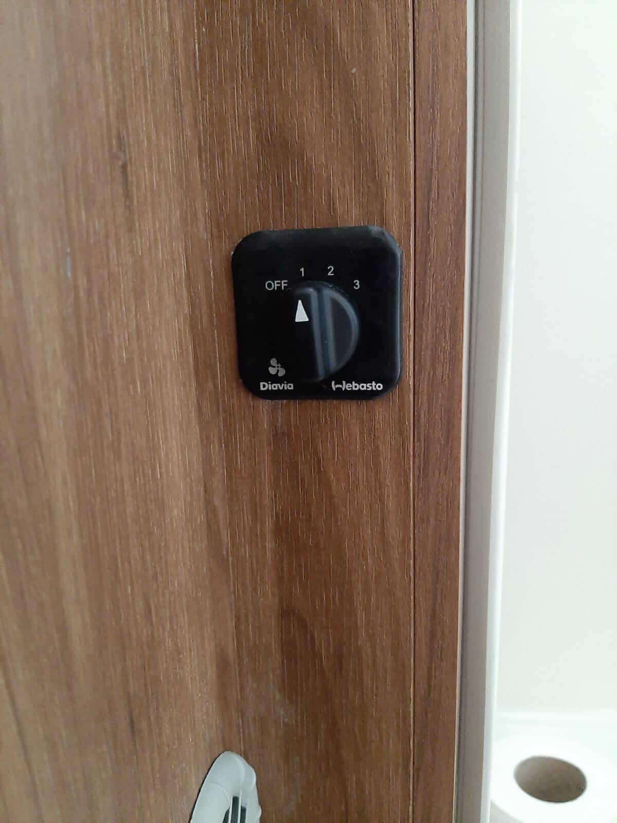

Ho ritrovato l'articolo su Facebook faccio taglia e incolla:
Quelli dei Camper
+39 0541 751111
info@quellideicamper.it
Quando il caldo in viaggio è un problema… di facile soluzione
PUBBLICATO IL 26 AGOSTO 2019 DA DAVIDE
Sempre più spesso i passeggeri che viaggiano nella zona dinette del camper si lamentano del gran caldo nei trasferimenti estivi, ma esiste un sistema davvero efficace per ovviare a questo problema: il  Blue Cool Drive 40 di
Webasto
L’idea è semplice:  sfruttare l’impianto del condizionatore motore per raffreddare anche la cellula. Il kit è composto da una serie di tubi che si interfacciano con l’impianto di condizionamento del motore e attraverso un evaporatore supplementare posizionato nella zona abitativa (possiamo scegliere sia la zona dinette che la zona posteriore) ed il gioco è fatto!
La grande scommessa di Webasto è riuscire a  far funzionare l’impianto non solo in viaggio ma anche in sosta collegando il camper alla rete elettrica.
L’idea è un kit aggiuntivo con un compressore separato che ci permetterà di sfruttare l’impianto anche a motore spento.
Il sistema completo dovrebbe uscire a settembre alla fiera di Parma, per il momento noi abbiamo già installato il sistema per il viaggio con  risultati stupefacenti, non vediamo l’ora di poter completare l’opera con il compressore a 220 volt!!
Webasto da sempre leader negli impianti di climatizzazione estiva ed invernale apre un nuovo scenario e mette a disposizione una soluzione efficace, semplice ed efficiente al problema del condizionamento in viaggio.
Ecco alcuni vantaggi di BlueCool Drive 40:
  • alta capacità di raffreddamento fino a 4 Kw
  • componenti affidabili e di alta qualità dalla produzione in serie automotive
  • bassi costi di manutenzione
  • struttura compatta dell’evaporatore
  • peso ridotto del sistema (meno di 7 kg)
  • facile regolazione delle prestazioni tramite l’interruttore della ventola a 3 livelli
  • dotazioni complete.

Anch'io mi chiedo, ma solo a livello di curiosità, che vantaggi abbia (quando sapro come è fatto probabilmente capirò) invece di fare un impianto separato con motore a 220 solo per la cellula.
In viaggio, dal mio punto di vista gia il condizionatore di serie al cruscotto raffredda piu che bene tutta la cellula e una aggiunta posteriore in viaggio, per me non servirebbe.

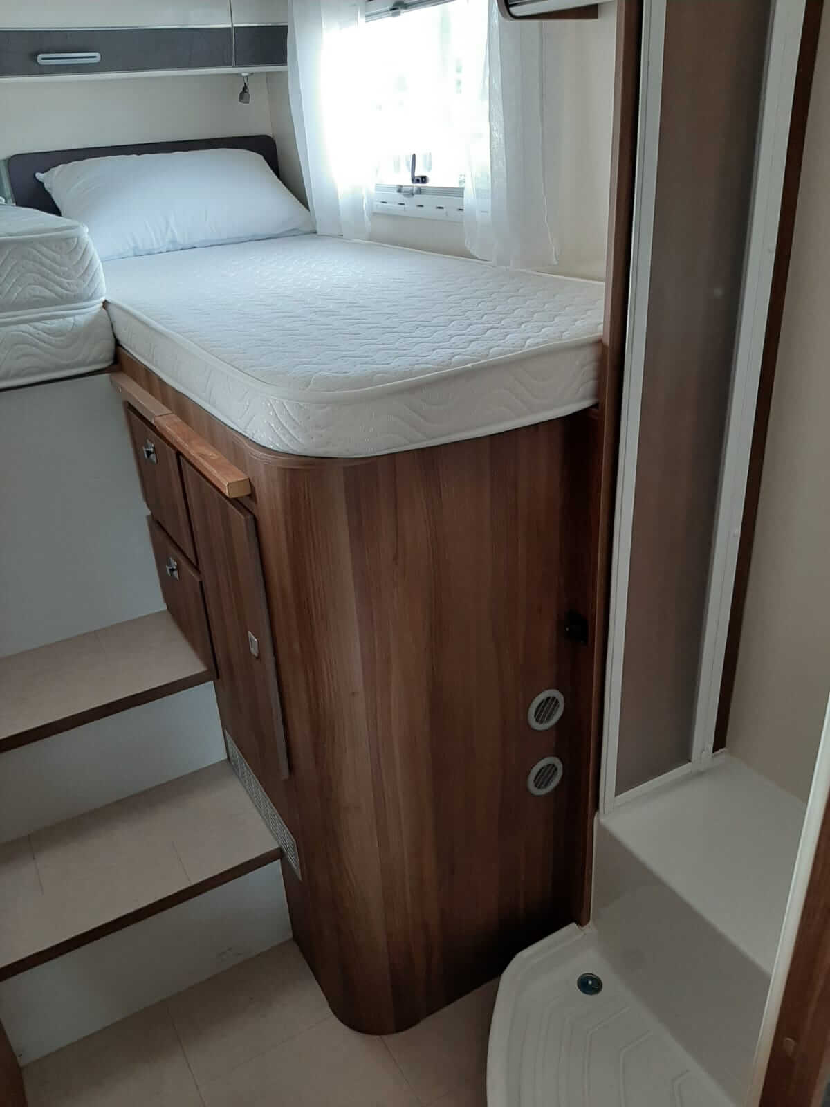

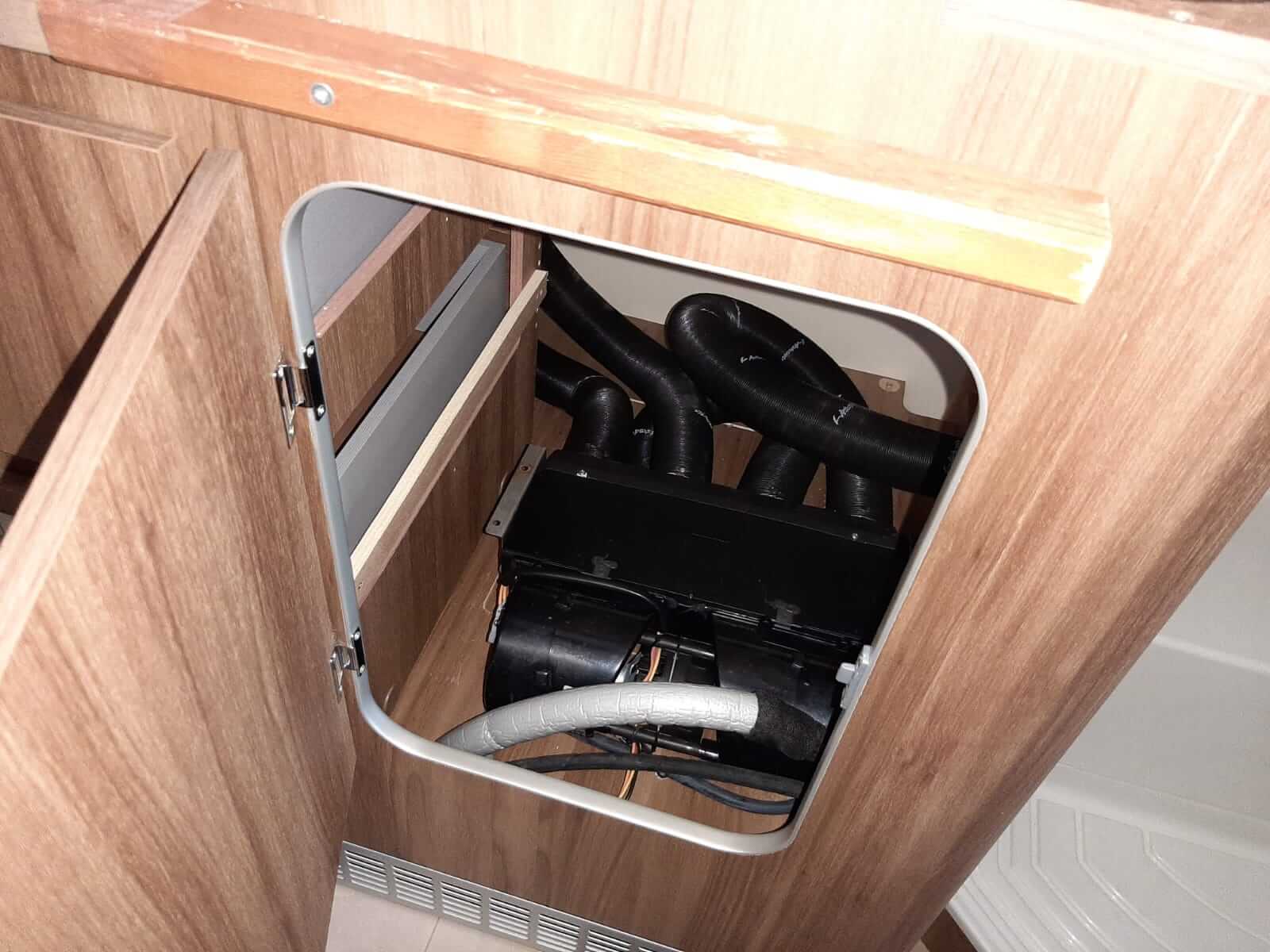

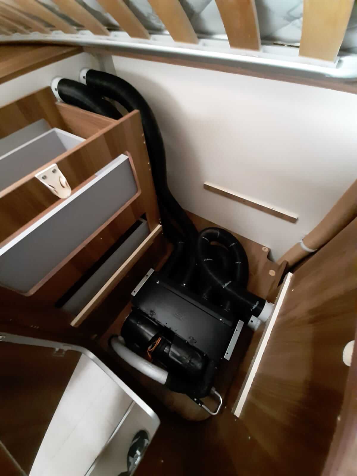

Notato dalle foto i tubi a bassa altezza, anch'io mi sono chiesto come puo funzionare, i tubi dovrebbero uscire a filo del soffitto.
