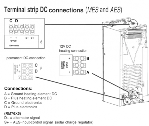

Devi rassegnarti a fare una casa che molti camperisti non fanno, usare il tester.
Trova un filo robusto che porta tensione solo sotto centralina, senza il discorso del motore in moto e del segnale D+.
Il frigo a compressore lo alimenti fisso dalla BS che tu sia in viaggio o che tu sia fermo, però DEVE poter essere  spento dalla centralina per due motivi.
1) Spegni tutto quello che c'è nel camper dall'interruttore principale.
2) La centralina scollega automaticamente il carico per tensione troppo bassa.
Collegarsi alla BS con fusibile e interruttore è il preludio per dimenticarsi il frigo acceso in rimessaggio...tutte le utenze elettriche devono essere sotto centralina.
Escluso i pannelli solari, ovviamente.

Un frigo trivalente consuma circa 200W, uno a compressore da camper 60-80 W quindi il cavo di potenza del trivalente va sicuramente bene, però potrebbe arrivare dalla batteria motore quindi va intercettato in centralina e spostato.
In realtà al trivalente di cavi ne possono arrivare 3
Un 12V dalla batteria servizi, per alimentare la centralina del frigo, sottile
Un 12V dalla batteria motore, per alimentare il frigo a motore acceso, dio sezione maggiore
un 12V dal D+ attivo solo a motore acceso che da il consenso a frigo ad assorbire dal 12V batteria motore, anche questo di sezione sottile

e spostato. In realtà al trivalente di cavi ne possono arrivare 3 Un 12V dalla batteria servizi, per alimentare la centralina del frigo, sottile Un 12V dalla batteria motore, per alimentare il frigo a motore acceso, dio sezione maggiore un 12V dal D+ attivo solo a motore acceso che da il consenso a frigo ad assorbire dal 12V batteria motore, anche questo di sezione sottile
questo é molto utile, proverò a verificare col tester se trovo i 2 fili della 12 da BM così da spostarli direttamente sull'uscita 12 frigo della centralina ammesso che ci sia.

In teoria (non ho il mezzo sotto mano)  se non ho capito male i connettori A e B sono la 12v che alimenta la resistenza che entra in funzione solo se sul D+ arriva un +12. (Mezzo acceso e alternatore che genera)
Se isolo il D+ e tengo buoni solo A e B dovrebbero già essere sotto centralina.
Comunque farò un po’ di prove col tester prima di ricollegare il nuovo Frigo.
il dubbio che devo sfatare è che i connettori A e B prelevino dalla BS e non dalla BM. Ma è un dubbio facilmente risolvibile!
