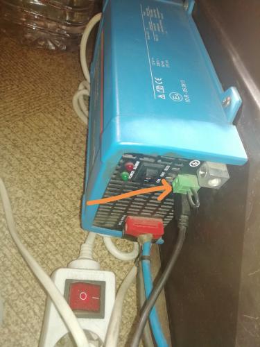

Tuttavia per fare come te si usa il connettore per il comando remoto della inverter giusto? Come questo(togliendo il ponticello)? IMG_20190907_110835.jpgdovrei inserirmi li con un d+ e lasciare l interruttore principale su on o su ECO?

per il comando remoto della inverter giusto? Come questo(togliendo il ponticello)? dovrei inserirmi li con un d+ e lasciare l interruttore principale su on o su ECO?
L'ho fatto piu' di 10 anni fa su un modello diverso di inverter dal tuo. Bisogna leggere le istruzioni dell'inverter e cercare di capirle. Non ricordo quel dettaglio.
c'era una cosa esterna simile alla cosina verde del tuo inverter con cui feci qualcosa con dei fili elettrici...

L'ho fatto piu' di 10 anni fa su un modello diverso di inverter dal tuo. Bisogna leggere le istruzioni dell'inverter e cercare di capirle. Non ricordo quel dettaglio. c'era una cosa esterna simile alla cosina verde del tuo inverter con cui feci qualcosa con dei fili elettrici...
In effetti ho guardato il manuale e  dice che il cosino verde è per un on/ off remoto... Credo sia un positivo (infatti c'è un ponticello per tenere chiuso il contatto).
Probabilmente se entro col d+in uno dei 2 contatti faccio lo stesso che hai fatto tiusmiley
