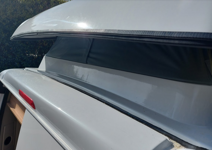

Ciao a tutti,
finalmente ho ritirato il mezzo in firma, come richiesto è dotato di seconda BS, ovvero una Varta AGM da 95Ah, quindi per complessivi 190Ah.
Il mezzo nasce con frigo a compressore Dometic da 70lt e truma Combi 6D. Non ho ulteriori grandi richieste di energia (no tv/satellitare) salvo qualche film ogni tanto sul portatile la sera.
Vorrei installare un pannello (o due) ma sono nella confusione più totale, il mezzo ha il tetto a soffietto quindi sulla carta andrebbero prediletti i pannelli flessibili/semiflessibili, che però vorrei evitare per i noti problemi di durata e trasmissione calore al tetto, allo stesso tempo se vado sui tradizionali devo stare attento a non eccedere con il peso.
Ho trovato installata come optional una "predisposizione pannello solare" che per la modica cifra di 190€ (...) prevede il passaggio di due cavi che partono dietro il pensile posteriore lato guida, ed arrivano sotto il sedile di guida nei pressi della centralina Shaudt EBL30.
Il tetto, essendo un 540, è integralmente coperto dal tetto a soffietto e sotto di lui c'è la vasca del tetto che ha un bordo di plastica che gira tutto intorno (foto in fondo).
Quindi, in ordine sparso i problemi sono:
- scelta percorso cavi e relativa foratura tetto: usare i cavi esistenti ed entrare posteriormente nella zona pensili oppure correre alla base della vasca (zona non visibile da terra) ed entrare all'altezza del montante cinture in cabina di guida per scendere verso la centralina
- scelta pannelli: sarei orientato verso dei monocristallini tradizionali e pensavo ad una potenza di almeno 180W, ma quali?
- scelta regolatore: gli MMPT vanno per la maggiore ma la scelta è veramente vasta (con o senza display/bluetooth)
- scelta installatore: nota dolente, fino ad ora qui a Roma nessuno mi ha veramente convinto, liquidano il problema in pochi secondi proponendo i Black Solar della NDS (disponibili in tagli da 115W - 155W - 180W) oppure mi hanno proposto un kit pronto della
Vech Line
del quale neanche si trovano delle caratteristiche dettagliate in rete, condite da poca voglia di approfondire soluzioni e caratteristiche...
Direi che per ora credo di aver detto tutto, grazie infinite a tutti per i consigli che vorrete darmi.

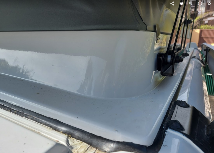

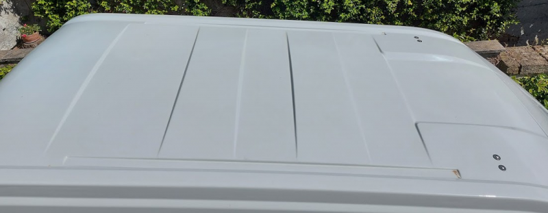

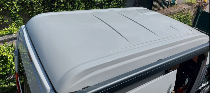

dettaglio zona post della vasca letto:
zona posteriore/laterale lato passeggero:
Ciao! Gianluca

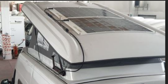

accurato penso abbiano la stessa durata di quelli normali e pesano poco, oltretutto hai un tetto in vetroresina... Metterei due pannelli da 100 Watt, flessibili, con regolatore MPPT, Epever, Renogy ecc. Devi considerare che hai il frigo a compressore, quindi, in libera, hai un certo consumo... Saluti.
Grazie Ezio, si certo, non ne facevo una questione di costo (riguardo i flessibili) ma anche di durata, senza contare il discorso calore che può far soffrire il pannello oltre a trasferirlo al tetto, e questo aspetto dipende molto anche dal montaggio.
Ho visto installazioni amatoriali curatissime, nelle quali hanno ancorato i pannelli a delle lastre longitudinali d'alluminio e messo tra pannello e tetto dell'alveolare, ma difficilmente un professionista che, quasi sempre, bada più alla velocità di esecuzione che all'affidabilità nel tempo, si mette a fare una cosa del genere (ti allego qualche foto di una installazione fatta in questo modo)

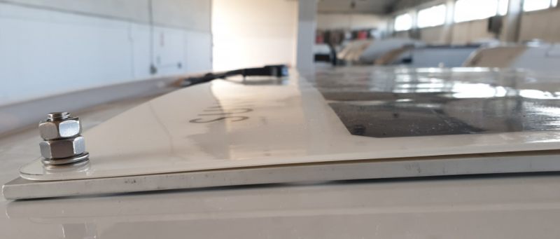

molto anche dal montaggio. Ho visto installazioni amatoriali curatissime, nelle quali hanno ancorato i pannelli a delle lastre longitudinali d'alluminio e messo tra pannello e tetto dell'alveolare, ma difficilmente un professionista che, quasi sempre, bada più alla velocità di esecuzione che all'affidabilità nel tempo, si mette a fare una cosa del genere (ti allego qualche foto di una installazione fatta in questo modo)

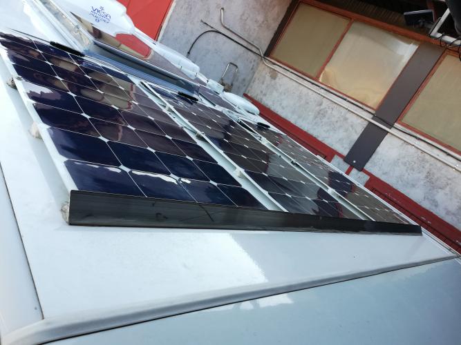

Domanda..., tu non saresti in grado di installarli autonomamente?
Io ho incollato ed imbullonato dei profili ad U ai pannelli flessibili, in modo che ci sia ventilazione sotto le celle cosi il calore non fa danni. Il profilo in alluminio l'ho incollato al tetto, ti metto una foto.IMG_20190124_145736(2).jpg
Sono su da 3 anni.

- il foro della lamiera per entrare nella cellula (se sbagliassi piangerei per settimane)
- lavorare sul tetto (non ho trabattelli ma solo scale, inoltre la mia rampa è in discesa e per lavorare in piano dovrei parcheggiare in strada
- metodo di fissaggio da scegliere condito da inesperienza: ad esempio vedo nella tua foto che hai lasciato l'aria sotto i pannelli, ottimo per l'aerazione, ma non fanno effetto vela? Io avrei il dubbio di sabgliare e vederli volar via in autostrada brrrrr.
Tu hai messo barre longitudinali anche centralmente? Per esempio nel mio tetto ci sono delle nervature trasversali che renderebbero impossibile metterle longitudinalmente (domani faccio foto).
Sarebbe già diverso se potessi farlo con un camperista/hobbista che l'ha già fatto e sa le cose a cui fare attenzione, ma purtroppo non conosco nessuno qui che possa aiutarmi.

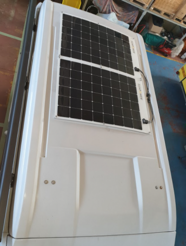

Ti fai troppi problemi, specialmente con un tetto come il tuo, individuare dove far passare i cavi e facile.

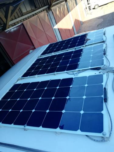

Anch'io non ho attrezzature speciali, mi sono servito di una scala, l'aria sotto ai pannelli serve..., lavorano bene e durano di più.
Ti metto un'altra foto per farti vedere che la paura che l'aria potesse fare leva sui pannelli l'ho avuta anch'io...IMG_20190124_145537(1).jpg
Anteriormente ho messo un piccolo spoiler, incollato al tetto ed ai pannelli, poca spesa e più tranquillo, anche se sono sicuro che non serviva...
In un tetto come il tuo le barre credo tu possa metterle come vuoi, non serve siano longitudinali, a parte che non servono barre ma bastano dei profilati ad U in alluminio, ho dovuto metterne anche centralmente perchè il pannello tendeva a flettere e si imbarcava.
Ho visto che sei della zona di Roma, possibile non trovi qualcuno che ti possa dare una mano?

sicuramente sono molto scrupoloso, e non mi imbarco quasi mai in un lavoro se non ho le competenze che ritengo indispensabili ;-) Parlavo del problema delle barre perchè questo tetto è molto arcuato in senso trasversale,
quindi, per esempio, uno spoiler come quello che hai messo tu, non tocherebbe mai per tutta la sua lunghezza, purtroppo fin'ora ho girato tre allestitori ma non mi hanno convinto più di tanto (senza contare che nessuno dei tre è stato in grado di farmi un preventivo :-O)
Fai bene ad essere scupoloso, però ti dico, per esperienza personale..., se vuoi un impianto fatto come si deve,  rivolgiti a chi veramente... ne abbia fatti ed abbia capacità..., a vendere sono bravi tutti...
Lo spoiler è autocostruito, con profilo di alluminio, lo acquisti per pochi euro dal ferramenta..., puoi farlo come vuoi..., anche arcuato.
Saluti.

Fai bene ad essere scupoloso, però ti dico, per esperienza personale..., se vuoi un impianto fatto come si deve,  rivolgiti a chi veramente... ne abbia fatti ed abbia capacità..., a vendere sono bravi tutti... Lo spoiler è autocostruito, con profilo di alluminio, lo acquisti per pochi euro dal ferramenta..., puoi farlo come vuoi..., anche arcuato. Saluti.
"se vuoi un impianto fatto come si deve,  rivolgiti a chi veramente... ne abbia fatti ed abbia capacità"
è proprio qui che casca l'asino :-( dove trovarlo?
ti metto un paio di foto del tetto per farti vedere la nervatura:
in pratica il profilo in sezione è tondeggiante, quelle 3 scalfanature trasversali sono più pianeggianti
Ciao! Gianluca

Io con un tetto come il tuo metterei due flessibili senza tanti problemi. Quando il tetto e alzato è fondamentale non avere peso sopra soprattutto se tira vento.
Io ho 2 pannelli da 100w con due regolatori separati. 1 è classico e distanziato dal tetto , l'altro è flessibile incollato direttamente al tetto con interposto in mezzo un foglio di alveolare da 3mm.
Anche quando fa' caldo praticamente hanno la stessa resa.
Il montaggio del flessibile è più facile e veloce e si risparmiano parecchi Kg.
Probabilmente come tutti i pannelli dureranno per tutta la vita del camper.
ciao Paolo
