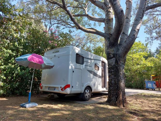

Ad es. qui (camp. Ouranoupolis un mese fa)
siamo stati 4 giorni al rientro dalla Turchia. Malgrado fossimo in buona ombra tutto il giorno, i soli pannelli bastavano e avanzavano per il frigo a compressore e quant'altro si consuma. Certo, in questo caso avrei potuto anche attaccarmi alla colonnina, ma è per dire che anche "in estate" con potenza adeguata si è autonomi in situazioni in cui con 100 W non sarebbe possibile. In altre stagioni, ancora di più.
Questo non per convincere Laikone ma per dare info "testate dal vero" a chi legge

Ho detto sopra di avere 2 AGM per 190 Ah totali. (questo era un pronta consegna e me lo sono trovato così, in passato non ho mai messo la 2ª BS).  Comunque comode in inverno per superare magari 2 giorni di pioggia o nuvolo
scuro (se proprio si deve stare lì fermi) o, suppongo, per fare il WE; ma non possono alimentare per più tempo, prima o poi finiscono. Con i miei 280 W mppt(non milioni di Watt .. solito giochino di esagerare a livelli assurdi quel che dice l'altro) ho migliorato di molto quanto si produce al giorno, quindi l'autonomia che avevo in passato con 110 W pwm, allargandola ad altre stagioni e situazioni. Di fatto da quasi 6 anni non mi connetto alla 230 anche in AA o campeggi, solo 2 o 3 volte in cui era già pagata e non mi scocciava trafficare col cavo.  Ad es. qui (camp. Ouranoupolis un mese fa) siamo stati 4 giorni al rientro dalla Turchia. Malgrado fossimo in buona ombra tutto il giorno, i soli pannelli bastavano e avanzavano per il frigo a compressore e quant'altro si consuma. Certo, in questo caso avrei potuto anche attaccarmi alla colonnina, ma è per dire che anche in estate con potenza adeguata si è autonomi in situazioni in cui con 100 W non sarebbe possibile. In altre stagioni, ancora di più. Questo non per convincere Laikone ma per dare info testate dal vero a chi legge
stai tranquillo che prima di convincere Laikone sul FV deve pensarci prima l'elettrotecnica non un utente di un forum (con rispetto parlando ovviamente)
Per tantissimi anni ho utilizzato una sola batteria da 100Ah, con phon da 800W, macchinetta del caffè che erogava da 8 a 10 caffè tutti i giorni, TV, DVD e tutto il resto; l'ho fatto in Sardegna, in Abruzzo ecc. ecc. eravamo in agosto e non ho mai avuto problemi di corrente pur avendo poco più di 100W di FV. E' vero, non ho MAI avuto batterie cesso.
Il fatto che tu abbia migliorato la tua condizione passata è un fatto oggettivo e ne prendo atto, ma il 90% dei tuoi vantaggi non sono dovuti in assoluto a quei 280W di FV, bensì dal MPPT e al sole. Di fianco a te, con quel sole anche se non direttamente illuminato un buon impianto può tranquillamente dire la sua senza avere una piazza d'armi di FV.
Confondi sempre i Watt che i FV offrono in estate con quelli in inverno o in stagioni in cui il sole non c'è o non fa rendere il FV come in estate.
Non mi stupisco, sei sempre al mare... e grazie a sti ciufoli che hai corrente...

stai tranquillo che prima di convincere Laikone sul FV deve pensarci prima l'elettrotecnica non un utente di un forum (con rispetto parlando ovviamente)  Per tantissimi anni ho utilizzato una sola batteria da 100Ah, con
phon da 800W, macchinetta del caffè che erogava da 8 a 10 caffè tutti i giorni, TV, DVD e tutto il resto; l'ho fatto in Sardegna, in Abruzzo ecc. ecc. eravamo in agosto e non ho mai avuto problemi di corrente pur avendo poco più di 100W di FV. E' vero, non ho MAI avuto batterie cesso. Il fatto che tu abbia migliorato la tua condizione passata è un fatto oggettivo e ne prendo atto, ma il 90% dei tuoi vantaggi non sono dovuti in assoluto a quei 280W di FV, bensì dal MPPT e al sole. Di fianco a te, con quel sole anche se non direttamente illuminato un buon impianto può tranquillamente dire la sua senza avere una piazza d'armi di FV. Confondi sempre i Watt che i FV offrono in estate con quelli in inverno o in stagioni in cui il sole non c'è o non fa rendere il FV come in estate. Non mi stupisco, sei sempre al mare... e grazie a sti ciufoli che hai corrente...
Vabbe' .. continuiamo smiley
Passare dagli iniziali  110 W agli attuali 280 W mi può dare il 155 % in più di energia. Passare dal pwm all'mppt circa il 25-30 % in più a seconda delle condizioni..
Totale: circa 230 % in più di potenziale ricarica, cioè più di 3 volte l'energia che potevo reintegrare sul primo camper con il FV (che era il mio secondo, con il primo Wingamm Van all'alba del terzo giorno si doveva partire perché il frigo a compr. non ce la faceva più ad avviarsi).
Con i primi  "cari" 55+55W di pannelli riuscivo invece, nello stesso luogo e stagione, a stare fermo 9-10 giorni, proprio "al pelo" e sempre al sole, insomma era il minimo sindacale per l'autonomia, nel mio caso.
Ora con 280 mppt  posso fare quel che mi pare. In particolare stare all'ombra in estate, o stare fermo 4-5 gg a dicembre-febbraio in Provenza, anche con un paio di giorni di pioggia e altri di nuvolo. O fare tutto il resto che faccio in camper, come se avessi sempre attaccato la 230 .. nessun problema di energia.
OK, non vado a Livigno in inverno, è vero.
Il caffé lo prendiamo al bar.
Ma per il resto ..yes
Questo non per dire "che sono stato bravo" (mica li ho costruiti io i pannelli e il regolatore) ma per obiettività e per dare un base a chi fosse interessato a installare il FV sul camper

Purtroppo il furgone è 5.40 di lunghezza e 300W di solare ma se potessi tornare indietro sacrificherei la posizione dei due oblò per farci entrare 600W
