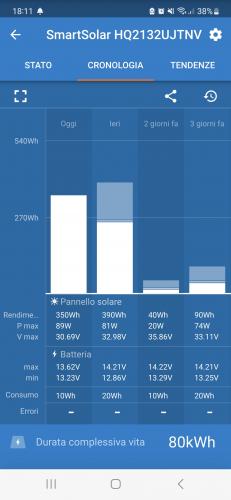

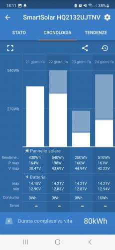

Ho sul tetto due pannelli semi-flessibili, Newpowa npa100-sfm, collegati in serie ad un MPPT victron.
Da 1 anno, fino a 15 giorni fa, hanno sempre lavorato bene, producendo nei momenti di picco oltre 12A (circa 200watt). Tutto funzionava bene fino a quando sono successe due cose. 1) portato dal meccanico a cambiare pompa dell'acqua 2) grandinata con grandine fino a 2 cm...
Sospetto purtroppo dei danni a qualche cella.. la cosa strana è che entrambi i pannelli, misurando a vuoto tensione e corrente di ogni singolo pannello ai suoi terminali, risultano quasi identiche, sebbene inferiori i dati di targa.
Pannello 1: 18,5 V - 1,3A (corretto oggi)
Pannello 2: 18,3 V - 1,3A (corretto oggi)

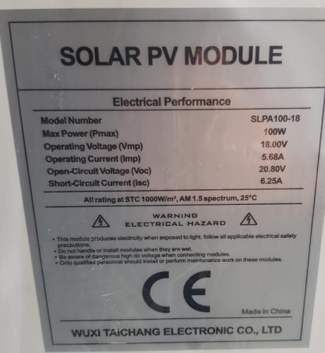

Dai dati di targa invece leggo Voc (tensione a circuito aperto): 20,8 V. Isc (corrente corto circuito): 6,25 A
Dall'app victron ora producono massimo 80/90 watt con circa 5,5A
Qualche suggerimento? prima di dovermi arrendere all'evidenza sigh

Una differenza così alta tra la voc di targa e quella reale è sospetta. Il mio pannello da 450w rispetta la voc di targa di 49v.
e se è più bassa coincide perfettamente con il coefficiente di temperatura... cioè è più bassa perché scotta il pannello e in misura coerente col coefficiente di temperatura della scheda tecnica .
La voc non è la tensione di MPP lo sai no? La devi misurare a vuoto senza carico. Sui pannelli staccati.
i 17.4v sono coerenti con una tensione MPP, cioè sotto carico massimo.

Una differenza così alta tra la voc di targa e quella reale è sospetta. Il mio pannello da 450w rispetta la voc di targa di 49v. e se è più bassa coincide perfettamente con il coefficiente di temperatura... cioè è più
bassa perché scotta il pannello e in misura coerente col coefficiente di temperatura della scheda tecnica . La voc non è la tensione di MPP lo sai no? La devi misurare a vuoto senza carico. Sui pannelli staccati. i 17.4v sono coerenti con una tensione MPP, cioè sotto carico massimo. Non credo che il regolatore possa funzionare parzialmente
E' proprio quello che vorrei capire.. se questa differenza è sospetta a tal punto da confermare un guasto ai pannelli..
Per chiarezza, prima di rilevare tensioni/correnti ho scollegato i pannelli da tutto. Ho quindi misurato ogni pannello singolarmente, sui connettori del pannello. Soltanto il pannello (esposto al sole) ed il multimetro.
La cosa che mi risulta strana è che entrambi i pannelli, misurati in modo indipendente, hanno gli stessi valori di tensione e corrente. Questo vorrebbe dire che entrambi si sono guastati in seguito a qualche evento, e si sono guastati nel medesimo modo. Non è impossibile, ma mi sembra improbabile (?) per questo chiesto chiedevo info sulla discrepanza tra i dati di fabbrica e quelli rilevati

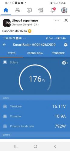

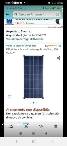

Mi hanno girato queste immagini da facebook
176w con un pannello poli da 160w.
È possibilissimo con nuvole bianche intorno al sole..non è possibile in condizioni di sereno totale, a meno di non avere il pannello a 0 gradi di temperatura.
Io ho visto più volte 330w col pannello da 300.

Inserito il 30/05/2023 alle: 13:38:15
In risposta al messaggio di Frank Blue del 29/05/2023 alle 23:10:40
Le possibilità che siano rotti regolatore o batteria sono trascurabili, non indagherei nemmeno. Proverei i pannelli singolarmente e controllerei connessioni e diodi se ci sono, salvo una piacevolezza tipo scoprire che è
1 pannello andato o solo una connessione (te lo auguro, magari il meccanico ha scollegato e ricollegato male un cavo qualsiasi e la caduta di tensione dovuta alla connessione labile inganna l'mppt, capita) mi arrenderei al fatto, è un sistema allo stato solido, le possibilità di intervento sono prossime allo zero. Se senti mancanza di carica..aggiungi un pannello, fai prima. Le performance che riporti per quei pannelli sono pari a un pannello buono non flessibile, mi hai fatto venir voglia di cambiare i miei (i miei 200W di rado sono sopra a 10A). Dopo i controlli mi darei un po di tempo per verificare meglio, secondo me la grandine ti ha crepato un po di celle, con una termocamera lo puoi verificare.
Mi sono accorto di aver fatto un errore di fondo scala sullo strumento ieri, ho eseguito nuovamente le misure oggi a mezzogiorno, con pannelli freschi e lavati. Fondo scala sul multimetro 40 A (DC). Misure sui connettori del pannello, un pannello alla volta, scollegato da tutto.
Panello 1: 18.5V - 1.3A
Panello 2: 18.3V - 1.3A
purtroppo mi sembra che entrambi i pannelli non stiano erogando la corrente che dovrebbero.. ma continua ad essere strano che entrambi abbiano gli stessi valori boh...
dall'app victron, dopo aver ricollegato tutto, pannelli in serie leggo 25,5 V - 3.0 A
che dite, devo considerare i pannelli andati?
Modificato da FioreVin il 30/05/2023 alle 13:48:30
15/06/2018 11024
Inserito il 30/05/2023 alle: 14:04:23
In risposta al messaggio di FioreVin del 30/05/2023 alle 13:38:15
del pannello, un pannello alla volta, scollegato da tutto. Panello 1: 18.5V - 1.3A Panello 2: 18.3V - 1.3A purtroppo mi sembra che entrambi i pannelli non stiano erogando la corrente che dovrebbero.. ma continua ad essere strano che entrambi abbiano gli stessi valori boh... dall'app victron, dopo aver ricollegato tutto, pannelli in serie leggo 25,5 V - 3.0 A che dite, devo considerare i pannelli andati?
25v e 3A quindi 75w? (Su 200).
direi di sì.
Soprattutto 25v per 2 pannelli a 36 celle in serie è totalmente sbagliato.
Dovrebbero fare 34/36v già poco dopo il  sorgere del sole,...

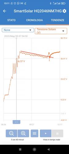

Curiosità: con la riga rossa ho evidenziato il calo di tensione appena il sole si alza e scalda il pannello. Alla fine della riga rossa la tensione si alza perché non sta lavorando più in MPP.
Poiché la batteria ha raggiunto il.target di tensione di assorbimento non è più necessario il punto di massima potenza, e quindi la tensione si avvicina a quella di circuito aperto.
Se serve il punto di MPP per tutto il giorno si vedrebbe la tensione di MPP partire al mattino alta, abbassarsi nelle ore centrali e risalire verso sera...in proporzione alla temperatura.
Ma con 450w solo se piove o è nuvoloso con carichi accesi, lavora in MPP tutto il giorno.
Altrimenti da metà mattina non serve la massima potenza possibile e il regolatore passa in modalità non-mppt.
Cioè smette di modulare costantemente la.resistenza del carico per tenere il pannello sempre alla tensione di massima potenza..ma lascia che la tensione salga oltre quella di massima potenza..poiché la massima potenza non è necessaria .

tensione di MPP alle 8 circa e il sole sorge alle 7.30. Curiosità: con la riga rossa ho evidenziato il calo di tensione appena il sole si alza e scalda il pannello. Alla fine della riga rossa la tensione si alza perché non sta lavorando più in MPP. Poiché la batteria ha raggiunto il.target di tensione di assorbimento non è più necessario il punto di massima potenza, e quindi la tensione si avvicina a quella di circuito aperto. Se serve il punto di MPP per tutto il giorno si vedrebbe la tensione di MPP partire al mattino alta, abbassarsi nelle ore centrali e risalire verso sera...in proporzione alla temperatura. Ma con 450w solo se piove o è nuvoloso con carichi accesi, lavora in MPP tutto il giorno. Altrimenti da metà mattina non serve la massima potenza possibile e il regolatore passa in modalità non-mppt. Cioè smette di modulare costantemente la.resistenza del carico per tenere il pannello sempre alla tensione di massima potenza..ma lascia che la tensione salga oltre quella di massima potenza..poiché la massima potenza non è necessaria .
Si esatto.. dalla cronologia nell'app victron tocca punte di 90 watt ma non riesce ad andare oltre.. 75 watt di media
