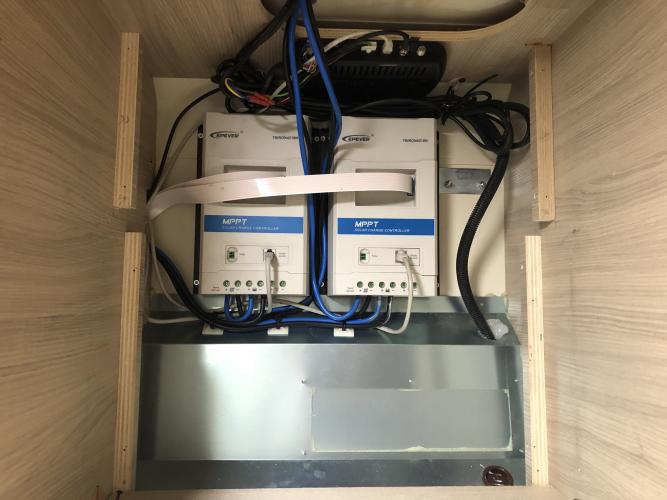

Un appunto sul regolatore.. Il 30A accetta fino a 580W come potenza massima in input (12V) ma carica massimo 390W sempre a 12V.
Per me andrebbe bene comunque il 30A anche se si hanno 400Wp totali.
13/01/2006 25431
Inserito il 28/12/2020 alle: 20:21:33
In risposta al messaggio di il tornitore del 28/12/2020 alle 20:01:17
Un appunto sul regolatore.. Il 30A accetta fino a 580W come potenza massima in input (12V) ma carica massimo 390W sempre a 12V.  Per me andrebbe bene comunque il 30A anche se si hanno 400Wp totali.
Ho visto quei numeri, infatti temo che il regolatore si... difenda scaldando.
Dove e come è installato non lo so, io per abitudine uso sempre di non sovraccaricare i componenti di potenza e in 40 anni non mi sono mai pentito.
Chissà quante amperora ci sono in quel camper...

C'è da tener conto che 400Wp sono nominali e raramente si avranno quei W generati e al massimo saranno forse per qualche ora nell'intero arco della giornata. Discorso diverso se dovesse lavorare continuativamente con almeno 400-450Wp in ingresso, ambiente piccolo e chiuso con temperatura ambiente costante o oltre i 35°C.
Capisco, sovradimensionare non fa male finchè non risulta eccessivo (in questo caso si possono avere risultati opposti nel senso che l'efficienza ne risente e non poco specie a carichi bassi)... Ma vedendo anche inverter fotovoltaici domestici che alcuni supportano l'80% in più della potenza nominale, non mi stupisce questo che accetta il 50% in più del nominale.
Personalmente preferisco, in questi casi specifici, entrare nella tolleranza così poi da far lavorare ad efficienze più alte l'mppt specie a carichi bassi medio-bassi.
Per la capacità della batteria anche se avesse una 100Ah non mi preoccuperei più di tanto... Molto raramente si vedranno 30A in carica; io caricavo la mia 100Ah con il CB da 21A e ancora ad oggi è in buono stato dopo 8 anni e mezzo.
13/01/2006 25431
Inserito il 29/12/2020 alle: 00:29:00
In risposta al messaggio di il tornitore del 28/12/2020 alle 23:46:18
400-450Wp in ingresso, ambiente piccolo e chiuso con temperatura ambiente costante o oltre i 35°C. Capisco, sovradimensionare non fa male finchè non risulta eccessivo (in questo caso si possono avere risultati opposti nel senso che l'efficienza ne risente e non poco specie a carichi bassi)... Ma vedendo anche inverter fotovoltaici domestici che alcuni supportano l'80% in più della potenza nominale, non mi stupisce questo che accetta il 50% in più del nominale. Personalmente preferisco, in questi casi specifici, entrare nella tolleranza così poi da far lavorare ad efficienze più alte l'mppt specie a carichi bassi medio-bassi. Per la capacità della batteria anche se avesse una 100Ah non mi preoccuperei più di tanto... Molto raramente si vedranno 30A in carica; io caricavo la mia 100Ah con il CB da 21A e ancora ad oggi è in buono stato dopo 8 anni e mezzo.
Dobbiamo capire il perchè dell'acquisto di due pannelli diversi invece che due uguali.
Spazio limitato sul tetto?
Regalo di Natale?
Vendere e ricomprare non è per nulla facile, spende e ammattisce molto meno con un regolatore aggiuntivo per il 120 watt
Viene pure un sistema ridondato, se uno si guasta c'è l'altro.

Per il discorso dissipazione del calore sul regolatore avrei un'idea.
Mi sembra estremamente improbabile che un progettista usi un generoso dissipatore di calore senza motivo,  estetica direi di no perchè è dietro, quindi?
Non sappiamo con che logica interna viene dissipato calore, di conseguenza non basta verificare se in un dato momento il regolatore scalda, serve sapere se ha mai scaldato.
Un metodo semplice per saperlo è attaccare un pezzetto di cera di una candela al dissipatore, se la temperatura supera i 60 gradi, anche per poco tempo, troveremo la cera deformata.
Marco.
enzov1100
enzov1100
Inserito il 29/12/2020 alle: 09:23:32
Il regolatore ha la protezione di sovratemperatura (Controller Overheating) il dissipatore non arriverebbe mai a 60°.
Io non li ho mai visti superare i + 5° TA
Modificato da enzov1100 il 29/12/2020 alle 09:52:45
