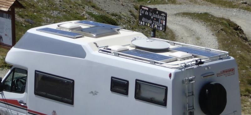

Questi sono i PV, per incapacità ho separato foto dal commento
15/06/2018 11024
Inserito il 25/02/2023 alle: 22:52:19
In risposta al messaggio di avir993 del 25/02/2023 alle 22:48:22
Bel camper ! Ma sono 4 avevo capito 2frown.
Mica hai messo 23 anni fa tutti quei pannelli però?
Comunque niente..intanto cerca di capire il collegamento e vedi quanti regolatori hai (e se sono Pwm o mppt..o metti le foto..)

Bel camper ! Ma sono 4 avevo capito 2. Mica hai messo 23 anni fa tutti quei pannelli però? Comunque niente..intanto cerca di capire il collegamento e vedi quanti regolatori hai (e se sono Pwm o mppt..o metti le foto..)
Hunter ho preso debita nota del sito della tua Compagnia, che visiterò.
correggo, allestito nel 2002, per cui 21 anni. Da allora nessuna modifica.

Scusa te sono io che dovevo arrivarci
anche se sono in serie a coppie di due, la tensione sarebbe comunque tra i 40 e i 45V
A mio parere se quello che hai percepito era molto debole, potrebbe essere solo una carica elettrica capacitiva che si crea sulla cornice
se ti va di fare quella prova.. (mettere la cornice a massa)
Modificato da rubylove il 25/02/2023 alle 23:39:54
avir993
avir993
19/11/2009 223
Inserito il 26/02/2023 alle: 07:51:48
In risposta al messaggio di rubylove del 25/02/2023 alle 23:38:45
Scusa te sono io che dovevo arrivarci  anche se sono in serie a coppie di due, la tensione sarebbe comunque tra i 40 e i 45V A mio parere se quello che hai percepito era molto debole, potrebbe essere solo una carica elettrica capacitiva che si crea sulla cornice se ti va di fare quella prova.. (mettere la cornice a massa)
Grazie mille, lo farò a breve
