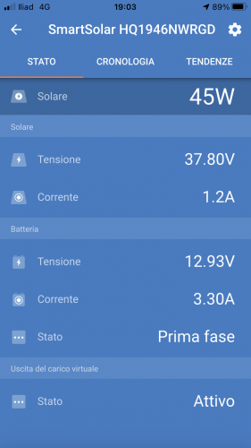

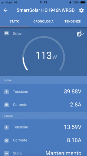

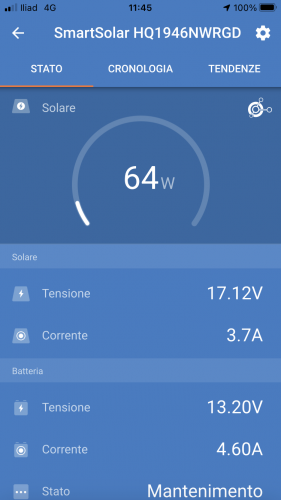

Ho provato verificare il comportamento e cosa accade se uno dei 2 pannelli collegati in serie andando in ombra,
ho coperto con un grosso cartone uno dei 2 pannelli da 100 watt collegati in serie al regolatore Victron SmartSolar 100/50, la foto sotto,
mostra i dati dei 2 pannelli collegati in serie, con gli opportuni diodi di blocco e di by-pass perfettamente funzionanti, i 113 watt prodotti stanno attualmente alimentando frigo a 230V ed inverter, le varie tensioni e correnti.
Coprendo completamente uno dei 2 pannelli, accade questo:
vengono dimezzati tutti i valori ma, il singolo pannello continua a funzionare ed a produrre qualcosa, tuttavia c'è da considerare che ora le batterie sono cariche, infatti, il regolatore versa in fase di mantenimento mentre la tensione del pannello, oscilla tra i 15 ed i 17V ciò potrebbe spegnere del tutto il regolatore Victron, il quale, per il suo funzionamento, ha bisogno di una tensione maggiore di 5V rispetto a quella delle batterie.
La tensione delle batterie è scesa da 13,60V a 13,20V a causa della cospicua richiesta di energia da parte del frigo, almeno un centinaio di watt contro i poco più dei 60 ricevuti dal pannello.
Stasera, proverò a lasciare coperto nuovamente uno dei 2 pannelli e domattina verificherò sia il comportamento che l'effettiva produzione di 2 pannelli da 100 watt collegati in serie di cui uno, totalmente coperto, simulando una specie di sosta a mezz'ombra

Bravo! Le esperienze sul campo sono sempre il meglio...
Quindi sia con 2 in serie, sia con 2 in parallelo, in caso di copertura di 1 dei 2 la potenza si dimezza!
Corretto?
Non è vero che i 2 in serie reagiscono peggio e in parallelo meglio, in questa situazione... Giusto? Era questo "il mito"?
Alla fine la potenza É quello che conta. É il rapporto tra tensione e corrente che cambia tra serie e parallelo... Sia in condizioni ideali che in semi ombra...
Se la potenza disponibile è quella, quella andrà in batteria...
Spiegami, se ho capito male la tua prova è qual era la questione semmai..

Beh, avendo i diodi di bypass deve continuare a funzionare.

In realtà la cosa non mi sorprende, è così che deve andare.
Un ruolo importante però ce l'ha il regolatore. Infatti non sempre è in grado di riconoscere il punto di massima potenza specialmente quando un solo pannello è parzialmente coperto.
Io avevo fatto delle prove con il precedente regolatore ed ero rimasto un po' deluso.
L'Eperver dice di saper gestire i punti multipli di massima potenza. Spero sia vero.

Inserito il 28/05/2021 alle: 19:05:22
La questione è che spesso continuo a leggere che assolutamente oppure viene vivamente sconsigliato di collegare i pannelli in serie.
Io ho potuto fare un'ulteriore verifica, i 2 pannelli da 100 watt in serie raggiungono la tensione pari a quella del pannello da 435 watt.
Ho provato così a metterli in parallelo al pannello da 435 watt con gli opportuni diodi necessari, ho coperto nuovamente uno dei 2 pannelli ed ho rilevato una caduta di circa 60 watt della potenza prodotta, ovviamente, il diodo di blocco posto sui pannelli in serie ha svolto egregiamente il suo lavoro.
Allo scoprire del pannello tutto è tornato nella normalità.
Devo dire che anche il regolatore si comporta molto bene, gestisce pannelli di potenza diversa ma con tensioni e correnti quasi simili, in effetti, ancora adesso sono collegati insieme, questo il rilievo di pochi minuti fa:
Ciro.

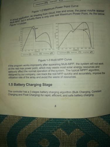

Ciao!
Come si sa i l metodo di ricerca mppt usato?
P eO sarebbe "perturba e osserva" giusto?
Nel mio caso c'è solo questa spiegazione degli mppt multipli
Sostanzialmente dice : nelle applicazioni reali, all ombra di nuvole alberi o neve, il pannello può apparire a multipli mppt, ma nella realtà ce n e solo uno...
Il nostro algoritmo tipico traccia il reale MPP velocemente e precisamente... Etc...
Non è chiarissimo.
A parte che i punti mppt sono davvero multipli se cambia l irraggiamento.
Bisogna vedere l intervallo di tempo a cui opera il regolatore...

Ciao, non si può sapere a parte se non viene detto dal costruttore; io lo avevo letto su un forum americano.
Esatto P&O sta per "perturb and observe"; alla fine i due algoritmi più utilizzati sono il P&O e a conduttanza incrementale.
Per ora solo in una scheda tecnica dei Genasun ho visto la velocità d'inseguimento (data a 15 Hz, che sarebbe veramente ottimo); secondo test su campo che ho visto i Genasun sono veramente rapidi nel trovare il reale mpp al variare delle condizioni.. Dunque molto utile sui camper; peccato che ogni mppt arriva a gestire massimo 140 W.
