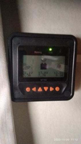

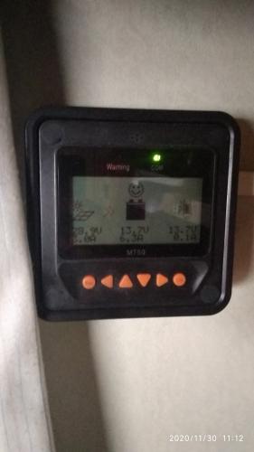

15/06/2018 11024
Inserito il 30/11/2020 alle: 12:42:17
In risposta al messaggio di Laikone del 30/11/2020 alle 12:19:19
con un 150W per usare i tuoi dati ne avresti la metà, che bastano e avanzano per caricare una batteria. 7A di ricarica servono per 2 ore, poi sono superflui in una batteria scarica, figuriamoci su una batteria più o meno carica.
Va bene, in questo caso e se particolareggiamo, può bastare...
 Pero conta che sono chiuso nel camper afesso con brutto tempo quindi ho TV e pc e inverter.
Di quei 7 amper, 3.5 non vanno in batteria.
Quindi mi fanno stracomodo.
Il discorso é che esistono varie situazioni in cui i watt in piu ci vengono comodi o indispensabili.
Lascia stare l.estate con sole pieno dove 100 w sono piu che sufficienti.
Giornata di nuvolo costante, primavera o autunno:
Esempio approssimativo:
500 watt fanno 8 amper, diciamo che ti caricano 40/45 ah nella giornata. Fenomenale.
300 watt fanno 5 amper , nella giornata 20 ah. Appena sufficiente.
150 watt fanno 2.5 amper, nella giornata 10 ah. Insufficiente.
Novembre e pioggia costante, 500/300/150 sono insufficienti...
Il fatto è che ormai 300 watt  costano meno del  triplo di 100 watt. Quindi dal punto di vista economico conviene abbondare, entro certi limiti..
Nell 85% dei miei giorni in camper mi sarebbero bastati 150watt? C3rto che si!
Ma perché togliersi quel 15 %?
Penso alla vacanza in Spagna centrale ai primi di marzo con molto brutto tempo...con 300 watt ero nel preciso limite tra autonomia e non autonomia per quei 20 gg.
Comunque é uscito un sole spettacolare adesso! Quindi bastano 70 watt e io escolaughlaugh
Modificato da Hunter85 il 30/11/2020 alle 12:49:47
