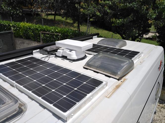

IMG_20180626_131311(1).jpgQuesta mattina mi sono arrivati i pannelli solari venduti da altro fornitore. Tutt'altra cosa.
Posti al sole, corrente di corto circuito circa 5,7A; tensione 22V.
Essendo una giornata variabile, ho approfittato per effettuare una misura con sole coperto da un nuvolone grigio scuro con il risultato di 1,7A.
 Li ho subito installati sul camper, anche se ancora non ho fatto il collegamento elettrico.
Ora debbo provvedere al collegamento elettrico fra i pannelli ed il regolatore (fra regolatore e batteria è già stato fatto) e ad installare un'altra coppia di pannelli più piccoli, da 30W l'uno, stavolta policristallini.

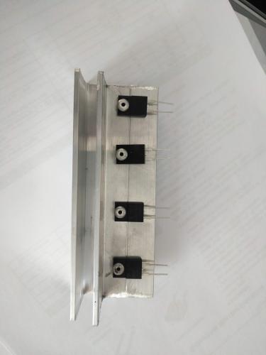

Io ho installato due pannelli da 100W e ne debbo aggiungere due da 30W. Anche se ho regolatore MPPT e posso mettere i pannelli in serie due a due, ho optato per il collegamento in parallelo (dovrei collegarli fra oggi e domani).
Sto usando diodi Shottky  da 16A 45V, posti su un piccolo radiatore di alluminio.
Con i diodi Shottky la dissipazione in calore, nei pannelli da 100W, è ridotta a circa 1W l'uno, quindi in complesso dovrei avere calore totale, al massimo della corrente erogata, per meno di 3W.
Usando diodi normali, la dissipazione in calore viene triplicata e c'è bisogno di un radiatore più grande.
Il collegamento al regolatore lo sto realizzando tramite cavo 2x6 mm2. I diodi li pongo dentro una scatola di derivazione ermetica da incollare sul tetto. Lascerò il cavo nudo, tanto è per esterno, incollandolo con punti di silicone o sikaflex.

Sto usando diodi Shottky  da 16A 45V, posti su un piccolo radiatore di alluminio. Con i diodi Shottky la dissipazione in calore, nei pannelli da 100W, è ridotta a circa 1W l'uno, quindi in complesso dovrei avere calore totale, al massimo della corrente erogata, per meno di 3W. Usando diodi normali, la dissipazione in calore viene triplicata e c'è bisogno di un radiatore più grande. Il collegamento al regolatore lo sto realizzando tramite cavo 2x6 mm2. I diodi li pongo dentro una scatola di derivazione ermetica da incollare sul tetto. Lascerò il cavo nudo, tanto è per esterno, incollandolo con punti di silicone o sikaflex. Ho preferito il collegamento in parallelo, perchè ho fatto delle prove a terra ed ho visto che la proiezione di un'ombra anche su una piccola parte di uno dei pannelli, riduce drasticamente la corrente in uscita. Ponendo i pannelli in serie, basta una piccola ombra su uno dei due per inficiare il tutto; in parallelo, se uno è ombreggiato l'altro comunque lavora. Nel tuo caso, essendo i pannelli diversi fra loro, non puoi che collegarli in parallelo..

Utilizzerò  una scatola di derivazione in plastica, di quelle per esterno.  Per quanto riguarda il radiatore, utilizzerò due pezzetti di angolare 30x30x2 di lunghezza di circa 12 cm, posti accoppiati e leggermente sfalsati, in maniera da creare due alette verticali. (reperibili presso qualsiasi Brico)
Ho utilizzato quattro diodi fissati con rivetti. La scelta dei rivetti è un pò discutibile, qui però non è necessario un contatto elettrico, ma solo termico, quindi il rivetto ha solo la funziona di tenere fermo il diodo.
All'interno della scatola utilizzerò, per i collegamenti, dei morsetti mammut e filo da 1,5 mm2 (per i 5A  max dei pannelli va benissimo). L'uscita sarà, come già detto, in cavo da 6mm2.
Modificato da ik6Amo il 28/06/2018 alle 15:19:27
in maniera da creare due alette verticali. (reperibili presso qualsiasi Brico) Ho utilizzato quattro diodi fissati con rivetti. La scelta dei rivetti è un pò discutibile, qui però non è necessario un contatto elettrico, ma solo termico, quindi il rivetto ha solo la funziona di tenere fermo il diodo. All'interno della scatola utilizzerò, per i collegamenti, dei morsetti mammut e filo da 1,5 mm2 (per i 5A  max dei pannelli va benissimo). L'uscita sarà, come già detto, in cavo da 6mm2.
