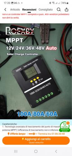

il regolatore sarebbe questo, vorrei caricare 2 agm da 100ah... l'idea del 500 era magari un po' estrema, se mi consigli una taglia piu piccola é ben accetto...

Qul 12/24/36/48 si riferisce alla tensione della batteria, tu hai 12 Volt.
500 Watt su 2 AGM da 100 Ah va bene.
Il regolatore va bene un Epever 100/40, di solito identificano da soli tra batteria a 12 Volt oppure 24.
36 e 48 non ti servono.
Ma stai facendo domande semplici, sei sicuro di voler fare l'impianto da solo?
(...senza offesa...)

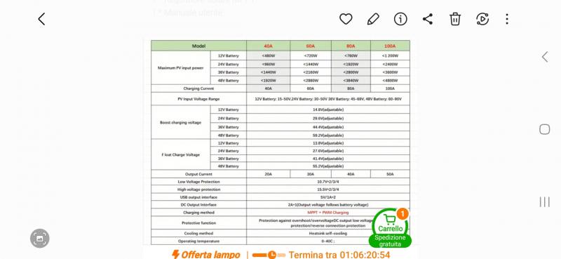

Per un pannello da 500W è sufficiente un regolatore da 40A max 50, in questo modo alle batterie hai 20A max l'una se sono in parallelo.
sulla tabella non ho visto la massima tensione di ingresso che per un pannello da 500W civile dovrà essere di almeno 80V
Butta quel pannello da 100W e monta il nuovo
Sul regolatore non mi lascerei ingolosire da prezzi stracciati, monterei una marca nota e affidabile, se però gia lo hai, usalo, puoi sempre cambiarlo dopo

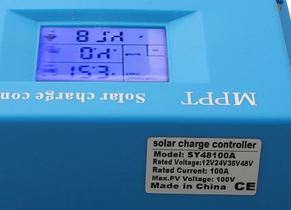

Quel regolatore dovrebbe andare bene.
Ha 100V come ingresso max.
E come ti hanno detto 12-24-36-48V sono in uscita, la quale viene riconosciuta automaticamente.

Quel regolatore dovrebbe andare bene. Ha 100V come ingresso max. E come ti hanno detto 12-24-36-48V sono in uscita, la quale viene riconosciuta automaticamente.
Il marchio CE falso è bellissimo...
CE non è un marchio che garantisce le prestazioni ma viene rilasciato solo agli apparati che ripettano certi parametri di sicurezza, siamo veramente tutti concordi di far gestire mezzo kiloWatt a quell'oggetto?
Se il camper fosse mio una cinesata di elevata potenza non la userei.
La versione da 100A di quell'oggetto MPPT costa 35,79 euro contro i 436 euro di un Evepr, che è il più economico tra quelli ben fatti.
Io non ce la faccio propio a dire che Lucaelliot5 ha fatto una... furbata.

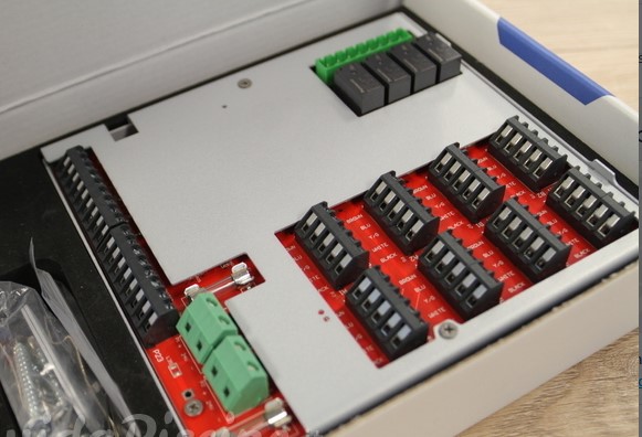

L'azienda per la quale lavoro (tedesca) produce in italia (dove sono io) tutti quei componenti in vista dai morsetti fissi neri a quelli verdi alle clip porta fusibili , all'estraibile dietro verde.
Tutto tranne i relè.
Andrebbero capite le portate dichiarate delle uscite ma tutti quei morsetti portano tranquillamente più di 16A a polo.
Già che non usano morsetti a linguetta o di passo 3.5/3.81...
Poi certo...vanno verificate le saldature PTH sul pcb ed il potere di dissipazione della board stessa.
Comunque non mi sembra male.
