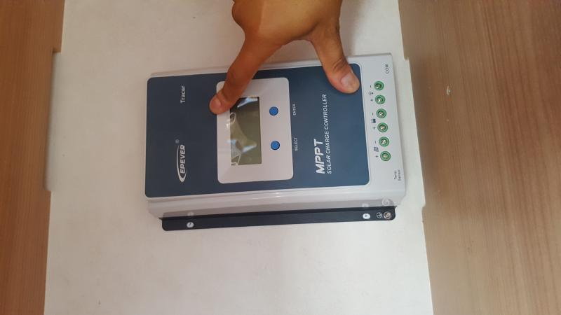

Ciao! Anche io ho acquistato il regolatore Tracer da 30A ma per ora abbinato ad un solo pannello da 175W. Ancora devo montare tutto... e a tal proposito vi chiedevo:
- per il regolatore, ho letto sul manuale che occorre lasciare uno spazio su ogni lato di 15cm... avete fatto così?
- in tal caso dovrei avvitarlo direttamente alla parete del camper (all'interno di un pensile) ma in punto dove non credo ci siano travetti... Secondo voi resiste al peso del regolatore? Avrei pensato anche di fare un telaietto da fissare in alto ed in basso alle pareti  del pensile e sul quale avvitare il Tracer.. meglio?
Grazie!

Ciao! Anche io ho acquistato il regolatore Tracer da 30A ma per ora abbinato ad un solo pannello da 175W. Ancora devo montare tutto... e a tal proposito vi chiedevo: - per il regolatore, ho letto sul manuale che occorre lasciare
uno spazio su ogni lato di 15cm... avete fatto così?  - in tal caso dovrei avvitarlo direttamente alla parete del camper (all'interno di un pensile) ma in punto dove non credo ci siano travetti... Secondo voi resiste al peso del regolatore? Avrei pensato anche di fare un telaietto da fissare in alto ed in basso alle pareti  del pensile e sul quale avvitare il Tracer.. meglio? Grazie!
Ciao! A me l hanno installato in un pensile...
Non credo ci sia un travetto sotto ogni vite, ma tiene perfettamente da un anno... Mi pare che pesi 1.3 kg...
Gli spazi di 15cm ai lati, a sx e sopra non li hanno rispettatifrown​​​​​​,
ma non ho mai avuto problemi di eccessivo surriscaldamento, anche dopo ore che fa 15 amper, dopotutto ha una bella piastra di alluminio sulla superficie posteriore per dissipare il calore.
Tuttavia se puoi, rispetta l indicazione dei 15cmlaugh
Unico aspetto importante é la distanza dalle batterie... Meno é, meno avrai caduta di tensione. E se é distante usa cavi di sezione adeguata per non avere comunque caduta di tensione.
Pee esempio io li ho da 10mmq, e quando pompa 10/15 amper, ho una piccola caduta di 0.15 v. Perché ci sono sempre 1.5m, quindi 3 metri di circuito.
Con 16mmq non ci sarebbe quella piccola caduta laugh

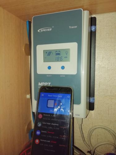

Grazie Hunter... la posizione che avrei individuato penso abbia bisogno di circa 1,30 m di cavo che ho già da 10mmq.
Come si vede dalla foto, ai lati non ho problemi di spazio, mentre sopra e sotto ho 15 cm considerando le due fessure di areazione del pensile, da quella in basso farei uscire anche  i cavi che vanno fino alle batterie.
15/06/2018 11024
Inserito il 02/06/2019 alle: 18:25:45
In risposta al messaggio di Niko77 del 02/06/2019 alle 18:13:28
Grazie Hunter... la posizione che avrei individuato penso abbia bisogno di circa 1,30 m di cavo che ho già da 10mmq.  Come si vede dalla foto, ai lati non ho problemi di spazio, mentre sopra e sotto ho 15 cm considerando le due fessure di areazione del pensile, da quella in basso farei uscire anche  i cavi che vanno fino alle batterie.
Di niente... Mi sembra un ottimo posto il tuosmileyhai anche i fori già per i cavi...
Mi sono accorto che la foto di prima è scurissima frown​​​​​​, nr metto una. Vecchia migliore IMG_20190511_110026.jpg
Come vedi su 2 lati non c'è spazio, ma ti garantisco che il regolatore si é sempre raffreddato bene... Dove lo metterai tu sarà anche meglio aerato!

I cavi dal tetto li farò passare dal foro della cappa che si trova due pensili a dx e poi dovrò forare le paretine tra un pensile e l'altro per portare i cavi al regolatore.. speriamo riesca a fare un lavoro pulito!laugh
Dalla tua foto non capisco bene con cosa è stato fissato alle pareti i tuo regolatore... hanno usato colla?
Poi ti chiedevo, il cavo sensore temperatura dove lo hai comperato? Nella scatola ho trovato un connettore verde piccolino... serve a quello?
Grazie!
Modificato da Niko77 il 02/06/2019 alle 19:29:10
15/06/2018 11024
Inserito il 02/06/2019 alle: 19:43:46
In risposta al messaggio di Niko77 del 02/06/2019 alle 19:26:26
I cavi dal tetto li farò passare dal foro della cappa che si trova due pensili a dx e poi dovrò forare le paretine tra un pensile e l'altro per portare i cavi al regolatore.. speriamo riesca a fare un lavoro pulito! Dalla
tua foto non capisco bene con cosa è stato fissato alle pareti i tuo regolatore... hanno usato colla? Poi ti chiedevo, il cavo sensore temperatura dove lo hai comperato? Nella scatola ho trovato un connettore verde piccolino... serve a quello? Grazie!
Ciao, andando con ordine :no, é un tappino di plastilina adesiva che ho messo sulle viti iosurprise​​​​​​
Il sensore temperatura l ho acquistato a parte da internet costa intorno ai 5 euro se non ricordo male...
È come quello che trovi nella scatola, ma col cavo di2 metri... Da applicare direttamente sulla batteria.
Quello fornito in dotazione piccolino che hai invece, presumo si usi qualora il regolatore sia installato vicinissimo alla batteria, quindi alla stessa temperatura... Penso io...
Invece nel mio caso la. Batteria è sotto il sedile passeggero in cabina e la temperatura è sempre alcuni gradi piu bassa che nel mobiletto del regolatore... Col sensore col cavo il regolatore fa la compensazione della tensione, sulla temperatura giusta della batteria...
Puoi anche non metterne nessuo dei 2 e lui considererà sempre la. Batteria a 25 gradi, non facendo di fatto alcuna compensazione sulla tensione...

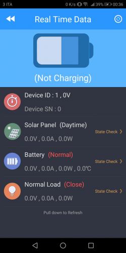

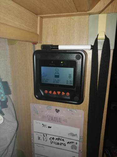

Comunque é questo
https://www.amazon.com/Temperat...
Un accessorio che ti consiglio molto utile invece è il display remoto MT50... Amplia le possibilità di modifica dei parametri e sopratutto ti permette di vedere srmpre tutti i dati (molti piu dati che nel display integrato), visto che il regolatore spesso é nascosto... Mi pare pure nel tuo caso...
Personalmente lo uso tanto e molto di più rispetto all App wifi sullo smartphone (infatti l apparecchietto wifi non lo ricomprerei)

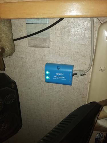

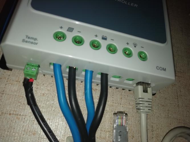

io ho visto che ci sono dei cavi di rete o sbaglio? a cosa servono ?mi puoi aiutare visto che devo comprare 1 anch'io volevo sapere se devo comprare anche quei cavi grazie in anticipo
15/06/2018 11024
Inserito il 03/06/2019 alle: 00:49:41
In risposta al messaggio di Domenico83 del 02/06/2019 alle 23:38:04

Il cavo ethernet che vedi é opzionale e serve appunto come consigliavo a niko77 per collegare il display remoto che amplia le possibilità di configurazione e monitoraggio del regolatore...
Sempre a quell uscita si possono collegare il wifiBox, per avere dallo smartphone sostanzialmente le stesse possibilità del display remoto, ma a distanza con l App. Oppure si può collegare sempre lo smartphone direttamente via cavo o il pc... E poi se uno è proprio fissatolaugh​​​​​​, si può a quella presa collegare un altro aggeggino che registra dei file di log nel tempo, per analizzare poi sul pc i grafici dell andamento della produzione e consumo di energia... Penso sia pensato piu per gli impianti domestici...
Personalmente ho solo il wifiBox e il display remoto, e penso che solo quest ultimo sia effettivamente molto comodo... Lo smartphone in wifi può essere magari utile per fare delle verifiche in viaggio o per accendere a distanza da fuori dal camper una luce esterna eventualmente direttamente collegata all uscita "CARICO" del regolatore, prima di entrare laughIMG_20190603_003520.jpgIMG_20190603_003549.jpgScreenshot_20190603-003654.jpgScreenshot_20190603-004716.jpg
