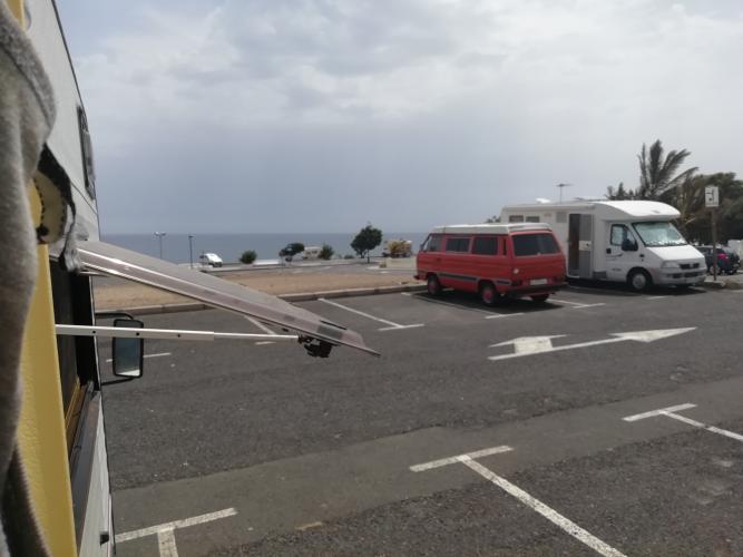

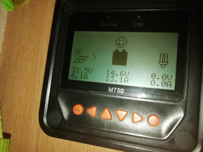

Inserito il 16/09/2019 alle: 15:15:29
In risposta al messaggio di Laikone del 11/09/2019 alle 21:55:03
intendo dire che secondo me è esagerato avere un fotovoltaico che ha una potenza di ricarica pari al doppio o quasi di un CB a 220V. Poi è chiaro che i due impianti sono separati... Anche se vorrei proprio vederlo un fotovoltaico
che butta 30A dentro alle batterie... Converrai con me che  Se uno ha un frigo a compressore (di un certo volume e con cella freezer dedicata), poi ci mettiamo la stufa a gasolio (quando serve), diverse ore con la tv accesa (magari perchè c'è una persona anziana con più di 90 anni nell'equipaggio e non riesce a girare a piedi più di tanto) e altre utenze energivore (se si hanno)... E' un attimino una forzatura tutto questo... almeno, per me  lo è.
Volevo descrivere una situazione reale in cui avere fotovoltaico abbondante può servire...
Siamo in una zona da varie settimane con molti camper, tra cui molti con sistemi tra 100 e 150 wstt. Abbiamo sempre bel tempo e nessun problema, ma ieri  ha piovuto e oggi é nuvolo.
Ci sono già 3 mezzi, 2 che accendono il motore a intervalli e 1 che ha acceso il generatore.
Con 300 watt invece non c'è nessun problema col nuvolo. IMG_20190916_150617.jpgIMG_20190916_150654.jpg
Nelgli ultimi minuti le nuvole vanno diradandosi un po' ma tutta la mattina ero sui 5 amper... Il che significa che chi aveva 100w stava su 1.5A che non sono abbastanza per caricare...
Quando ricomincia a pioviginare, torna sui 4/5A che almeno permettono di non scaricare la batteria
Modificato da Hunter85 il 16/09/2019 alle 15:46:53
