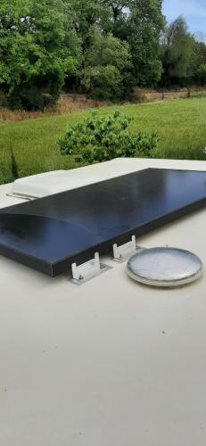

DSC_0325(2).JPG  due pannelli da 60 watt davanti al portapacchi, ancorati a due staffe fissate sul tetto di vetroresina  con un adesivo particolare ( ''incolla e sigilla della wurth)

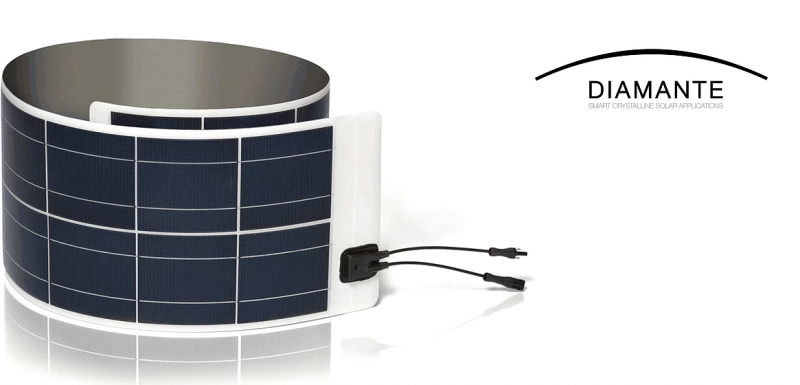

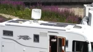

Sulla foto vedi i miei flessibili su lastra inox Diamante
sono 400Wp in striscie larghe 34 cm.
collegati in duer stringhe separate per evitare ombreggiamenti.

Sulla foto vedi i miei flessibili su lastra inox Diamante sono 400Wp in striscie larghe 34 cm. collegati in duer stringhe separate per evitare ombreggiamenti.
Scusa, ma nn so cosa sia la lastra diamante. Inoltre il regolatore dei pannelli ti carica solo la batteria servizi o anche quella del motore?

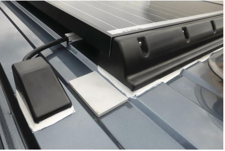

Devo montare un PV in vetro 123x67 su un ducato, con il lato lungo fronte marcia.
Vorrei avere uno spoiler sul lato anteriore e sigillare i dislivelli provocati dalle nervature.
Per il riempimento pensavo di incollare dei pezzetti tagliati da una barra di alluminio da 10 mm..
Il problema è che non trovo uno spoiler di quella misura (123).
Pensavo di accoppiare 2 staffe CBE da 67 cm ma non è il massimo.
Questo è un esempio con materiale tedesco, ma anche loro non hanno spoiler lunghi.

Non vedo molte alternative al sistema tedesco più l'acoopiamento di 2 profili per arrivare alla larghezza che ti serve .
So che non è il massimo ma tutto sommato viene un lavoro abbastanza pulito.

Riprendo questo per evitare di aprire un nuovo thread. Devo montare un PV in vetro 123x67 su un ducato, con il lato lungo fronte marcia. Vorrei avere uno spoiler sul lato anteriore e sigillare i dislivelli provocati dalle
nervature. Per il riempimento pensavo di incollare dei pezzetti tagliati da una barra di alluminio da 10 mm.. Il problema è che non trovo uno spoiler di quella misura (123). Pensavo di accoppiare 2 staffe CBE da 67 cm ma non è il massimo. Questo è un esempio con materiale tedesco, ma anche loro non hanno spoiler lunghi.
come mai vuoi sigillare i dislivelli ?
Per non fare entrare aria

io la sapevo al contrario, più aria circola e meglio sta il pannello

In teoria è vero che più il pannello è raffreddato meglio rende. La realtà è che oltre all'aria ci si infila di tutto e per la legge di Murphy quello che da una parte entra dall'altra  non esce ... quindi alla fine diventa un ricettacolo di sporcizia.
In marcia il problema del raffreddamento non esiste, mentre in sosta si ed a quel punto è meglio lasciare un paio di cm in più di aria sotto al pannello e fare in modo che possa circolare e raffreddare il più possibile.
diventa un ricettacolo di sporcizia. In marcia il problema del raffreddamento non esiste, mentre in sosta si ed a quel punto è meglio lasciare un paio di cm in più di aria sotto al pannello e fare in modo che possa circolare e raffreddare il più possibile.
Infatti la mia intenzione è di sigillare il lato frontale, resteranno aperti i lati.

Io non vedo tutto questo problema di aereodinamicità, voglio dire, a che velocità andrai al massimo in autostrada? 130km/h? Secondo me non serve.
i pannelli solari in estate si infuocano e sotto, tra pannello e tetto si raggiungono temperature non indifferenti, meglio lasciarlo "respirare" su tutti i lati, io ho fatto così e non ho problemi.

Io non vedo tutto questo problema di aereodinamicità, voglio dire, a che velocità andrai al massimo in autostrada? 130km/h? Secondo me non serve. i pannelli solari in estate si infuocano e sotto, tra pannello e tetto si raggiungono temperature non indifferenti, meglio lasciarlo respirare su tutti i lati, io ho fatto così e non ho problemi. Ciao
Aldilà che la velocità massima potenziale è superiore ai 160kmh, in ogni caso si potrebbe creare qualche effetto fastidioso.
E' pur sempre un alettone, basta vedere quanti rumori e sibili provengono dagli oblò.
Io non voglio rischiare.
