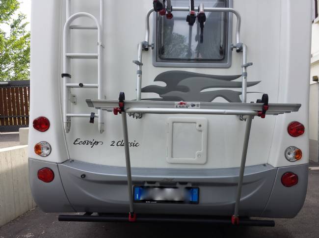

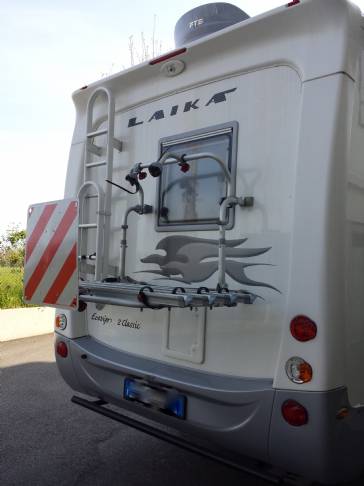

Stanco di cinghioli&Co, l'ho fissato con un braccio della Fiamma che mi era avanzato, che poi smonto perchè me ne hanno già rubato uno...
...e ho supportato lo sbalzo del portabici con due tubolari e pezzi vari dei bracci Fiamma.
Michele

Guarda che l'aver montato quei due bracci aggiuntivi è molto deleterio per la parete posteriore: aggiungendo quella biella  hai introdotto una componente orizzontale della forza peso, che va a spingere verso l'interno, che prima non avevi. Ti sei mai chiesto perché nessun produttore di portabici/portamoto/portacose li monta questi bracci?
Parere personale? li toglierei quanto prima.
