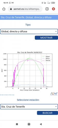

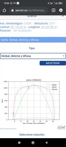

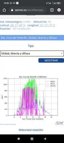

Io mi sono basato non si previsioni. Ma su dati dei giorni antecedenti dell' agenzia nazionale meteorologica spagnola. Stesso ente e stessi strumenti che sono usati per pubblicazioni scientifiche.
ripeto..non previsioni dati registrati.
Per esempio questo è il dato di ieri a Santa Cruz de Tenerife... giornata completamente serena.
appena c'è una giornata con nuvole alte e bianche ti faccio vedere i picchi di 1200w/mq (dovuti principalmente a picchi molto alti della componente diffusa dalle nuvole intorno al sole libero)
In Sicilia 20 GG fa arrivava a 900w/M2 col sereno.
Ovviamente qui essendo molto a sud la radiazione resta decente anche in inverno e ci sono circa 2 ore di luce in più che in Italia in pieno inverno (ma 2 ore di meno in piena estate anche).

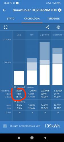

Ho un paio di anni di dati registrati ogni 10 minuti tramite scatolotto del regolatore epever Tracer in files . CSV.
E quasi mai salvo mal tempo il dato corrisponde al Reale potenziale perché non posso fisicamente consumare più di 2kwh in un giorno ne tantomeno 3kwh col pannello più grande.
e in inverno nemmeno potevo consumare più di 1 kWh perché non tenevo il frigo elettrico ma a gas.
Ora col pannello nuovo tenterò di tenere il frigo trivalente elettrico anche in inverno se c'è sole pieno.
Purtroppo ho perso questa possibilità dei dati col egolatore victron... che registra solo le.statistiche degli ultimi 30 GG o i grafici anche prima ma nessun dato esportabile e manipolabile ma solo da visualizzare con App.
Per farlo ci vorrebbe un dispositivo della serie GX (da 300 euro minimo) e un router da collegare al portale VRM internet o qualche cosa con computer Raspberry Pi (di cui non capisco una mazzalaugh).

Signori ecco i dati del fenomeno "cielo variabile vs sereno" a pennello:
I grafici di ieri in 2 zone a pochi km di distanza una stazione al mare con tempo nuvoloso variabile, e una in montagna a 2400 metri, oltre le nuvole con sereno totale.
Nella zona nuvolosa variabile ci sono stati i picchi di 1200 watt al metro quadro!
Nella zona completamente serena massimo 1050w al metro quadro per quasi mancanza di componente DIFFUSA.(linea blu)
Screenshot_2022-08-18-19-36-11-276_com_android_chrome.jpgScreenshot_2022-08-18-19-35-50-744_com_android_chrome.jpg
Io ero nella zona nuvolosa e il regolatore ha registrato picchi di 430 watt, m.a perche taglia a 30 amper, altrimenti oltre 450w. Tuttavia il Victron non registra il dato massimo se non viene mantenuto almeno un paio di minuti quindi risulta un massimo di 421 watt come statistica.
Quando in condizioni di sereno perfetto estivo non va oltre 380/390watt dipendendo dal caldo.
Inoltre per chi crede che sovradimensionare l' impianto è comunque inutile col brutto tempo ecco oggi sotto alberi enormi e cielo plumbeo totalmente coperto tutto il giorno direi quasi nero che il pannello da 450 w ha prodotto ben 53 amperora (0.69 kWh).
Ripeto quasi piove e all ombra di grandi alberi.
Non male contare su 53 ah e poter lavorare con 2 PC ,TV e ricaricare dallla sera prima.
Fuori dagli alberi pur con cielo totalmente coperto avrebbe prodotto intorno a 80/90ah.
Sovradimensionare l' impianto ha il solo scopo di sfangarla col tempo non buono o usare grossi carichi col tempo buono.
La potenza massima infatti è stata di soli 115 watt e la batteria è al 98% e non ha mai né iniziato ne terminato la fase finale di assorbimento ne mantenimento (colonna solo bianca)
