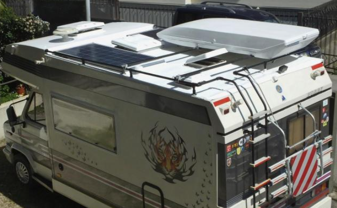

Concordo che l unico limite è lo spazio. Infatti a me monteranno un pannello da 115W perchè di piu non ci sta, altrimenti avrei messo di piu visto i costi accettabilissimi.
Considero nel mio caso il FV da 115W un qualcosa che in ESTATE mi da comunque la completa autonomia (assieme a BS Litio 80Ah e DcDc da 70A) e mi evita di fare funzionare inutilmente l EFOY in caso di soste di piu giorni.
In inverno faccio finta di non avere il FV e conto sull EFOY per sosta libera a oltranza.
Sicuramente il FV 115W NDS che mi monteranno mi costerà una cifra assurda per quanto è e per quanto da in confronto al pannello di cui si parlava nel topic, ma probabilmente non potevo fare altro.

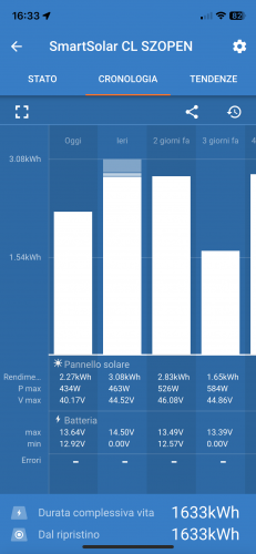

Così, giusto per rinfrescarti un po’ le idee nel caso te ne fossi dimenticato, questo è quanto prodotto negli ultimi giorni.
siamo intorno ai 3 kWh giornalieri sulla prima linea da 650 Wp.
