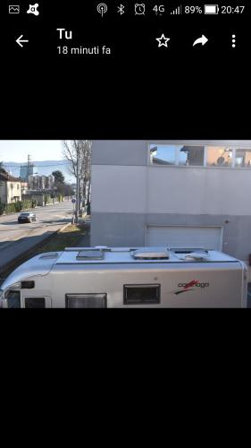

Prendi nota di quali... rettangoli utili hai sul tetto.
Due o più pannelli, diversissimi tra loro, ognuuno col suo piccolo regolatore dedicato è una configurazione elettricamente corretta, solo un po' strana, ma il tuo tetto è un groviera e grandi spazi contigui non ne vedo.
Solo con più pannelli puoi avere tanti watt, se sono abbinabili in parallelo o no è un problema secondario.
Alla fine le potenze si sommano, fossero anche 10 pannelli con 4 regolatori.
Io ho progettato il tetto (oblò e accessori)  in virtù del fotovoltaico.
Il tetto del tuo camper sembra una città edificata senza piano regolatore... quindi l'unico modo per avere tanti watt è piazzare i pannelli che ci stanno, abbinando in parallelo solo quelli compatibili.
Un tetto arlecchino è esteticamente orrendo, ma elettricamente parlando avresti un impianto invidiabile composto da pannelli di varie tipologie adatti a tutte le situzioni.

Prendi nota di quali... rettangoli utili hai sul tetto. Due o più pannelli, diversissimi tra loro, ognuuno col suo piccolo regolatore dedicato è una configurazione elettricamente corretta, solo un po' strana, ma il tuo
tetto è un groviera e grandi spazi contigui non ne vedo. Solo con più pannelli puoi avere tanti watt, se sono abbinabili in parallelo o no è un problema secondario. Alla fine le potenze si sommano, fossero anche 10 pannelli con 4 regolatori. Io ho progettato il tetto (oblò e accessori)  in virtù del fotovoltaico. Il tetto del tuo camper sembra una città edificata senza piano regolatore... quindi l'unico modo per avere tanti watt è piazzare i pannelli che ci stanno, abbinando in parallelo solo quelli compatibili. Un tetto arlecchino è esteticamente orrendo, ma elettricamente parlando avresti un impianto invidiabile composto da pannelli di varie tipologie adatti a tutte le situzioni. Marco
Il tetto lo ho trovato così, lo ho preso usato anche se ne vedo di peggio in giro. Chiaro che opto per inserirne un secondo pannello tra oblo anteriore e clima

Dici che potresti mettere un pannello 170x100 al posto di quello esistente, qualora fosse veramente possibile, dalle foto postate non riesco ad assicurartelo, posso suggerirti un Longi Solar 375 Watt, monocristallino Perc con tecnologia Half-cut cui metteresti un regolatore dedicato da 30A e potresti spostare quello esistente tra il condizionatore e l'oblò mantenendo l'attuale regolatore.
Qui trovi la scheda tecnica.
Io ho messo il modello 435Wp, ma misura 200x100, forse, inferiore ad un Rec-Alpha però posso dirti che, anche nelle giornate grigie di gennaio, ha dato una discreta produzione energetica, variando dai 750 ai 1000 watt giornalieri, forse, essendo in Sicilia, questo per te può fare poco testo, ma credo possa dare una buona resa anche a nord.
con tecnologia Half-cut cui metteresti un regolatore dedicato da 30A e potresti spostare quello esistente tra il condizionatore e l'oblò mantenendo l'attuale regolatore. Qui trovi la scheda tecnica. Io ho messo il modello 435Wp, ma misura 200x100, forse, inferiore ad un Rec-Alpha però posso dirti che, anche nelle giornate grigie di gennaio, ha dato una discreta produzione energetica, variando dai 750 ai 1000 watt giornalieri, forse, essendo in Sicilia, questo per te può fare poco testo, ma credo possa dare una buona resa anche a nord. Ciro.
Grazie , ma io ho 160x70 max.
