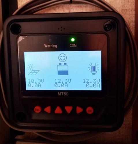

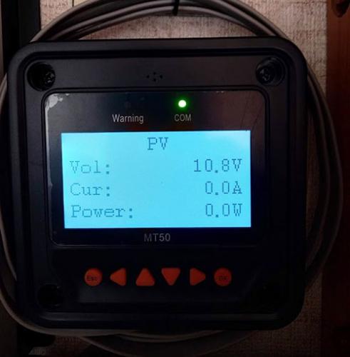

Ciao a tutti!
sul mio camper ho un pannello solare monocristallino (montato dai precedenti proprietari) da 100w (marca italiana, probabilmente di almeno 5-7 anni fa) ed un regolatore di carica obsoleto, senza alcun display o comando. Ha sempre funzionato (era estate) anche se l'efficienza era minima.
proprio per questo, ho appena sostituito il regolatore con un MPPT Epever da 30a (in previsione di nuovi pannelli) e relativo display remoto MT50. ho semplicemente scollegato i fili dal precedente e inseriti nel nuovo, come da istruzioni: batterie, carico (load), pannello. Sono tre giorni che l'ho montato e fino ad ora il simbolo che indica la ricarica della batteria in corso non si è mai accesa sul display (confermato anche dai valori riportati).
aggiungo che in questi giorni le BS (due da 100ah) sono andate da 12,6 fino a scendere a 12,1 (stando fermo in libera). c'è stato sole per buona parte del tempo, anche perpendicolare (quasi) sul pannello).
è normale o potrebbe essere il pannello guasto o qualche collegamento/contatto?
grazie per l'aiuto!

Ciao a tutti! sul mio camper ho un pannello solare monocristallino (montato dai precedenti proprietari) da 100w (marca italiana, probabilmente di almeno 5-7 anni fa) ed un regolatore di carica obsoleto, senza alcun display
o comando. Ha sempre funzionato (era estate) anche se l'efficienza era minima. proprio per questo, ho appena sostituito il regolatore con un MPPT Epever da 30a (in previsione di nuovi pannelli) e relativo display remoto MT50. ho semplicemente scollegato i fili dal precedente e inseriti nel nuovo, come da istruzioni: batterie, carico (load), pannello. Sono tre giorni che l'ho montato e fino ad ora il simbolo che indica la ricarica della batteria in corso non si è mai accesa sul display (confermato anche dai valori riportati). aggiungo che in questi giorni le BS (due da 100ah) sono andate da 12,6 fino a scendere a 12,1 (stando fermo in libera). c'è stato sole per buona parte del tempo, anche perpendicolare (quasi) sul pannello).  è normale o potrebbe essere il pannello guasto o qualche collegamento/contatto? grazie per l'aiuto!
Se 10.8 V che si legge sul display è corretto , ed è la tensione fornita da pannello non potrai mai vedere corrente che va in batteria che si trova a 12.3 V.

Il pannello dovrebbe fornire dai 16 a 19 volt, nello schermo si vede che fornisce 10,8 volt, quindi sicuramente il pannello non va, oltretutto i cavi che arrivano dal pannello e che vanno alla batteria mi sembrano molto piccoli, quelli si e no sono da 2,5 mm2, sbaglio?
Scusa ma nel terzo attacco a destra del regolatore MPPT che cosa hai attaccato?

Il pannello dovrebbe fornire dai 16 a 19 volt, nello schermo si vede che fornisce 10,8 volt, quindi sicuramente il pannello non va, oltretutto i cavi che arrivano dal pannello e che vanno alla batteria mi sembrano molto piccoli, quelli si e no sono da 2,5 mm2, sbaglio? Scusa ma nel terzo attacco a destra del regolatore MPPT che cosa hai attaccato?
Un pannello da 100 watts che fornisce circa 11Volts come si vede dal tuo display dovrebbe fornire poco più di 9 Ampere. Normalmente il voltaggio fornito da un pannello non è così basso ma viaggia intorno al doppio del valore segnato dal tuo. A mio modesto parere il problema risiede nel pannello. L interruzione di una o più celle che lo costituiscono diminuiscono il voltaggio e talvolta compromettono del tutto la corrente fornita ossia gli ampere. Io lo smonterei e con un tester in pieno sole ne proverei sia la tensione che L amperaggio. Bisogna sapere che al disotto di determinate soglie di Volt e Ampere il regolatore di carica non regola niente mentre al disopra di esse regola il voltaggio e si brucia oppure inibisce la fornitura di un amperaggio superiore a quello che può gestire.

Grazie a tutti per le risposte.
10.8V lo segnava al momento della foto, in pieno sole (di ottobre) mi sembra sia arrivato a 12,2V ma in ogni caso sempre inferiore al valore delle batterie. Dai vostri commenti deduco sia normale che la batteria non venga caricata se i V erogati dal pannello sono inferiori a quelli della batteria. giusto?
non conosco la dimensione dei cavi ma quelli dal pannello e quelli verso le batterie sono piuttosto grandi. gli unici "fini" sono quelli del carico(load). Non so cosa ci sia collegato, credo una presa 12V perché è l'unica differenza che noto se disabilito il Carico sul regolatore (la presa non funziona).
Ho notato però una leggera scheggiatura su una cella del pannello, probabilmente è stata una pigna qualche giorno fa. potrebbe essere questa la ragione del voltaggio troppo basso. comprerò un multimetro, spero di riuscire a testare il pannello, proverò seguendo qualche guida perchè proprio non me ne intendo!
Forse a questo punto mi conviene comprare direttamente un nuovo pannello e sostituire quello che ho. pensavo ad un policristallino da 300-350w. Non so se sono in grado di farlo da solo però, quanto potrebbero chiedermi per la sola sostituzione, utilizzando gli stessi cavi/collegamenti e con il pannello portato da me?

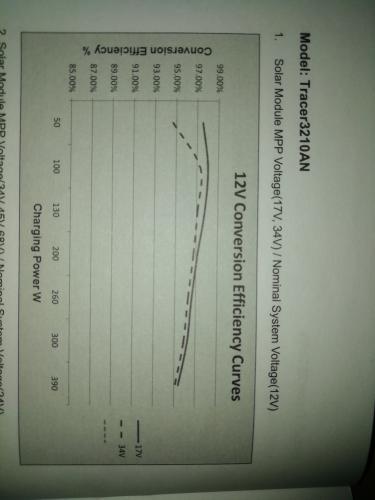

In teoria hanno la stessa resa...
Con mppt puoi montare tranquillamente un pannello a 24v (che poi sono circa 30v effettivi).
L unica differenza é che il regolatore rende leggerissimamente di più con tensione più basse.
Il grafico del mio regolatore (che è uguale al tuo) dice una differenza tra 1 e 0%.praticamente niente... Specialmente ad alte potenze la differenza si annulla.
