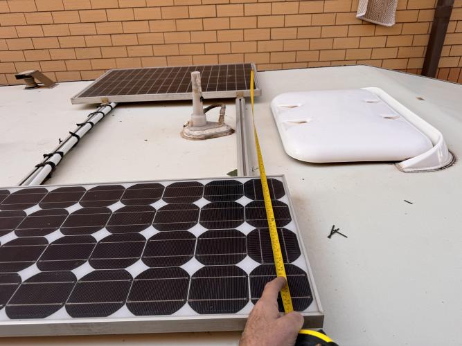

Anche io voglio svecchiare gli attuali pannelli e regolatori
ora ho :
un pannello da 60 W  e il suo regolatore cbe dedicato alla bm
un pannello da 100w e il suo regolatore cbe dedicato alle 2 bs da 100+100 al piombaccio puro
vorrei mettere :
1 regolatore mppt 40A
1 pannello solare domestico intorno ai 400 W
questo pannello verrà messo su queste 2 barre che notate sul camper ( togliendo ovviamente l’ex reggi antenna tv e i 2 pannelli solari )
il mio obbiettivo è essere indipendente in inverno almeno 2 giorni ma cercando di arrivare al 3 gg avendo un Webasto air da 2000w ( per stiepidire la cellula ) e per il motore un Webasto thermo c ( da accendere al bisogno) ,non ho tv ma solo qualche presa usb ( per cellulari e tablet) insomma una consumo basico con la vecchia stufa truma 5000 IMG_1716.jpegIMG_1717.jpeg
la domanda è?
400 W va bene oppure è troppo oppure troppo
poco ? ( ps altro spazio non ne ho sul tetto )
Si può auspicare così descritto ad una indipendendenza di almeno 2gg ?
altra cosa che leggevo …l’interezza del pannello fotovoltaico in viaggio reggerà? ( 200x100) tra flessioni e torsioni ? Ahh dimenticavo sotto ho un iveco
grazie per i suggerimenti a venire

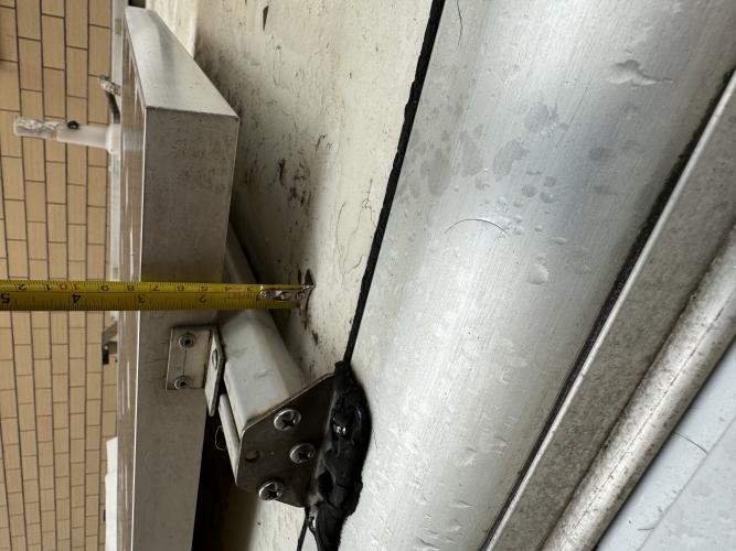

IMG_1890.jpegIl fissaggio del nuovo pannello   avverrà come gli attuali
Fissaggi 2 su ogni lato corto .. in effetti un po’ pochino ,e l’idea dei rompi tratta lunghi ( su i 2 metri ) ottima idea ,cioè 2 su un lato e 2 sull’altro ,le barre longitudinali sono quelle originali e sono abbastanza solide e ancorate bene ( almeno credo e spero )
attendiamo ulteriori consigli
per il momento. Grazie

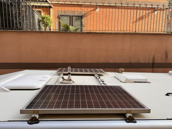

Inserito il 17/01/2024 alle: 23:37:02
Regge, regge.
Il pannello centrale è da 455 watt, misura 205 X 110.
Anch’io ho sfruttato le 2 barre esistenti, ho però fissato al pannello 2 L di alluminio 5x6 ricavate tagliando appunto in 2 parti 1 barra da 140 cm che avevo avanzato da un'altro lavoro.
Ovviamente avevo prima pulito per bene la superficie dove andavano a poggiarsi, ho messo un po’ di sikaflex 521, il peso del pannello ha contribuito ad un perfetto incollaggio e sotto rimane abbastanza spazio anche per far defluire l’acqua.
Ciro.
Modificato da Szopen il 17/01/2024 alle 23:45:02

Ciro, mi pare di capire che sul lato anteriore del pannello hai 140 cm di barra ad L, divisa in due tratti (circa 40 cm a dx e circa 1 m a sx) incollati al tetto, mentre sul lato posteriore la cornice del pannello appoggia sulla barra trasversale, fissata suppongo non solo ai punti estremi ma in vari punti lungo i 205 cm. Ho interpretato correttamente?
Modificato da Armando il 18/01/2024 alle 09:33:01
Esatto Armando, dietro ho utilizzato un pò di squadrette, non ricordo di preciso quante, dovrei salire sul tetto e contarle.
La foto l'avevo fatta mentre collegavo i 2 pannelli anteriori da 100W in serie per poi collegarli in parallelo al pannellone, infatti si vedono ancora cavi e collegamenti posticci, ora sono tutti inguainati e le connessioni rimangono dentro una scatola stagna per poi proseguire all'interno della cellula.
Ciro.
