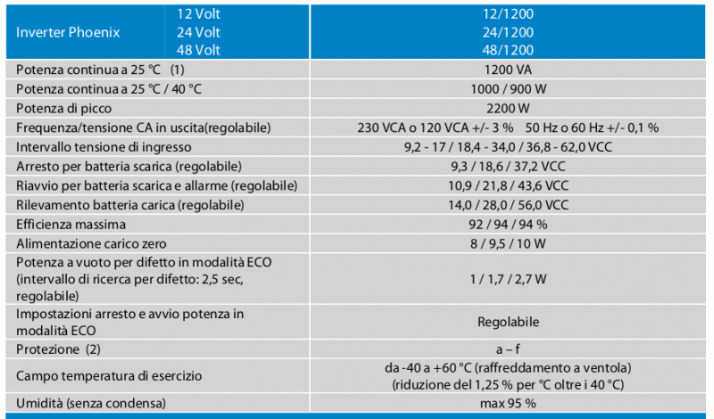

Hai fatto dei test sul victron phoenix 1200VA? Interessante, io ho quello sul camper e stavo cercando info per capire se reggesse lo spunto di un cdz telair evan 5400 che è dichiarato in 15A a 230Vac per 150ms (3450W). La potenza dichiarata continua è invece 650W quindi non ci sarebbero problemi. L'unico test che ho fatto io è applicare carichi crescenti e sono arrivato a circa 110A sulla 12V (110x12,5 circa = 1375W assorbiti dall'inverter). L'inverter ha retto ma di più non ho avuto il coraggio di spingermi.

Il mio però è 1200VA quindi 1000W con 2000W di spunto dichiarati e siamo molto (forse oltre) al limite. Il fatto è che mi è costato diversi eurini, è un buon prodotto e non vorrei cambiarlo.
Mmmm...uno spunto di 3450w dubito che lo regga... magari se dura 10 millisecondi ma dubito fortemente.

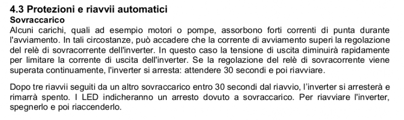

Provare non costa nulla. Non c'è pericolo di danneggiare quell' inverter, le protezioni funzionano benissimo da quel che ho visto.
Anche se superi la potenza continua di un tot, semplicemente ti dice"attenzione sovraccarico" se hai la App..e poi stacca e basta..ma non si danneggia.
Per test intendo che abbiamo attaccato cose e misurato la potenza in uscita. E reggeva senza staccare qualcosa oltre 1200va continui in uscita.
Come ho detto sul mio attuale che è la versione da 500va, ho visto spunti brevissimi di 1100/1200va e li ha retto. Pero per esempio a 700va stacca dopo circa 10 secondi.

male, è 2200W. Il fatto è che non dichiarano i tempi di intervento delle protezioni e la capacità di tenuta alla potenza di picco. Mi spiego: se dichiarano 2200W per 2 secondi magari per 150ms è molto di più. O... magari sono sono io che sogno
Mi spiego: se dichiarano 2200W per 2 secondi magari per 150ms è molto di più. O... magari sono sono io che sogno .
Si di principio è così.
Io ho un relè cyrix da 120A che dichiara 180A per tot secondi. Se ci faccio l avviamento da bs, con pinza amperometrica vedo un picco di 380A per un solo istante brevissimo. E non va in protezione. Ma se faccio girare il motorino di avviamento a vuoto a circa 200A continui dopo va in protezione.
Non ti resta che provare, l unica cosa che può succedere è che l inverter ti va in protezione. Fidati che non fai nessun danno. Ricorda che se va in protezione 3 volte di seguito poi devi spegnere e riaccendere per resettare. Almeno così ricordo.
Qualcuno può spiegare cosa significa la dicitura che mette victron silla potenza massima continua in watt che dice"con carico non lineare e fattore di cresta 3:1"?
Comunque...uno spunto breve del 300% viene proprio descritto come una delle qualità di un inverter a bassa frequenza.
Secondo me non c'è la fa . Però provare non ti costa nulla.
Ma poi scusa, hai batterie, e soprattutto pannelli o altro per mantenere quel climatizzatore? O stai parlando di uso in viaggio con alternatore?
Sai cosa mi è venuto in mente? Un amico ha un clima telair con 800w continui e di cui non so lo spunto. Ma lo usa tranquillamente con inverter onda pura NDS 2000w. Poi ha 2 litio e 550w di solare. Lo usa in viaggio e da fermo nelle ore centrali sotto il sole. Poche ore però da fermo.
Controllato: il clima del mio amico dice 15A di spunto per 0.15s. e lninverter NDS 2000w lo regge.
Il tuo victron nominalmente è circa la metà..anche se pesa più del doppio.
Quindi ripeto... secondo me non regge ma prova! E facci sapere.wink

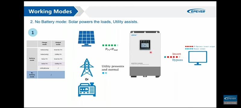

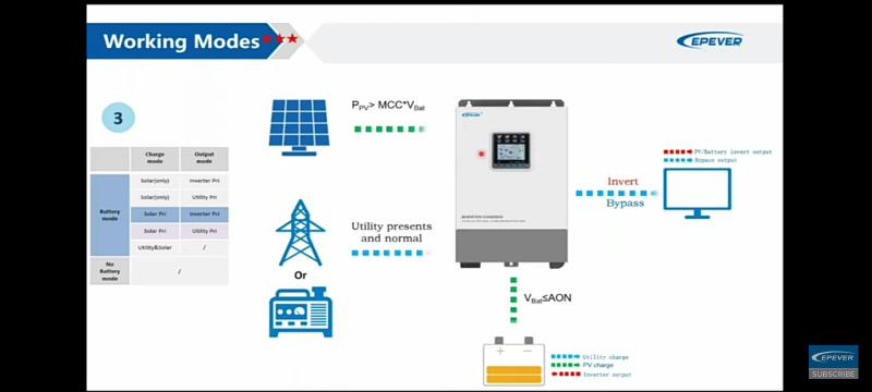

Per cio` che vuoi fare, sarebbe meglio un inverter con circuito di priorita` da collegare a valle dell`interruttore interessato, una potenza non esagerata, diciamo 500/600Watt altrimenti sarebbe il caso di staccare completamente
quei cavi dall`interruttore creando di fatto una linea indipendente dal circuito enel. Non credo sia illegale, non stai rubando nulla a nessuno, se vuoi alimentare delle luci con un pannello solare sei libero di poterlo fare, cosi come non e` illegale cenare a lume di candela per non consumare corrente. Ciro.
Non sono esperto in materia ma in Italia ci sono parecchie cose teoricamente irregolari nel fare il solare a casa pure se non rubi nulla.
Qualsiasi impianto oltre 800w senza sversamento in rete (cioè senza regalare la corrente a Enel a 4 soldi usando i tuoi soldi per fare l impianto) sarebbe teoricamente irregolare.
Per esempio in Spagna fino a 10 kW è tutto molto più libero. E c'è anche usa specie di "movimento" contrario allo sversamento in rete...e hanno pure ragione perché le compagnie comprano l eccesso a 4 soldi e lo rivendono a prezzo di mercato. Quindi è un abuso, cioè usano i soldi dei privati per produrre energia.
Ma infatti in Spagna è strapieno di piccoli e medi impianti fino a qualche kW a batterie senza sversamento in rete.
A Sergiozg: per mettere un inverter con circuito di priorità sulla rete non serve chinsa che professionista.
Gli inverter ibridi che in Spagna vende Leroy Merlin per i piccoli e medi impianti in fai-da-te vanno tranquillamente collegati alla rete come un normale tostapane!  E si  gestiscono automaticamente...se c'è corrente solare alimentano i carichi a valle con inverter...se non c'è corrente solare fanno alimentare i carichi dalla rete e caricano le batterie con la rete.
Alcuni lavorano anche in parallelo...sono prodotti già fatti così..non ci serve nessun mega ingegnere per farli funzionare.
Screenshot_2023-04-26-17-24-34-706_com_google_android_youtube(1).jpgScreenshot_2023-04-26-17-27-27-230_com_google_android_youtube(1).jpg
Poi non entro in merito nel discorso legale..
Mi piace studiare il diritto penale e costituzionale ma questo tipo di normative mi annoiano a mortelaugh
Comunque, per LATROFA, tecnicismi normativi a parte, se non vuoi spendere un patrimonio prendi quell inverter Epever 1500w serie iPower che ho messo in foto sopra. Ne parlano bene.
Anche altri cinesi di prezzo medio basso come EDECOA stanno vendendo molto con ottimi feedback. O quello che dice giuliopgn.
Hai l.imbarazzo della scelta anche con gli inverter ibridi (mppt-inverter-caricabatterie 230 insieme) visto che hai l.impianto a isola ...
