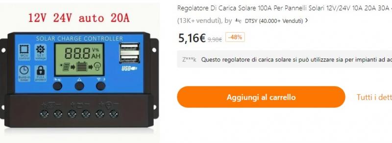

Se si ha un impianto FV che non mantiene carica la BM basta prendere un regolatore e dedicarlo alla BM...costa una bazzecola.
In questo modo BS e BM vivono indipendentemente.

Inserito il 09/10/2024 alle: 14:50:45
In risposta al messaggio di banoyo del 09/10/2024 alle 13:35:06
Se si ha un impianto FV che non mantiene carica la BM basta prendere un regolatore e dedicarlo alla BM...costa una bazzecola. In questo modo BS e BM vivono indipendentemente.
Quel regolatore dicono che è da 20A e costa le vecchie 10.000 lire cioè 5,16 euro, io non mi fiderei a tenere carica una batteria con quello, la tua idea è ottima, ma non con un oggetto simile.
Per la BM con un elemento in corto, nulla vieta di scegliere una AGM da avviamento.
21/03/2009 29539
Inserito il 09/09/2025 alle: 09:07:17
In risposta al messaggio di Emme48 del 09/10/2024 alle 14:50:45
Quel regolatore dicono che è da 20A e costa le vecchie 10.000 lire cioè 5,16 euro, io non mi fiderei a tenere carica una batteria con quello, la tua idea è ottima, ma non con un oggetto simile. Per la BM con un elemento in corto, nulla vieta di scegliere una AGM da avviamento.
non mi intendo molto chiedo che differenza c'è ( oltre al costo e al fai da te ) tra il tuo  (M48 )'circuito e quello fatto e inscattolato CBS 2/3  della CBE ?
Grazie della risposta
