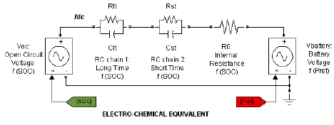

Cercando in rete ho trovato questo circuito equivalente della batteria che effettivamente non è quello semplificato che mi insegnavano a scuola.
Infatti oltre al generatore ed alla resistenza interna R0 (che ricordavo) ci sono almeno due RC (1 a lungo tempo ed 1 a breve tempo), una corrente interna di autoscarica ed un secondo generatore (?).
Molto difficile prevederne il comportamento con altri due generatori in parallelo che cercano di ricaricarla.

Inserito il 04/06/2022 alle: 09:21:39
In risposta al messaggio di worldtrottr del 04/06/2022 alle 07:47:22
Cercando in rete ho trovato questo circuito equivalente della batteria che effettivamente non è quello semplificato che mi insegnavano a scuola. Infatti oltre al generatore ed alla resistenza interna R0 (che ricordavo) ci
sono almeno due RC (1 a lungo tempo ed 1 a breve tempo), una corrente interna di autoscarica ed un secondo generatore (?). Molto difficile prevederne il comportamento con altri due generatori in parallelo che cercano di ricaricarla.
Interessante, al di là della pura teoria che non tutti possono comprendere, ci sono i dati tecnici dei costruttori che indicano i parametri di ricarica
io ho un monitor batteria abbastanza affidabile che legge la corrente in entrata e in uscita attraverso uno shunt da 500A  e se vedo che con la batteria da 180A carica all'83% dopo una notte di utilizzo, al momento della messa in moto la corrente arriva a 100A  per poi stabilizzarsi dopo 10 minuti a 50A , penso che sia un po troppa no?
