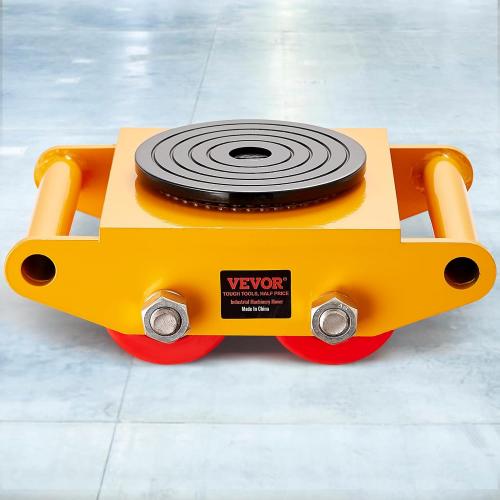

Cari, per parcheggiare il camper all'interno della mia proprietà, devo fare una curva a 90 gradi molto stretta ed infilarmi in un vialetto. La manovra è tecnicamente possibile, ma la scorsa volta ci ho impiegato circa 1h
e mezza!  Ho pensato di semplificarmi la vita acquistando questi pattini a rotelle per carichi pesanti: L'idea è di porli sotto le due ruote posteriori, per spostare a mano, lateralmente, il sedere del camper e agevolare di gran lunga la manovra. Qualcuno di voi ha mai tentato un approccio del genere? Mi vengono in mente alcune incognite: 1. alzare il veicolo onde posizionare correttamente i pattini sotto alle ruote 2. assicurare che durante la spinta a mano, il pattino rimanga sotto la ruota e non schizzi via 3. la scorrevolezza del pattino sul mio pavimento (porfido) potrebbe rendere il tutto durissimo 4. non so come reagisce l'avantreno ... serve un pattino anche davanti alle anteriori? grazie a chiunque vorrà contribuire a questo ragionamento!

Guarda, sposto su cartellini simili macchinari da 12t in pavimenti che il porfido in confronto è uno specchio
ovviamente bisogna sapere cosa si sta facendo e avere la giusta attrezzatura
Poi, sicuramente, questa operazione non la farei mai, se devo tributare così per parcheggiare il camper, piuttosto lo vendo

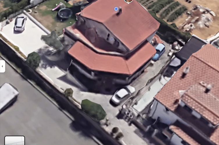

Ragazzi, sto in zona Roma Sud, se c'è qualcuno che vuole insegnarmi come si fa manovrando ricambio volentieri in modo enogastronomico!
Qualche info:
- camper Arca Superamerica 475, 7mt
- larghezza camper 225
- larghezza vialetto 340-330 (stringe alla fine)
- camper da sparcheggiare/parcheggiare 1 volta al mese valore medio
- ora sono in partenza x Milano (sigh) nel weekend prendo le misure esatte di tutto, intanto ecco uno screen da maps: si entra dal vialetto in basso a DX (di retro), si va in direzione in alto a SX, quindi si entra di muso dove c'è l'auto bianca in basso a DX.  il camper va fatto entrare dove c'è l'auto bianca, per posteggiarlo dove c'è quella celeste.
- se non riesco di manovra, potrei autocostruirmi il sottoruota: il disegno di giorgioste è interessante, me lo faccio fare da un fabbro, spesso a sufficienza, eppoi ci monto ruote adatte, tipo queste, 4 per ogni sottoruota, arrivo a 300x4 = 1.200Kg
https://www.ruote-carrelli-outl...
- in ogni caso mi avete aiutato a capire che il mezzo non va sollevato tutte le volte (pazzia!) quindi il sottoruota deve avere un imbocco tale che di retromarcia ci salgo sopra naturalmente.
intanto grazie x i consigli e la (sottile) ironiaaaa!! wink

E farla la contrario? entrare a marcia avanti nel primo vialetto e poi girare a marcia indietro? Dalla foto non pare proprio spigolosa la parte interna della curva da fare, pare che sia in salita, quello si.
Se proprio è impossibile potresti fare delle piastre removibili con dei binari, ma la piastra dovrebbe girare su se stessa, cioè la ruota del camper dovrebbe essere libera confronto alle ruotine sotto.cosi che guidando con l'anteriore (pianissimo) il posteriore allarghi di più, simulando una derapata. Dovrebbe bastare far manovra con il fremo a mano tirato quando sei sulla piastra.
Inserito il 28/11/2023 alle: 08:12:26
Anche per me entrare all avanti e poi andare indietro fino all auto azzurra è molto piu fattibile perchè la casa ha lo spigolo tagliato.
Ovviamente l uscita va fatta esattamente allo stesso modo, cioè si esce prima all avanti, si volta con il muso a destra e poi l uscita finale a retromarcia. Cosi mi sembra semplice.
Modificato da IZ4DJI il 28/11/2023 alle 08:22:42
Inserito il 28/11/2023 alle: 09:09:53
Concordo anche io di fare la manovra al contrario, più semplice

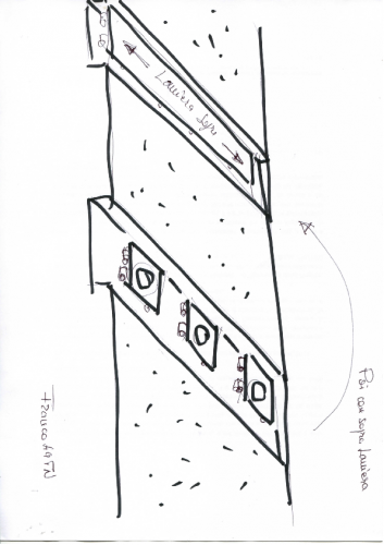

Se il pavimento o vialetto fossero in cubetti o blocchetti cemento
facilmante removibili , potresti incassare ,creando un piano basso
con una lamiera appositamente piegata e robusta  ad U larga il
necessario e profonda da  8-10 cm. e con una serie dei carrelli
a 4 rulli , avere con una piastra metallica messa superiormente
che li colleghi una zona specifica e ben segnata ,
dove arrivi con le ruota sopra senza dover ne salire ne sollevare
e dopo spingere il camper verso la zona o parete che interessa
e liberare  il passaggio ad altri mezzi.
almeno tre di questi
Modificato da franco49tn il 28/11/2023 alle 11:14:13

Vedendo il maps, anche io ho pensato che si debba entrare in retro, ma conoscendo le retro lunghe, va vista la salita, e anche sapere dove si può meglio uscire, se dallo stesso vialetto o da dietro casa, insomma si dovrebbe essere li e con il camper fare qualche prova, mi sembra strano non ci sia una posizione più agevole di quel punto.

Scorrendo rapidamente il thread (incuriosito dalle foto degli apparecchi per movimentare), mi sono soffermato sulla foto aerea del sito, e senza leggere le descrizioni ho provato a immaginare dove emanuele volesse parcheggiare il camper. Il posto più logico era quello giusto, e anche a me è venuto spontaneo di dire "ma qui si entra in retro", infatti a meno di avere i due assi sterzanti è più facile fare una curva stretta in retro piuttosto che in avanti... Poi per uscire dovrà rifare la stessa manovra, e uscire a retro dal cancello.

Dai, su ragazzi, è al suo primo contributo su COL, è capitato a tutti noi di fare la prima domanda da inesperti... Scorrendo rapidamente il thread (incuriosito dalle foto degli apparecchi per movimentare), mi sono soffermato
sulla foto aerea del sito, e senza leggere le descrizioni ho provato a immaginare dove emanuele volesse parcheggiare il camper. Il posto più logico era quello giusto, e anche a me è venuto spontaneo di dire ma qui si entra in retro, infatti a meno di avere i due assi sterzanti è più facile fare una curva stretta in retro piuttosto che in avanti... Poi per uscire dovrà rifare la stessa manovra, e uscire a retro dal cancello. Questo mi ha fatto venire in mente quando in tempi lontani frequentavo la zona di Bardonecchia (Borgo vecchio), dove c'erano i contadini che portavano giù il fieno dalla montagna con degli slittoni (no ruote, pattini di legno) attaccati alla mula. Per infilare il fieno in granaio il buon Sergio, un omaccio di stazza considerevole, si metteva appoggiato al muro nell'angolo della casa, e dava l'ordine alla mula di entrare in stalla, la mula partiva, faceva una bella curva a gomito verso destra, con la slitta dietro, e il buon Sergio (posizionato a sinistra) spingeva a forza di braccia la slitta che così andava dove voleva lui... Ovviamente era solo una slitta con qualche quintale di fieno, comunque solo Lui riusciva a farlo... Da me a rimessaggio c'è una curva a gomito da fare a retro con circa quella luce (340 cm), ho dipinto sulla piazzuola delle righe gialle fosforescenti visibili negli specchietti in autonomia anche di notte, che mi danno il giusto riscontro sulla posizione corretta quando faccio la manovra. I sensori di parcheggio posteriori aiutano anche a capire se sto passando troppo vicino ai camper dei due vicini di rimessaggio, anche quelli sono una piccola spesa e potrebbero aiutare... Fatta la manovra un po' di volte, ora ho l'automatismo di dove devo posizionare il muso per fare la retro (anche qui si potrebbe mettere un piccolo riscontro a terra per indicare la giusta posizione del muso). Ovviamente per fare la manovra corretta bisogna addossarsi il più possibile al muro bianco alla propria destra, in modo che sterzando (a dx) e facendo la retro, il muso  possa allargarsi senza toccare a sx. E' tutto, buone manovre da Dash
Forse mi sbaglio.
Secondo me in retro non ce la fa entrando dal cancello di muso.
Mezzo di 7 metri entra dal cancello e prima di poter fare retro sfiorando l' angolo della casa deve andare avanti fino quasi all' altro parcheggio, quello in alto.
Dove trova poi lo spazio davanti a sinistra quando fa retro?
Sempre se quello che vedo davanti alla casa è un muretto o un qualcos'altro.
Mi sono spiegato?

Forse mi sbaglio. Secondo me in retro non ce la fa entrando dal cancello di muso. Mezzo di 7 metri entra dal cancello e prima di poter fare retro sfiorando l' angolo della casa deve andare avanti fino quasi all' altro parcheggio,
quello in alto. Dove trova poi lo spazio davanti a sinistra quando fa retro? Sempre se quello che vedo davanti alla casa è un muretto o un qualcos'altro. Mi sono spiegato?
Certo, dalla foto di GMaps non si capisce quanto sia largo il corsello che va verso quel piazzale in fondo, si valuta sul posto se c'è lo spazio per fare la manovra che avevo proposto. Oppure in alternativa incominciare stringendo verso dx, sterzare tutto a sx e lambire il muretto triangolare in diagonale in modo che sei già in parte intraversato quando incominci la retro. Tutte manovre che si possono valutare sul posto, oppure avendo una planimetria perfetta (ma sul posto si vede meglio...).
Immagino che dalla foto di GMaps il muretto risulti triangolare perché la strada scende verso il piazzale in fondo, quindi la manovra sarà un po' più difficoltosa perché devi uscire a retro in salita con le ruote sterzate. Non è detto che sia il massimo...
