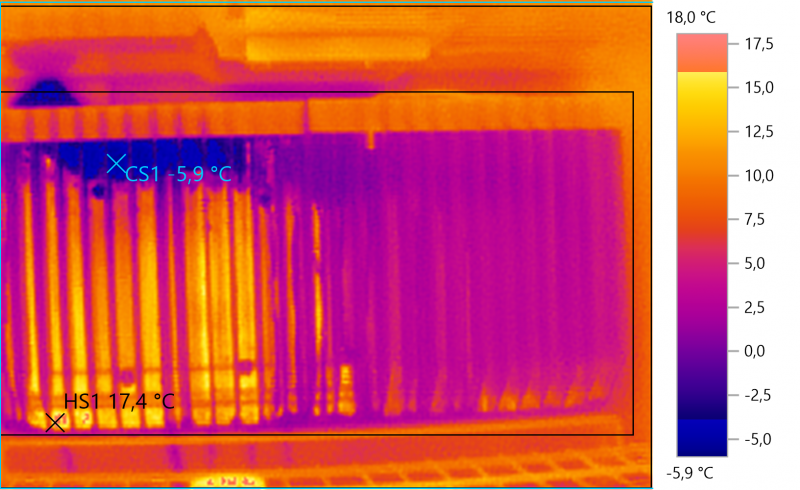

Buongiorno.
vista la stagione... un quesito per chi ne capisce di frigoriferi.
Questa è l' immagine IR della piastra evaporante di un  onesto RM7655 che fà il suo lavoro con tutti i limiti di un frigo ad assorbimento.
l' immagine si riferisce a queste condizioni di funzionamento:
  • frigo vuoto
  • alimentato a 220
  • porta chiusa da + di 24 ore
  • T esterna  31°
  • T interno cellula 29°
  • camper sotto tettoia dunque sempre in ombra
  • T parete esterna 33°
  • T aria allo scarico ( a tetto)  43 °
Ora, la a questione  che pongo non è tanto il rendimento del frigo nel suo complesso,  la T media del vano refrigerato  era di circa 10/12° quindi tutto sommato nei limiti di funzionamento per un frigo ad assorbimento di 12 anni.  Quello che chiedo invece, se qualcuno ne capisce davvero, ( per cortesia astenersi tuttologhi ed accademici del sentito dire... ) è se la distribuzione della temperatura sull' evaporatore è corretta o meno.
Cerco  di spiegarmi meglio, nella mia profonda ignoranza  mi sarei aspettato una distribuzione più omogenea seguendo il circuito del fluido frigorigeno all'interno dell' evaporatore.  Qui invece si passa dal punto più freddo a -5.9° a quello più caldo  a 17,4° ( addirittura superiore alla temperatura del vano)  con una media sulla superficie della piastra di 4.3°. che i due punti siano vicini ci stà perchè   l'entrata e l' uscita dell'evaporatore sono vicine. ( in alto a sx) ma per assurdo visto appunto che la temperatura del vano era di circa 10/12°  se consideriamo la superficie di scambio della piastra in alluminio dell' evaporatore ce nè una parte che lo raffredda ( il vano)  ed una parte che lo riscalda!!.
Ma è corretto ?
Non voglio essere scortese con nessuno, ma per cortesia visto che ho già idee abbastanza confuse di mio,commentate,se volete, con argomentazioni tecniche e non per sentito dire o  per ipotesi non fondate su valide competenze. Ringrazio sin d' ora chi potrà/vorrà  commentare con cognizione di causa.
un cordiale saluto a tutti.

Inserito il 08/07/2019 alle: 11:49:15
In risposta al messaggio di acquasco del 08/07/2019 alle 11:21:38
ciao ,non  voglio fare il  santone,  ora sono in pensione da diversi anni ma ho lavorato nel settore riscaldamento e condizionamento, i condizionatori d'aria hanno tutti il compressore come anche dei modelli di frigoriferi
per camper, mi si propose un dilemma su un condizionatore che funzionava da diverso tempo e che improvvisamente smise di funzionare, il problema era lo stesso: l'evaporatore rinfrescava parzialmente e vedevo la formazione di ghiaccio sulla parte terminale del capillare, dovetti dissaldare il capillare e sostituirlo e tutto andò a buon fine. E' una idea però sappiamo che i frigoriferi dei camper non sono come quelli di casa, hai provato a passarlo a gas?
buongiorno.
no a gas non l'ho provato perchè penso,  o almeno credo, che la fonte energetica per il riscaldamento del fluido possa solo influire sulle temperature  del fluido stesso e quindi alla fine sul rendimento totale del sistema.
Quello che non capisco  è come/perchè ci sia una zona " calda"  più che le temperature in valore assoluto.
un cordiale saluto

Stesso comportamento del mio (è un dometic da 90 litri) misurato le temperature con termometro laser  la seconda parte della piastra dell evaporatore è più alta della temperatura effettiva della cella frigo questo naturalmente quando la temperatura esterna è superiore ai 30 gradi. Credo che una differenza sia normale non so fino a che punto pensa che io avevo pensato di toglierla per fare una prova poi ho desistito. Ho risolto abbastanza mettendo una bottiglia d acqua in congelatore e scambiandola ogni 12 ore .Dimenticavo a me succede dopo che è arrivato in temperatura la prima volta in quel momento l'evaporatore e molto più omogeneo poi va in crisi e questo con qualsiasi fonte energetica.

Premetto che sul mio non ho fatto alcuna foto con una termocamera (prima e dopo la modifica che vado ad esporre di seguito), dispositivo che ho solo sul lavoro.
Io ho l'RMD8505 e, viste le sue scarse prestazioni, ho deciso di smontare il dissipatore all'interno del vano frigo e freezer... Con mia spiacevole scoperta ho visto che la serpentina era coperta, seppur non totalmente, dal poliuretano e in più la pasta termica conduttiva non era presente su tutta la superficie di contatto ma solo a piccole sporadiche chiazze e per me risultava già abbastanza secca.
Ovviamente pulite le serpentine dal poliuretano così da renderle completamente scoperte e dai residui di pasta conduttiva; stessa cosa sui dissipatori, puliti dalla pasta termica con diluente antisiliconico.
Applicata la pasta termica da pc (Arctic MX-4 da 20g con conducibilità termica pari a 8,5W/mK... non di certo alto, alcune arrivano anche a 75W/mK, ma per 20g 20€ di meglio non c'è) su tutta la serpentina in mezzeria; poi riapplicati i dissipatori. Le prestazioni sono migliorate sensibilmente.
Se ho trovo le foto che avevo fatto le posto.
Questo per dirti che probabilmente puoi aver lo stesso mio problema.
Le prossime modifiche per migliorare l'efficienza saranno quelle di far scaricare a tetto i gas combusti del bruciatore, mettere le ventole termostatate con una sonda e togliere i tubi di riscaldamento sotto al frigo (deleteri in inverno).

Inserito il 08/07/2019 alle: 14:13:58
In risposta al messaggio di ecostar del 08/07/2019 alle 13:11:57
ok perfetto , immaginavo tale soluzione ma per darti una risposta certa serve la temperatura sul condensatore , ovviamente avendo l'aspirazione dal sotto pianale e scarico a tetto non ci sono griglie laterali esterne , tuttavia
senza alcun sportello di ispezione ti chiedo come sia possibile manutenzionare quel frigo , comunque dai tuoi rilievi detta spannometrica pare che alla fonte manchi un po di calore , fai la stessa prova con la fonte gas ma se la tensione di rete sulla resistenza quando hai fatto i rilievi era stabile e non infriore di 225V temo che la situazione rimanga invariata   mario
grazie per l' informazione.
per la manutenzione non  è un problema.... nel senso che non ci sono  poi tante possibilità quindi non la si fà almeno sino a quando tutto funziona. ( appunto vorrei magari  capire se sta ancora funzionando )
la mancanza di un accesso al bruciatore  è un chiaro lampo di arguto esempio di progettazione secondo i dettami della  norma tecnica A.K.   ( Ad Kazzum)  dello stesso tipo  di quella dei lavandini micro o dei vano tolette dove devi  fare tutto in piedi perchè seduto non ci stai  a meno di tenere la porta aperta... cosa vuoi  a me è toccata questa!.
Sto pensando di creare in " fai da me"   una bella apertura con sportello ( tanto la griglia non mi serve )  per accedere al bruciatore ma sino ad oggi non ho mai trovato il coraggio di farlo.  Si per me  ci vuole del coraggio per tagliare la parete, e poi inconsciamente , ma non troppo,  sto cercando una scusa per cambiare il frigo con uno a compressore  con l'unità moto-condensante da mettere sotto il pianale.( Per adesso mi sto preparando con pannello da 400w  e batteria LiFePo4 smiley )
Ma tornando  al problema... la tensione  è corretta e costante, lo tengo a casa, non sarà proprio 225V ma ci siamo.
Chiedo una cortesia, mi potresti spiegare perché ritieni che  manchi  calore? ma soprattutto come fa una zona ad andare a 17° se nel vano ce ne sono 12°
Se  la  miscela, o quel che che sia, che gira nel  circuito evapora e quindi sottrae calore all'ambiente come fa ad aumentare la sua temperatura sino ad un valore  superiore alla T dell' ambiente con cui scambia?
Ci sono dunque due punti all' interno dell' evaporatore con caratteristiche termodinamiche così diverse?
dimmi dove sbaglio
  • se P1 è il punto freddo  allora in quel  punto dell' evaporatore  c' è  una pressione tale che  la miscela arriva   ad un equilibrio con la Temperatura T1 a  -5.9°?
  • Se P2 è il punto caldo allora  in quel  punto dell' evaporatore c' è una pressione tale che  la miscela arriva   ad un equilibrio con la Temperatura T2 a 17° solo  come conseguenza del cambiamento di stato?   dunque in maniera indipendente dalla temperatura del vano del  frigorifero?
PS. Ho tolto le ventoline  per la circolazione dell' aria  che prima avevo ma che secondo il mio modesto parere servivano solo a consumare corrente. ho lasciato solo una ventola di sicurezza con termostato a 50° sul condensatore che  non parte mai.
saluti

Inserito il 08/07/2019 alle: 14:24:35
In risposta al messaggio di il tornitore del 08/07/2019 alle 13:59:07
Premetto che sul mio non ho fatto alcuna foto con una termocamera (prima e dopo la modifica che vado ad esporre di seguito), dispositivo che ho solo sul lavoro. Io ho l'RMD8505 e, viste le sue scarse prestazioni, ho deciso
di smontare il dissipatore all'interno del vano frigo e freezer... Con mia spiacevole scoperta ho visto che la serpentina era coperta, seppur non totalmente, dal poliuretano e in più la pasta termica conduttiva non era presente su tutta la superficie di contatto ma solo a piccole sporadiche chiazze e per me risultava già abbastanza secca. Ovviamente pulite le serpentine dal poliuretano così da renderle completamente scoperte e dai residui di pasta conduttiva; stessa cosa sui dissipatori, puliti dalla pasta termica con diluente antisiliconico. Applicata la pasta termica da pc (Arctic MX-4 da 20g con conducibilità termica pari a 8,5W/mK... non di certo alto, alcune arrivano anche a 75W/mK, ma per 20g 20€ di meglio non c'è) su tutta la serpentina in mezzeria; poi riapplicati i dissipatori. Le prestazioni sono migliorate sensibilmente. Se ho trovo le foto che avevo fatto le posto. Questo per dirti che probabilmente puoi aver lo stesso mio problema. Le prossime modifiche per migliorare l'efficienza saranno quelle di far scaricare a tetto i gas combusti del bruciatore, mettere le ventole termostatate con una sonda e togliere i tubi di riscaldamento sotto al frigo (deleteri in inverno).
Buongiorno  Tornitore
qui mi sono un pò perso,   come hai fatto a smontare  la piastra evaporante?   senza interrompere il circuito frigo?  non saprei come fare.
Per convogliare ( prolungare )  il camino dei gas di combustione per arrivare  il più possibile vicino all' espulsione a tetto purtroppo dovrei estrarre il frigo dalla sua sede perchè dietro non ho modo di arrivarci.
Le ventoline come dicevo in altra risposta  io le ho tolte e devo dire che non  è che mi sia accorto di questa grande differenza,  quello che ho imparato con gli anni è che questi frigoriferi non  è che devono per forza lavorare ( lato condensatore )  alla temperatura più bassa possibile, anzi hanno in via teorica una temperatura  di funzionamento ( sul condensatore )  ben precisa alla quale danno il rendimento massimo. al varia re di questa, sia in più che in meno, il rendimento decade molto velocemente. Non mi chiedere qual' è questa temperatura perchè purtroppo non la conosco, ma andando per logica visto che sono in ballo trasformazioni termodinamiche ben definite  il progetto dell' impianto  e quindi  la sua realizzazione devono tenerne in ben preciso conto.

Inserito il 08/07/2019 alle: 14:55:57
In risposta al messaggio di LMCTI del 08/07/2019 alle 14:24:35
Buongiorno  Tornitore  qui mi sono un pò perso,   come hai fatto a smontare  la piastra evaporante?   senza interrompere il circuito frigo?  non saprei come fare.  Per convogliare ( prolungare )  il camino dei
gas di combustione per arrivare  il più possibile vicino all' espulsione a tetto purtroppo dovrei estrarre il frigo dalla sua sede perchè dietro non ho modo di arrivarci.  Le ventoline come dicevo in altra risposta  io le ho tolte e devo dire che non  è che mi sia accorto di questa grande differenza,  quello che ho imparato con gli anni è che questi frigoriferi non  è che devono per forza lavorare ( lato condensatore )  alla temperatura più bassa possibile, anzi hanno in via teorica una temperatura  di funzionamento ( sul condensatore )  ben precisa alla quale danno il rendimento massimo. al varia re di questa, sia in più che in meno, il rendimento decade molto velocemente. Non mi chiedere qual' è questa temperatura perchè purtroppo non la conosco, ma andando per logica visto che sono in ballo trasformazioni termodinamiche ben definite  il progetto dell' impianto  e quindi  la sua realizzazione devono tenerne in ben preciso conto.  buon pomeriggio
In parte ti ha già risposto ecostar; per esplicitare meglio... il mio ha il dissipatore solo avvitato, quindi basta svitarlo e poi si vede la serpentina che dovrebbe essere a contatto diretto con il dissipatore e, per scambiare meglio l'energia dovrebbe esserci su tutta la serpentina la pasta termoconduttiva.
Infatti io ho specificato che le ventole, per avere la miglior resa, dovrebbero essere regolate tramite una sonda posta sul radiatore ovviamente settando il termostato in base alle temperature di massimo rendimento

Inserito il 08/07/2019 alle: 15:07:33
In risposta al messaggio di ecostar del 08/07/2019 alle 14:46:24
preferisco evitare di rispondere alle tue ultime domande perchè tecnicamente si farebbe troppo luunga e noiosa , tra l'altro noto che di refrigerazione ne mastichi ben poco e si farebbe uleriormente noiosa , comunque per
togliere e rimettere l'evaporatore è una fesseria e non serve interrompere nessun circuito perchè è solo a contatto diretto con il condensatore retrostante  il tornitore ti ha spiegato una delle possibili cause di scarsa resa ma quello succede con frigo nuovo e mai dopo svariati anni di  utilizzo , hai  specificato che le ventole sul condensatore parte alettata non servono e le hai tolte ma permettimi di chiederti come le hai messe e tolte nel senso che se sei riuscito a metterle e toglierle dovresti riuscire a misurare anche la temperatura sul condensatore ma probabilmente non ho ben capito   mario
Buongiorno ecostar
e' vero non mi sono espresso bene.  le ventole  che ho tolto non erano sul condensatore perche inacessibile ma erano sul camino a tetto che in origine non era un RM500 ma era più piccolo.   messo quello previsto ho tolto le ventole e non ho notato grandi differenze.
sempre che le  faccia piacere provaci lo stesso a spiegarmi,   se chiedo è perchè vorrei imparare qualcosa da qualcuno che ne sa più di me, altrimenti non perderei tempo qui.
Conosco il funzionamento teorico di un ciclo frigorifero a compressione così come quello del frigo ad assorbimento con miscela  ammoniaca -  acqua -  ed idrogeno.
Ho fatto solo qualche domanda e chiedo scusa se era magari banale, pero se la risposta è " non te lo dico  perché la risposta è lunga e noiosa e tanto non la capisci" .
Vabbé  allora chiedo scusa  ancora una volta  mi tengo il mio frigo che  mi và anche bene così com' è  è cercherò di imparare  in altro modo.

Buongiorno.  vista la stagione... un quesito per chi ne capisce di frigoriferi.  Questa è l' immagine IR della piastra evaporante di un  onesto RM7655 che fà il suo lavoro con tutti i limiti di un frigo ad assorbimento.
l' immagine si riferisce a queste condizioni di funzionamento:  frigo vuoto alimentato a 220  porta chiusa da + di 24 ore  T esterna  31°  T interno cellula 29° camper sotto tettoia dunque sempre in ombra  T parete esterna 33° T aria allo scarico ( a tetto)  43 °  Ora, la a questione  che pongo non è tanto il rendimento del frigo nel suo complesso,  la T media del vano refrigerato  era di circa 10/12° quindi tutto sommato nei limiti di funzionamento per un frigo ad assorbimento di 12 anni.  Quello che chiedo invece, se qualcuno ne capisce davvero, ( per cortesia astenersi tuttologhi ed accademici del sentito dire... ) è se la distribuzione della temperatura sull' evaporatore è corretta o meno.  Cerco  di spiegarmi meglio, nella mia profonda ignoranza  mi sarei aspettato una distribuzione più omogenea seguendo il circuito del fluido frigorigeno all'interno dell' evaporatore.  Qui invece si passa dal punto più freddo a -5.9° a quello più caldo  a 17,4° ( addirittura superiore alla temperatura del vano)  con una media sulla superficie della piastra di 4.3°. che i due punti siano vicini ci stà perchè   l'entrata e l' uscita dell'evaporatore sono vicine. ( in alto a sx) ma per assurdo visto appunto che la temperatura del vano era di circa 10/12°  se consideriamo la superficie di scambio della piastra in alluminio dell' evaporatore ce nè una parte che lo raffredda ( il vano)  ed una parte che lo riscalda!!. Ma è corretto ?  Non voglio essere scortese con nessuno, ma per cortesia visto che ho già idee abbastanza confuse di mio,commentate,se volete, con argomentazioni tecniche e non per sentito dire o  per ipotesi non fondate su valide competenze. Ringrazio sin d' ora chi potrà/vorrà  commentare con cognizione di causa.  un cordiale saluto a tutti.    prima o poi faccio anch’io una partenza intelligente. Parto ..e non torno più.
Hai una foto della parte interessata dalla termografia ?
Prima di dare una eventuale risposta vorrei vedere un'immagine per essere sicuro di non dire una ca@@ata!
Interpretare i dati che si possono rilevare da un'immagine termografica può riservare molte sorprese...

ma cosa ti fa pensare che sia stato assemblato male ? Penso che il problema che ho esposto prima sia sufficiente per farmelo pensare.. Nel mio caso la pasta termica praticamente non era presente, quindi anche per questo fatto
il frigo non aveva una buona resa. Si vero quanto dici, ma in questo caso la pasta termica non è a diretto contatto con gli alimenti e la temperatura è bassa e non 90-100°C come succede nei PC sulle CPU. PS: io non ho molto tempo per leggere tutti i topic, quindi quasi certamente mi sarà scappato il tuo commento dove indicavi le temperature funzionali ottimali.
ti risparmio una ricerca e per l'ennesima volta specifico le temperature sul condensatore e resa termica del frigo/freezer espressa in delta T
- temperatura ottimale di funzionamento sul condensatore parte alettata minima 55 e massima 65 gradi , oltre 65 gradi la resa inciminciana a diminuire drasticamente e oltre 70 gradi il sistema nuore nel senso che la resa è pari a zero , idem anche con temperatura inferiore di 55 gradi
- differenziale termico temperatura interna del tuo frigo/freezer correttamente funzionante , 22 gradi per il reparto frigo e 42 gradi per il reparto freezer , quindi dalla temperatura ambiente del momento detraendo il delta T che è un valore fisso è possibile sapere quale temperatura dovrebbe essereci nel frigo e freezer , chiaramente il tutto è poi vincolato dalla freguenza di apertura porta e quanto rimane aperta , il riprisstino del freddo perso è molto lento e la temperatura durante il giorno potrebbe anche essere superiore da quella ricavata dal delta T , raramente sarà inferiore
la pasta termica non è a diretto contatto con gli alimenti ma comunque è parzialmente interna al frigo , tra l'altro quella per componenti elettronici tipo per cpu puzza maledettamente e più si scalda più puzza , personalmente mai la metterei su un evaporatore da frigo  ma ugnuno è liberissimo di farsi male come meglio crede
