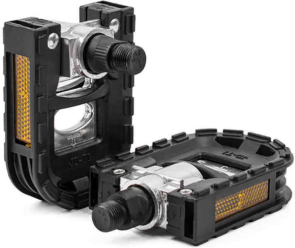

Se il pedale esterno fa la differenza, basta tenerne ingrassata la filettatura del perno (come andrebbe sempre fatto) per renderne agevole lo smontaggio e il rimontaggio, l'importante è serrarlo appena, non a morte come fanno molti, appena forza basta quel poco di più e non si sviterà se non è una schifezza dalle tolleranze molto tolleranti.
Uso farlo su una della 3 mtb quando le monto sul portabici per non dovermi preoccupare delle interferenze, è la parte più rapida e meno faticosa della sistemazione.
fanno molti, appena forza basta quel poco di più e non si sviterà se non è una schifezza dalle tolleranze molto tolleranti. Uso farlo su una della 3 mtb quando le monto sul portabici per non dovermi preoccupare delle interferenze, è la parte più rapida e meno faticosa della sistemazione.
Certo, i pedali, anche quelli pieghevoli, sono un bell'impiccio.
Un po' di grasso al rame (che ho sempre con me) renderebbe questa operazione "non drammatica", quattro pedali si svitano velocemente, poi va tolto anche il sellino.
A quel punto le dimensioni diventano minime petmettendo lo stivaggio in spazzi stretti, oppure senza rubarne troppo a chi ha un garage normale.
Ma il sacrificio, sia in termini economici che di spazio occupato, deve trovare riscontro in un oggetto dalle buone prestazioni che non sia fuorilegge.

Certo, i pedali, anche quelli pieghevoli, sono un bell'impiccio.   Un po' di grasso al rame (che ho sempre con me) renderebbe questa operazione non drammatica, quattro pedali si svitano velocemente, poi va tolto anche il
sellino. A quel punto le dimensioni diventano minime petmettendo lo stivaggio in spazzi stretti, oppure senza rubarne troppo a chi ha un garage normale. Ma il sacrificio, sia in termini economici che di spazio occupato, deve trovare riscontro in un oggetto dalle buone prestazioni che non sia fuorilegge. Probabilmente queste bici esistono ma a prezzi non concorrenziali con le cinesate illegali, forse per questo motivo non emergono nelle prime 20 pagine della ricerca su Google. Marco.
I pedali non credo proprio che siano un problema. Questi quasi quasi li prendo anche io che ho un garage generoso
Grasso al rame (che si usa per altissime temperature) anche no, sporca da matti, quasi come quello grafitato, meglio vaselina.

Io ho i pedali che si agganciano e si tolgono quando non si usa la bici.
fanno anche un po' da antifurto perche' in generale quando rubano una bici i ladri se ne vanno pedalando e se mancano perche' li porti con te il ladro non puo' pedalare.

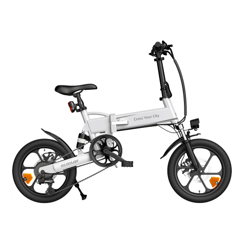

Dovrebbe essere in regola anche la ADO D16 XE.

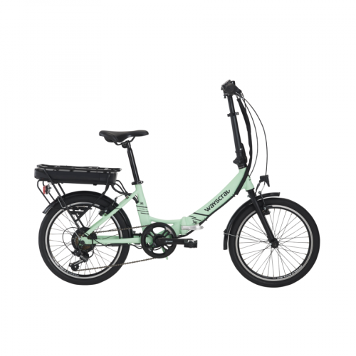

Ho provato con una bici da 20 pollici di un amico e nel camper ci sta, ma se ne metto due penalizzo molto lo spazio per le altre cose.
Le ruote da 16 pollici vanno bene, non è il caso di andare in strada con oggetti che raggiungono solo i 25 Km/h, quindi per le stradine sterrate e le ciclabili una bici da 16 pollici va più che bene.
La ADO produce la 16+ e la 16XE che si differenziano per 240 euro, sembra che la XE sia senza acceleratore e che la centralina sia pensata per lavorare in questo modo... devo però approfondire.
La bici del mio amico è una Wayscral  Takeaway 100 che ho provato e soddisfa le mie esigenze, mi serve un aiuto alla pedalata e basta, non ho mire off-road o chissà cosa.

Eccola.
ADO A16 XE
Togliendo il sellino, invece di abbassarlo soltanto , le dimensioni da piegata sono molto compatte.
Da notare la sospensione posteriore e la forcella ammortizzata che forse non saranno un gran che, ma le sospensioni completamente rigide sono sicuramente peggio.
Ecco cosa dice ADO circa la differenza delle loro versioni normali e versione "UE"
Qual è la differenza tra la "versione UE" e la "versione internazionale" della serie A?
Versione UE
E' prodotto per i paesi che richiedono la velocità della bicicletta e il wattaggio del motore e non è consentito utilizzare l'acceleratore. la velocità della bicicletta non può sbloccare. l'acceleratore non funziona. ha solo la modalità di pedalata e di assistenza elettrica.
Versione internazionale
Quando si riceve la bici, la bici è la stessa con la versione UE, ha il pedale e la modalità di assistenza elettrica, ma se avete bisogno di una velocità più elevata e si desidera utilizzare l'acceleratore, è possibile regolare a un altro modello che ha modalità di assistenza e modalità di accelerazione, anche in grado di sbloccare la velocità.
Non mi è chiaro se la versione internazionale non sbloccata possa circolare su strada, ma visto che esiste in commercio una "versione UE" mi verrebbe da pensare di no, altrimenti la "versione UE" sarebbe un doppione della versione internazionale predisposta per le limitazioni UE che però, essendo NON permanenti, presumo siano irregolari.
