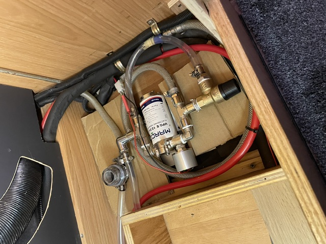

pompa autoclave Marco (arrivata e messa in opera)

qualcuno di voi l’ha montata? dovrebbe regolare anche la velocità del motore in automatico, è silenziosa?
bella pompa. se dovesse gustarsi la surflow attuale la prendo in considerazione. Visitando il sito del fabbricante riportano come materiale degli ingranaggi il PEEK e non il PTFE (teflon).
E' un materiale plastico estramamnete resistente sia a corrosione che meccanica ( viene usatro come supporto ad O-ring a temperature oltre i 180°C).  Sul sito danno come accessori dei piccoli vasi di espensione che, se possibile, lo installerei.
Per quando riguarda la pompa fiamma rumorosa non so dirti. La mia una surflow,  quasi non si sente. Se ricordo bene è montata su dei piedini di gomma relativamente morbida vedi foto sotto)piedini%20pompa%20rid.jpg
, con viti passanti ( la Fiamma non mi sembra li abbia). Per la rumorosità ho notato che con il vaso di espansione scarico aumenta parecchio, mentre con il vaso caricato ad aria correttamente il rumore quasi sparisce.   Puoi sempre provare a montare una tavoletta di compenzato su dei piedini in gomma e su questa tavoletta la pompa.
dovrebbe aiutare.

ieri pomeriggio la ho ordinata, questa mattina è arrivata
è molto piccola, prima di montarla faccio varie prove a banco, siccome è davvero piccola, potrei mettere dei silent block molto morbidi di sostegno
11/01/2007 37448
Inserito il 21/08/2026 alle: 20:14:31
In risposta al messaggio di Hecktor2 del 20/08/2026 alle 17:55:03
la monto così com'è, se dovesse avere troppa pressione devo mettere qualche cosa, le tubazioni dovrebbero reggere, la Fiamma la danno per 1,5 bar, la Marco 2, montata la metto in pressione e tolgo l’alimentazione in mia assenza, 0,5 bar di differenza non dovrebbero creare problemi, provando si evince.

la ho provata, non ha effetto pulsante, è silenziosissima, non ho messo un rubinetto, ma bensì la pistola dell’aria compressa, se faccio uscire un filo di acqua, la pompa modula i giri motore, va pianissimo, se aumento l’uscita aumentano i giri motore, la mandata è costante
per la pressione, provo a montarla così, l’Alde sopporta 3 bar, acqua fredda, male che vada interviene la valvola di sovra pressione, dubito intervenga,  lo avranno testato presumo se nel manuale dichiarano 3 bar, avranno fatto svariate prove
per il funzionamento a vuoto, non si brucia e non succede niente, ha un sistema elettronico che monitora il tutto, se va a vuoto, aspirando aria, si spegne e riaccende, fa due tre tentativi e va in blocco
se dovesse intervenire la valvola di sovra pressione, non sarebbe un problema comperare quella da 10 litri

fatto, la ho messa in opera, è tutta un’altra cosa, non si sente nulla, un sibilo del motore
aprendo appena un rubinetto, scende un filo d’acqua continuo, se apro contemporaneamente un’altro rubinetto, cambiano i giri motore, l’acqua non ha cali, non serve vaso di espansione, il flusso è regolare, non vibra, ho messo sotto del cartone per vedere se ci sono perdite, ho messo una valvola di sicurezza che apre a 3 bar.
Domani termino il collegamento elettrico, ora è provvisorio, la consiglio, io sono molto soddisfatto, vediamo quanto dura, ci scriverò sopra la data di acquisto
