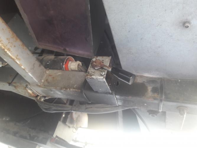

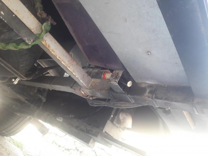

unnamed%20(3)(1).jpgunnamed%20(4)(1).jpgEcco le foto... Non sono ancora riuscita ad aprirlo :(
SE non riuscirò mai, secondo voi a chi devo rivolgermi... un elettrauto?!

Inserito il 15/08/2020 alle: 11:49:36
Intanto quella catena, penso bisogna toglierla.
Effettivamente si vede un pistone, ma non si riesce a capire se è comandato elettricamente o meno
Purtroppo da telefono faccio fatica vedere bene

Inserito il 15/08/2020 alle: 12:12:58
In risposta al messaggio di impiegatodelvolante del 15/08/2020 alle 11:49:36
Intanto quella catena, penso bisogna toglierla.  Effettivamente si vede un pistone, ma non si riesce a capire se è comandato elettricamente o meno  Purtroppo da telefono faccio fatica vedere bene
Anche io pensavo andasse tolta la catena, ma in realtà la parte dove è la catena sembra fissa e pare che il portamoto scorra su i 2 assi laterali.
Forse le mie foto non sono il massimo.
Mi sa che devo arrendermi e andare in un'officina... sempre che sappiano risolvere il dilemma!

Inserito il 15/08/2020 alle: 23:00:02
In risposta al messaggio di marti66 del 15/08/2020 alle 12:12:58
Anche io pensavo andasse tolta la catena, ma in realtà la parte dove è la catena sembra fissa e pare che il portamoto scorra su i 2 assi laterali. Forse le mie foto non sono il massimo. Mi sa che devo arrendermi e andare in un'officina... sempre che sappiano risolvere il dilemma! Grazie mille
Purtroppo non è della Edi.car come pensavo io !
Una domanda: i cavi elettrici partono forse da quel cilindro di cui si intravede un particolare di colore arancione ?
In caso affermativo, ti confermo che per me quello dovrebbe essere il connettore dei cavi che alimentano la fanaleria.
Se così non è, dovresti cercare di capire meglio di cosa si tratta: è forse una specie di pistone, come ipotizzava qualcun altro ?
Quanto poi alle due leve, a questo punto io sono convinto che il portamoto si sblocchi proprio tramite quelle due leve, a cui probabilmente sono collegati dei pistoncini (o cilindretti), che vanno ad inserirsi nei fori presenti nelle barre scorrevoli del portamoto per bloccarlo in posizione tutto chiuso o in posizione tutto aperto (se ci fai caso, se ne intravede uno di quei fori).
Di solito, infatti, le barre scorrevoli dei portamoto hanno degli appositi fori, nei quali va inserito un pistoncino di traverso, in modo da bloccare il portamoto, impedendogli di scorrere ulteriormente.
Per poter estrarre o riporre il portamoto, bisogna quindi fare in modo che il pistoncino venga estratto dal foro in cui si trova, onde  consentire lo scorrimento delle relative barre.
Tu dici di aver provato a girare quelle leve senza ottenere alcun risultato.
Dalle foto è difficile capire come vanno azionate, ma una volta compresa la loro funzione e procedendo per tentativi, dovresti riuscire a trovare il modo di estrarre i due pistoncini comandati da quelle leve, tramite i quali si bloccano o si sbloccano le barre scorrevoli del portamoto.
E' molto probabile, ad esempio, che quelle leve siano dotate di un meccanismo a molla per cui, una volta allentate, vanno tirate verso l'esterno, per far sì che il pistoncino venga estratto dal foro in cui si trova alloggiato e sblocchi la relativa barra scorrevole del portamoto. Oppure vanno svitate quasi completamente ed estratte il più possibile per ottenere lo stesso risultato.
Ovviamente, dopo aver fatto queste manovre su entrambe le leve, dovresti provare a tirare il portamoto verso l'esterno.
Poi, una volta estratto, dovresti fare la manovra inversa per ribloccare il portamoto in posizione tutto aperto, onde evitare che possa sfilarsi completamente durante la marcia.
Per me (salvo che non ci siano altri meccanismi di cui non hai postato le foto), il portamoto si sgancia proprio tramite quelle due leve.
Prova a fare questi ulteriori tentativi e poi fammi sapere: hai ancora la giornata di domani a disposizione !
Io continuerò a monitorare questo post anche domani, nel caso dovessi aver bisogno di ulteriori indicazioni.

Inserito il 16/08/2020 alle: 00:15:20
Nella prima foto a destra dello spinotto mi pare di vedere un foro , visto che lo spinotto dovrebbe essere nel foro vuol dire che il porta moto non é completemente rientrato ed é bloccato in una posizione non giusta . Bisognierebbe poter controllare i spinotti in che posizione si trovano , sé sono " fuori" o dentro nie appositi fori . Sé fuori ci vuole forza a estrare il porta moto essendo non nella posizione giusta a addiritura dannegiato per il troppo peso o una retromarcia contro un ostacolo . Una cosa strana  é che i cavi elettrici  mi pare sono  molto corti per estrare di almeno 50cm il porta moto , o mi sbaglio ? Osservando il cilindro sono sicuro che si tratta solo di una protezione all`allaciamento elettrico delle luci posteriori , Ci entrano diversi cavi e seguendo questi verso il posteriore si dovrebbe arrivare alla luci posteriori

Quella catena tiene bloccato cosa/chi ? È per evitare la perdita di cosa?
Mi procurerei uno due spray anti ruggine e un aiutante bipede... lui da fuori tira e spinge non in modo fluido ma strattonando con forza e tu sdraiato sotto controlli il minimo movimento delle staffe nel punto delle levette .Provi a ruotarle e/o ad estrarle , loro sono il fermo il blocco dello scorrimento

Inserito il 16/08/2020 alle: 09:20:04
In risposta al messaggio di salito del 16/08/2020 alle 08:29:04
Quella catena tiene bloccato cosa/chi ? È per evitare la perdita di cosa? Mi procurerei uno due spray anti ruggine e un aiutante bipede... lui da fuori tira e spinge non in modo fluido ma strattonando con forza e tu sdraiato
da quel poco che vedo ipotizzo che la catena sia solo come antifurto per la ruota di scorta... sul meccanismo di apertura non riesco a fare ipotesi..potrebbero esserci dei fermi che, pressando l'intero portamoto contro il telaio (verso la cabina) una seconda persona riesce a rimuovere

Inserito il 16/08/2020 alle: 09:34:58
In risposta al messaggio di Rucki del 16/08/2020 alle 00:15:20
poter controllare i spinotti in che posizione si trovano , sé sono fuori o dentro nie appositi fori . Sé fuori ci vuole forza a estrare il porta moto essendo non nella posizione giusta a addiritura dannegiato per il troppo peso o una retromarcia contro un ostacolo . Una cosa strana  é che i cavi elettrici  mi pare sono  molto corti per estrare di almeno 50cm il porta moto , o mi sbaglio ? Osservando il cilindro sono sicuro che si tratta solo di una protezione all`allaciamento elettrico delle luci posteriori , Ci entrano diversi cavi e seguendo questi verso il posteriore si dovrebbe arrivare alla luci posteriori Saluti Rucki
Hai ragione, potrebbe anche essere come dici tu !
Bisognerebbe vedere in che posizione si trova l'altra barra, perchè è  possibile che lo spinotto non sia nella sua sede soltanto da un lato e quindi che la struttura si sia incastrata e non possa scorrere liberamente (è difficile che entrambi gli spinotti siano fuori sede, perchè altrimenti il portamoto si sarebbe già sfilato da solo durante la marcia !).
Se poi così non fosse, si può ipotizzare che quelle barre fossero dotate di più fori, perchè predisposte per essere utilizzate a lunghezze diverse, a seconda del tipo di installazione e del modello di camper.
In ogni caso, la prima cosa da fare è quella di capire come agiscono quelle leve e come vanno azionate per poter agire sugli spinotti.
Concordo poi che i cavi che si vedono nella foto sembrano troppo corti per svolgere la loro funzione a portamoto aperto. Anche questo però andrebbe visto di persona (e questa mi sembra una verifica abbastanza semplice da farsi).

Inserito il 16/08/2020 alle: 10:27:15
In risposta al messaggio di bottastra del 16/08/2020 alle 09:34:58
Hai ragione, potrebbe anche essere come dici tu ! Bisognerebbe vedere in che posizione si trova l'altra barra, perchè è  possibile che lo spinotto non sia nella sua sede soltanto da un lato e quindi che la struttura si
sia incastrata e non possa scorrere liberamente (è difficile che entrambi gli spinotti siano fuori sede, perchè altrimenti il portamoto si sarebbe già sfilato da solo durante la marcia !). Se poi così non fosse, si può ipotizzare che quelle barre fossero dotate di più fori, perchè predisposte per essere utilizzate a lunghezze diverse, a seconda del tipo di installazione e del modello di camper. In ogni caso, la prima cosa da fare è quella di capire come agiscono quelle leve e come vanno azionate per poter agire sugli spinotti. Concordo poi che i cavi che si vedono nella foto sembrano troppo corti per svolgere la loro funzione a portamoto aperto. Anche questo però andrebbe visto di persona (e questa mi sembra una verifica abbastanza semplice da farsi).
Ritorno alle foto,  se si osserva bene la lamiera che fà da fondo al porta moto dalla parte destra si trova sopra il spinotto e dalla parte a sinistra ha un altra posizione , anche considerando una leggero  posizionamento differente della camera fotografica mi pare che il porta moto é inserito in maniera non corretta e solo da una parte é fissato con lo spinotto . Dall`altra abbiamo circa 5 cm di differenza , si vede dal foro nella foto .Come detto da altri bisognia riuscire a posizionare in maniera corretta il spinotto e poi far scorrere il porta moto , ci vorrà forza essendo incastrato . Se poi é stato deformato in seguito a un urto e messo in posizione attuale con forza ci vuole altra forza per farlo uscire ...

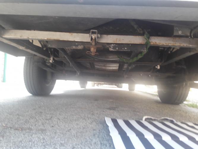

Inserito il 16/08/2020 alle: 11:06:49
A me viene il dubbio che non sia nemmeno un porta moto.
Sul mio precedente camper, quando lo acquistai, il vecchio proprietario mi disse che c'era anche il porta moto e mi fece vedere i fermi simili a quelli in foto. Al momento non feci troppa attenzione su quel particolare in quanto mi interessava minimamente. Poi a casa, sdraia domi sotto e cercando di capire il suo funzionamento, capii che non si poteva trattare di un portamoto, in quanto il paraurti con la fanaleria era sigillato alla parete( nonostante ci fosse molta ricchezza dei cavi) ed aveva delle staffe fissate al pavimento. Si trattava solo del prolungamento del telaio per appoggiare la cellula, e il fatto che potesse scorrere era per diverse lunghezze dei vari modelli di camper. Probabilmente, anziché farne diversi a diverse misure, ne facevano uno che potesse abbracciare tutte le versioni

Inserito il 16/08/2020 alle: 12:26:33
In risposta al messaggio di impiegatodelvolante del 16/08/2020 alle 11:06:49
A me viene il dubbio che non sia nemmeno un porta moto.  Sul mio precedente camper, quando lo acquistai, il vecchio proprietario mi disse che c'era anche il porta moto e mi fece vedere i fermi simili a quelli in foto. Al
confermo....una moto su un telaio così risicato non ce lo metterei nemmeno se mi pagassero crying...forse una bici...

Inserito il 16/08/2020 alle: 22:39:51
Come è già stato detto quello non è un portamoto ma il telaio di sostegno della cellula.
In uno foto si vede che ce il fermo per la ruota di scorta.
Se fosse un porta moto sopra dovrebbe esserci un telaio che regge la cellula.
ciao Paolo
