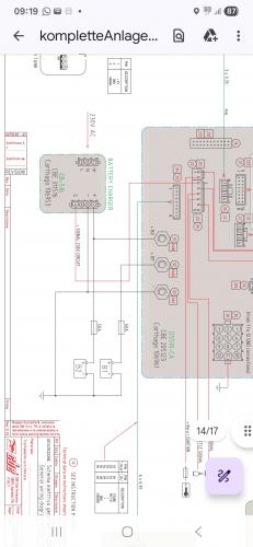

Partendo da uno schema.simile al seguente:
ho centralina e CB vicini ma a circa 5 metri dalle BS.
Ha un senso mettere il relais vicino alle BS visto che avrei più spazio per lavorare?

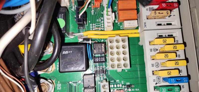

Qualcuno mi proporrà di tagliare la resistenza sulla CBE DS510 CA ma mi piace l'idea di riprendermi il DCDC se mai cambierò mezzo.

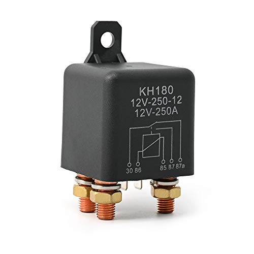

inoltre, sono indeciso fra un relais classico:
https://amzn.eu/d/045dtkdQ
ed uno che rileva la tensione della BM:
https://amzn.eu/d/0aWw57X3

La resistenza è da 0 ohm, può essere rimpiazzata facilmente, se metti un piccolo interruttore potrai attivare/disattivare il parallelatore interno a piacimento.

Tagliare la resistenza, in effetti, parrebbe più comodo ancora, chissà se sapete confermarmi che è quella con una riga nera subito sopra i 2 cavi gialli in questa foto:

La resistenza la riconosci dal fatto che è l'unica con una sola riga nera.
Come ti avevo detto tagliando quella resistenza la corrente per le utenze saranno a carco del DC-DC/BS, se  intendi spostare il frigo a carico del alternatore/BM dovrai fare una modifica, non è obbligatorio farla, dipende se gli Ampere che restano al netto del frigo sono sufficienti o meno alla ricarica della BS.
Se per alimentare il DC-DC utilizzi il D+ e il relè da 250A che hai postato, ti basta prendere quella stessa alimentazione e mandarla al frigo, in questo modo quando accendi il motore alimenti il DC-DC ed il frigo con la 12V Alternatore/BM.

Sulla 510 non devi fare nessuna modifica, il parallelatore di cui è dotata se non ricordo male è un 70A, tu stai pensando di montare un DC-DC da 70A? Non credo...

Sulla 510 sono presenti 3 connessioni:
+B1
+B2
-B2
L'impianto attuale prevede che il cavo il quale arriva dalla BM sia collegato a +B1 della centralina 510.
Il nuovo impianto prevede che questo cavo il quale arriva dalla BM sia collegato all'entrata del DC-DC e da qui riparta per +B1
-FINE-
Se hai grandi distanze dalla 510 dalle BS, scrivi 4 metri, cambia semplicemente i cavi attuali con cavi di sezione maggiore, stessa cosa vale per il cavo -B2 e il gioco è fatto.

Per usarlo in quel modo occorre aggiungere un relè a 5 pin controllato da D+, con il contatto NC (87A) che ripristina la connessione BS > + B2 a motore spento e, il contatto NO (87) che alimenta il DC-DC tramite +B2 a motore acceso.
In questo modo si ha la certezza che anche in caso di mancato/mal funzionamento del relè non si hanno rischi di parallelare BM e BS.

Grazie, quel relais è proprio quello a cui pensavo.

Grazie, quel relais è proprio quello a cui pensavo. Ho fatto la prova del 9: staccata la BS, non funzionava nulla (che genio e? :-))  acceso il motore, funzionava tutto, frigo a 12 compreso. Per deduzione logica, quindi,
posso interrompere la connessione B2->BS con quel relais NC: appena si attiva il D+ mi apre quella connessione e fa ciò che ho fatto io a mano: stacca la BS. Contemporaneamente, lo stesso D+ da il via al DCDC. Conclusione (mia e, forse, sbagliata): il frigo viene alimentato dalla BM, il DCDC pure (per poi caricare la BS) e l'alternatore non dovrebbe avere problemi ad erogare 80A (50 DCDC+15 frigo 3V + ammennicoli + coversioni e cadute varie). Io metterei sto relais vicino alle BS (busbar->B2) e, sempre li vicino, DCDC per alimentare la busbar (alimentato da cavo a se). Ripeto, per logica mi sembra sensato e comodo ma la vostra esperienza e pazienza magari mi aiuteranno ad evitare di dar fuoco al camper o spingerlo perché l'alternatore entra in sciopero
così facendo funziona, ma ti rammento sempre la sezione dei cavi dalla BM alla 510 ecc.ecc. negativi compresi e massa compresa, perchè una sezione di 50mmq sul positivo se non è anche sul negativo serve a poco...

06/09/2019 6942
Inserito il 04/05/2026 alle: 13:23:03
Permettetemi di aggiungere un'informazione puramente tecnica.
Quel relè supporta fino a 250A solo tra i contatti 87 e 30.
Al contatto 87a cui permarrebbe il collegamento alla BS al contatto 30 quando non il relè non e' attivo la corrente massima applicabile o gestibile e' intorno alla metà quindi circa 125A.
E' sempre bene verificare la quantità di corrente massima che intendiamo prelevare dalla batteria, naturalmente calcolando gli assorbimenti dei dispositivi che funzionano esclusivamente a 12V nominali.
Ciro.
P.s. montando il caricabatterie DC-DC in serie alla centralina si perde di fatto la possibilità di ricaricare (poco) la batteria motore quando si collega il camper alla rete 230V esterna.
Modificato da Szopen il 04/05/2026 alle 13:25:46
23/12/2011 3279
Inserito il 04/05/2026 alle: 13:30:07
In risposta al messaggio di Szopen del 04/05/2026 alle 13:23:03
Permettetemi di aggiungere un'informazione puramente tecnica. Quel relè supporta fino a 250A solo tra i contatti 87 e 30. Al contatto 87a cui permarrebbe il collegamento alla BS al contatto 30 quando non il relè non e'
attivo la corrente massima applicabile o gestibile e' intorno alla metà quindi circa 125A. E' sempre bene verificare la quantità di corrente massima che intendiamo prelevare dalla batteria, naturalmente calcolando gli assorbimenti dei dispositivi che funzionano esclusivamente a 12V nominali. Ciro. P.s. montando il caricabatterie DC-DC in serie alla centralina si perde di fatto la possibilità di ricaricare (poco) la batteria motore quando si collega il camper alla rete 230V esterna.
Non sapevo di quella differenza tra il contatto 87 e 87a.
C'è sempre da imparare.
Grazie Ciro.
