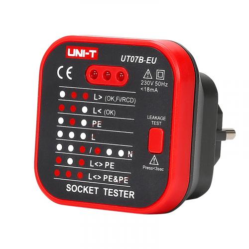

10 euro su Temu.
Lo insrisci nella presa, premi il pulsante, se il differenziale non interviene l'impianto non è sicuro.
È una prova banale da fare.

Il 230 Volt in sicurezza non è un'opzione.
Con quel provaimpianto UNI-T puoi fate la prova finale, se premendo il pulsante non scatta vuol dire che non va bene.
Le Bluetti che conosco escono tutte bifase, se alimenti il camper dal 230 Volt, collegando quella massa non risolvi.
Non so come esce la tua, si dovrebbe verificare con un tester com'è cablata, so che hanno avuto segnalazioni su questa cosa, ma le loro risposte non le conosco.
