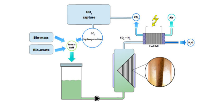

Inserito il 11/05/2018 alle: 11:19:32
Anche questo altro sistema ,potrebbe a presto interessare i nostri mezzi.
Pila a combustibile - acido formico
Nessun bruciatore
1lt. di acido formico produce 590 lt. di idrogeno che fanno poi energia elettrica.
http://www.domotica.it/2018/03/...
http://www.canaleenergia.com/ru...
http://nova.ilsole24ore.com/pro...
Speriamo ed attendiamo sviluppi a breve .
Sia per le vetture ed anche per casa .
Modificato da franco49tn il 11/05/2018 alle 11:21:37
