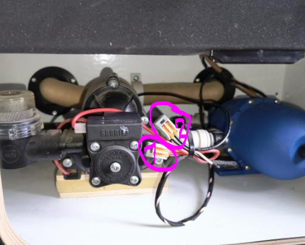

Se la foto della pompa è dritta vedo due anomalie.
Il vaso di espansione è orizzontale e il filtro a sinistra è montato capovolto, la parte trasparente svitabile va sotto, come tutti i filtri dl mondo, serve a spurgare l'aria e ad evitare che aprendo il filtro lo sporco finisca dentro la pompa invece che cadere fuori.
Nessuno di questi due errori pregiudica il funzionamento dell'autoclave.

Quindi per controllare la tensione, collego il puntale rosso sul connettore che mi hai indicato e quello nero su una massa qualsiasi o su quale altro connettore?

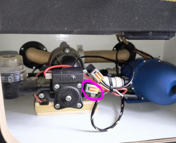

Potreste dirmi di preciso indicando sulla mia foto quali prove o collegamenti provare (non vorrei fare errori, date per provato sbagliando e casomai pregiudicare altro.
settare il tester su 12V su corrente continua, puntale rosso su connettore 1, puntale nero su connettore 2
"mistero della fede"
Stamattina appena sveglio riattacco il comando rubinetti dalla centralina. )lo avevo staccato ieri sera prima di provare a smuovere i contatti sulla pompa ma senza tirarli via) Apro un rubinetto, la pompa parte e l'acqua riprende ad uscire, tutto funziona.

mistero della fede Stamattina appena sveglio riattacco il comando rubinetti dalla centralina. )lo avevo staccato ieri sera prima di provare a smuovere i contatti sulla pompa ma senza tirarli via) Apro un rubinetto, la pompa
parte e l'acqua riprende ad uscire, tutto funziona. Una risposta non c'è l'ho, solo un dubbio: Prima del malfunzionamento di 2 giorni fa, il serbatoio delle grigie mi segnalava il tutto pieno a causa dei sensori che da un po' si saranno sporchi e non segnalano il corretto livello. Perciò avevo pensato alla eventuale presenza di un blocco automatico che non consentirebbe l'ulteriore erogazione di acqua dai rubinetti: è possibile? Comunque avevo svuotato le grigie e completato il pieno delle chiare che era al 50%. La notte porta consiglio e stamattina avrei voluto prima staccare le batterie servizio per una sorta di reset. Può essere che sia avvenuto in automatico o sia dipeso dallo smuovere appena i contatti anche se mi pare avessi già provato a riaprire i rubinetti? Tra un po' provo anche a ricontrollare la pressione. Va benissimo che tutto si sia risolto magicamente ma il dubbio del come e del perché rimane. Che dicono gli amici esperti? Lo dico anche a Mario, ovviamente. Buona giornata a tutti.
Molto probabile una connessione lenta/fatiscente
Controlla bene tutte le connessioni che riguardano la pompa, dalla centralina alla pompa stessa
