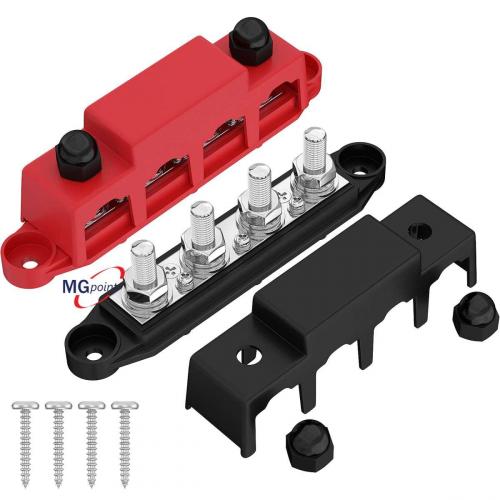

Togli l' Imaneger e forse dovrai sostituire qualche batteria,  vivrai felice come Noi col parallelo secco.laugh.
13/01/2006 25431
Inserito il 28/08/2025 alle: 08:46:58
... se hai o avrai un inverter fai così:
Il punto del parallelo è direttamente sul morsetto dell'inverter, se l'inverter stesso esce con dei fili e non con un morsetto, allora il parallelo lo farai su una bus-bar
La tecnologia AGM è praticamente esente dalla possibilità di avere un elemento in corto, se proprio succedesse (caso più unico che raro) la tensione andrebbe a 11,5 Volt, in quel caso la batteria sana delle due si scarica ma non si rovina.
