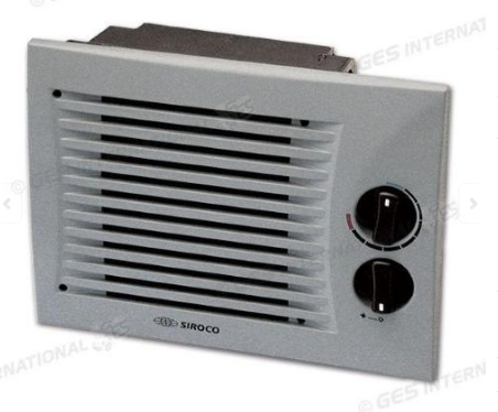

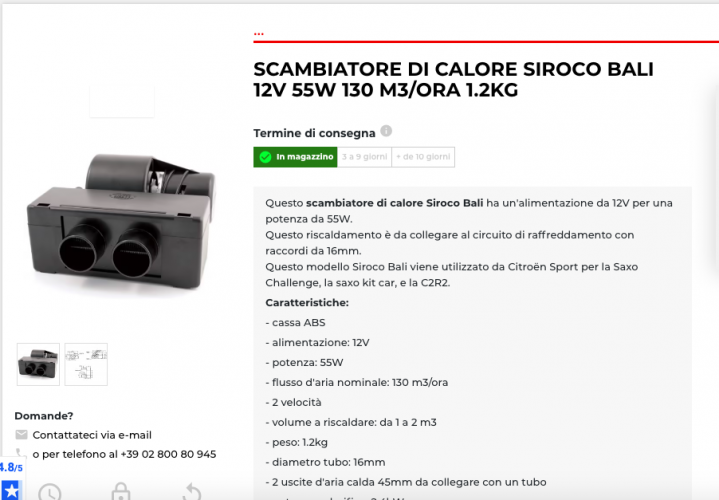

Come scambiatore non ricordo esattamente il modello ma è molto simile a questo:
Per le nostre esigenze 2 bocchette e 2 velocità vanno benissimo, ce ne sono ovviamente di più potenti.
Beh ovviamente nel tuo caso mettere entrambi sarebbe una spesa molto importante, di sicuro con il Planar 5D avresti una buona base di calore che ti potrebbe bastare da solo fino a temperature di -10° più o meno, e useresti la Truma a gas solo di "mantenimento", e fare la sostituzione con la Truma a gasolio in un secondo momento.
