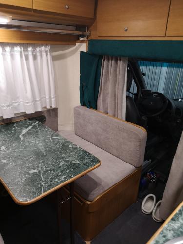

questo è il Marostica, il Firr è identico, noi usiamo la cabina come ripostiglio, tutto il resto è libero e ordinato, se piove scarpe e indumenti bagnati li mettiamo in cabina, nei nuovi camper si ha tutto tra i piedi

meglio i camper vecchi allora questo è il Marostica, il Firr è identico, noi usiamo la cabina come ripostiglio, tutto il resto è libero e ordinato, se piove scarpe e indumenti bagnati li mettiamo in cabina, nei nuovi camper si ha tutto tra i piedi
Perdi un sacco di spazio utile però,  per non dire che chi viaggia dietro è come fosse in treno.
Aldo

Inserito il 25/01/2025 alle: 19:37:54
In risposta al messaggio di Hecktor2 del 25/01/2025 alle 18:29:06
Aldo
18/10/2009 6788
Inserito il 25/01/2025 alle: 20:30:29
In risposta al messaggio di Trave71 del 25/01/2025 alle 19:37:54
Perdi un sacco di spazio utile però,  per non dire che chi viaggia dietro è come fosse in treno.  Aldo
dietro non c'è nessuno, e molte volte anche davanti c'è solamente il guidatore
