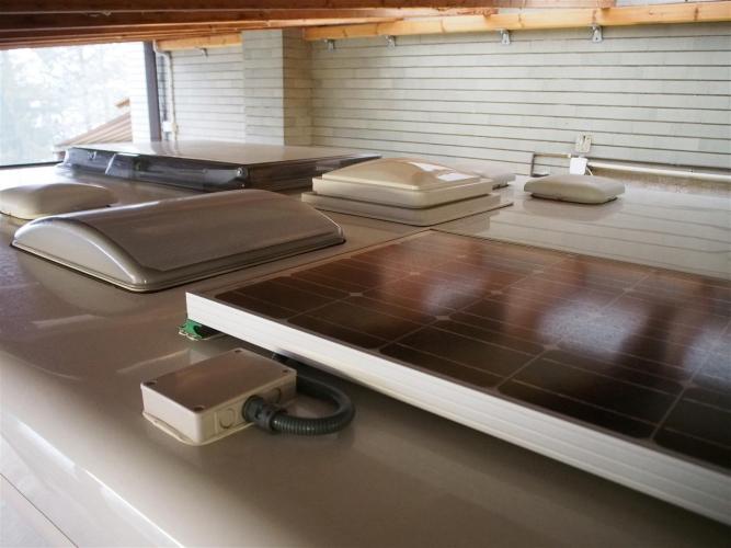

Se il giunto è sul tetto e non adeguatamente protetto, il rischio di cattivo contatto e quindi scintillamento c'è sempre.
Da me è stata montata una scatola CBE KT5 che fa anche da passa-tetto, molto vicina al pannello, e la giuntura è in quella scatola, se non addirittura direttamente all interno del pensile (non lo ho fatto io e quindi non so di preciso), ma sul tetto nessuna connessione.
Se non hai modo, potresti usare un giunto impermeabile con gel di silicone, vengono usati anche in impianti interrati o in pozzetti dove puo allagarsi. Dovrebbe reggere, almeno credo.

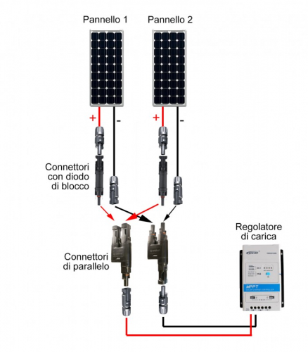

Le eventuali connessioni sul tetto andrebbero fatte con i loro
connettori e diodi di blocco come in foto- Isolati e con tenute.

a Franco: appurato che si tratta di un problema di giunzione ho avuto da mio nipote due connettori che usa per lavoro visto che monta pannelli fotovoltaici domestici. Mi sembra siano come quelli che mi indichi, Sono molto efficienti e mi domando perchè il conce non abbia usato questi, non hanno un costo proibitivo considerando il valore dei nostri mezzi.

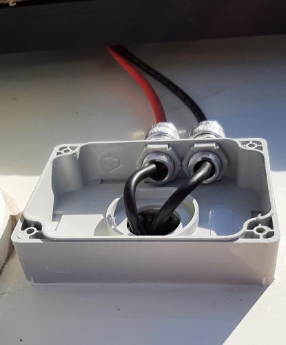

La scatolina che ho io penso ci starebbe anche sotto al pannello perchè è abbastanza piatta.

e la giuntura è in quella scatola, se non addirittura direttamente all interno del pensile (non lo ho fatto io e quindi non so di preciso), ma sul tetto nessuna connessione. Se non hai modo, potresti usare un giunto impermeabile con gel di silicone, vengono usati anche in impianti interrati o in pozzetti dove puo allagarsi. Dovrebbe reggere, almeno credo.
Buongiorno a tutti e ciao Tommaso.
la HellermanTyton che produce quella sfiziosa scatolina con il gel isolante e poco lontana da casa mia e ci passo davanti praticamente tutti i giorni!
Non credo venda al minuto ma mi posso informare.

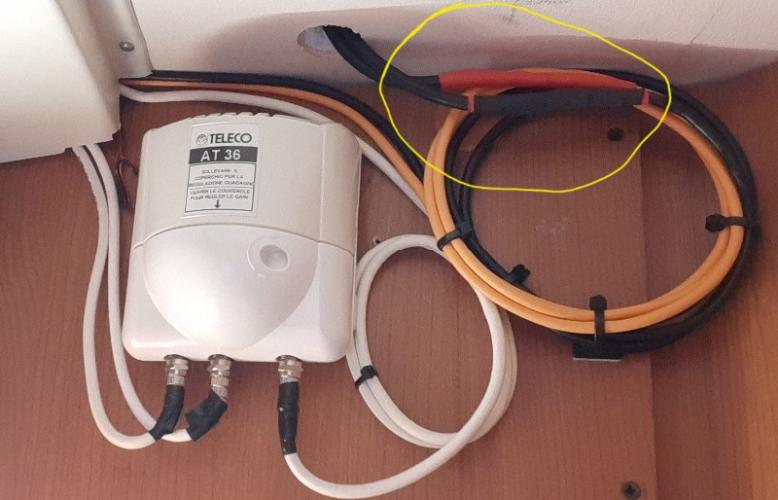

Pensa, quel lavoro lo fece il concessionario quando mi istallò in omaggio l'antenna TV, sinceramente non mi ha dato mai problemi.
Ho provato a sistemare, ma i cavi sono troppo corti.
Ecco il perchè preferis o farmi i lavori da solo, non tanto per il risparmio, ma per la qualità.

Tornando ai cavi direi che sul tetto i connettori MC4 non temono nulla, ma devono essere di quelli buoni perchè esistono di tutti i prezzi.
Da un punto di vista elettrico nulla batte una saldatura a stagno ben fatta, poi però si deve isolare bene il tutto con termorestringente di elevata qualità, capace di reggere le intemperie, in vita mia l'ho visto solo alla SIP, poi Telecom, spessore 2 mm, purtroppo introvabile, veniva usato nelle giunzioni aeree dei cavi telefonici a 16 coppie in abbinamento al nastro gommoso autovulcanizzante.
Per questo preferisco consigliare la connessione MC4 dotata di O-ring a protezione dei contatti elettrici; è alla portata di tutti e non richiede attrezzatura specifica, ma soprattutto il risultato finale (quasi) non dipende dalle capacità manuali di chi esegue il lavoro.

ho fatto un collegamento con connettori MC4 e domani lo metto al sole.
