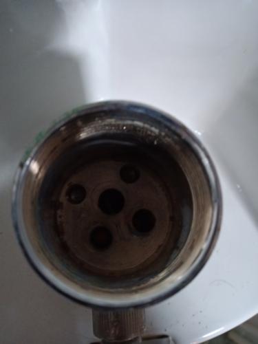

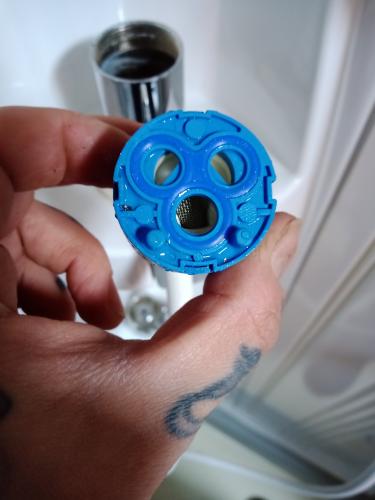

Oggi sono riuscito a fare le foto, dopo aver nuovamente soffiato con l'aria, cercando di sigillare il più possibile intorno alla pistola, il problema rimane e non so proprio più a cosa pensare. Una perdita nemmeno potrebbe essere, altrimenti mi ritroverei con il serbatoio lentamente sempre a secco, la pompa partirebbe ogni qualvolta la pressione calerebbe e da qualche parte l'acqua inizierebbe a fare danni, ma tutte queste ipotesi non si verificano, per cui escludo la possibilità della perdita appunto. Qui ci sono le foto che mi erano state chieste, l'interno del miscelatore smontato e la cartuccia vista da sotto.IMG_20210301_152833_8.jpgIMG_20210301_152821_5.jpg

non vedo le 3 guarnizioni di tenuta ne sulla cartuccia ne sul corpo mix ma probabilmente le ha tolte , a questo punto mi sa che dovrai accedere al retro mix e scollegare il tubo lato calda , con tubo scollegato potrai immettere acqua comunale in pressione sia verso il boiler sia verso il mix , cerca di non usare aria compressa ma usa acqua in pressione

non vedo le 3 guarnizioni di tenuta ne sulla cartuccia ne sul corpo mix ma probabilmente le ha tolte , a questo punto mi sa che dovrai accedere al retro mix e scollegare il tubo lato calda , con tubo scollegato potrai immettere acqua comunale in pressione sia verso il boiler sia verso il mix , cerca di non usare aria compressa ma usa acqua in pressione  mario
Le guarnizioni ci sono, è quella blu, ma si confonde con il fondo della cartuccia. A proposito di scollegare il tubo della calda dal miscelatore.....ma come cavolo si accede?! È avvitato sul box doccia e non c'è nessun accesso ai tubi sottostanti.....

ok per le guarnizioni , se non è stato previsto nessun accesso al retro mix purtroppo dovrai spannellare quella parete però mi sembra strano che non sia stato previsto nulla , controlla bene
se in quel foro lato calda riesci prova con acqua in pressione ma per infilare anche di poco un tubicino in quel piccolo foro dovrai inventarti qualcosa , oppure visto che la vecchia cartuccia è apribile se possibile togli i due dischetti ceramici e la rimetti poi fai la procedura con acqua in pressione che ti avevo suggerito all'inizio collegando un tubo acqua comunale sull'attacco da 1/2 a parete della doccetta , anche in questo caso per collegare il tubo acqua comunale sull'attacco doccetta a parete dovrai inventarti qualcosa
dopo aver tappato l'attacco doccetta e inserito la vecchia cartuccia senza dischetti ceramici potresti anche provare usando la pompa del camper ma ovviamente avrai meno pressione e portata disponibili
