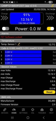

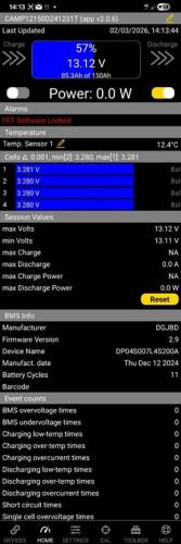

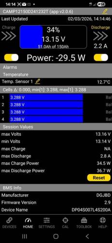

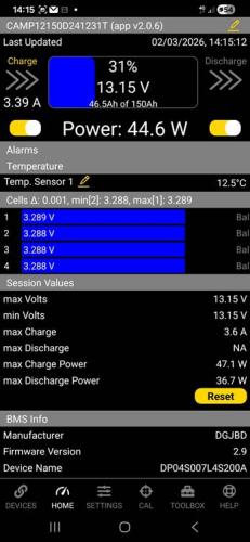

Buon giorno a tutti. Ho da circa 8 mesi un camper nuovo con 2 batterie al litio da 150Ah dal costo “importante”. Chiedo agli utilizzatori di questo tipo di batterie se hanno controllato la situazione (% di carica, Ah della batteria, carica/scarica A di entrambe) prima e dopo aver attivato la carica e/o dopo averla disattivata. Ho documentato (per il concessionario) recentemente: batt. 1 al 57% di carica, batt. 2 al 91%. Attivo il caricamento delle batterie e la percentuale passa immediatamente per batt 1 al 31% e batt. 2 al 34%. Anche gli Ah sono diminuiti: le percentuali di carica, sia prima che dopo, sono corrette.
In un altro caso (documentato) sto terminando la carica con la batt 1 al 71% e la batt 2 al 70% (batt 1 sta caricando 17,36A, batt 2 sta caricando 8,49A). Stacco la carica delle batterie e “magicamente” la percentuale di carica diventa 100% per entrambe e gli Ah 150. Inoltre, capita spesso che le batterie si carichino o scarichino con valori di A diversi. Quando ho l’inverter da 2000W acceso il consumo di circa 1- 1,3A è sulla batteria 1. Mi è capitato di averlo dimenticato acceso dopo il rientro da un viaggio e la batteria 1 si era scaricata di circa il 36%.
Un'altra volta la batteria 1 si è scaricata di 55Ah fra le 16.39 e 17.49, mentre ero all’interno ed utilizzavo solo le luci interne. L’episodio è stato giustificato dal concessionario come una specie di “aggiornamento” dello stato di carica della batteria. Fra l’altro mi è anche capitato di non riuscire a “vedere” con la app le batterie. Ho iniziato a caricarle e dopo qualche minuto sono riapparse nella app, forse dato che entrambe, evidentemente di erano scaricate.
All’inizio notavo solamente la carica/scarica diverse delle due batterie di qualche A. In luglio ho fatto una settimana in montagna senza utilizzo di 220V e ricaricando le bici elettriche. Poi mi è capitato di vedere le percentuali di carica molto diverse, nonostante cercassi di terminare la carica con entrambe le batterie alla stessa percentuale.
Ho appuntamento dal concessionario fra qualche giorno in quanto ho risegnalato la mia situazione e gli ho anche comunicato che voglio 2 batterie nuove.
Ringrazio chi vorrà comunicarmi le proprie esperienze e/o suggerimenti.
della batteria, carica/scarica A di entrambe) prima e dopo aver attivato la carica e/o dopo averla disattivata. Ho documentato (per il concessionario) recentemente: batt. 1 al 57% di carica, batt. 2 al 91%. Attivo il caricamento delle batterie e la percentuale passa immediatamente per batt 1 al 31% e batt. 2 al 34%. Anche gli Ah sono diminuiti: le percentuali di carica, sia prima che dopo, sono corrette. In un altro caso (documentato) sto terminando la carica con la batt 1 al 71% e la batt 2 al 70% (batt 1 sta caricando 17,36A, batt 2 sta caricando 8,49A). Stacco la carica delle batterie e “magicamente” la percentuale di carica diventa 100% per entrambe e gli Ah 150. Inoltre, capita spesso che le batterie si carichino o scarichino con valori di A diversi. Quando ho l’inverter da 2000W acceso il consumo di circa 1- 1,3A è sulla batteria 1. Mi è capitato di averlo dimenticato acceso dopo il rientro da un viaggio e la batteria 1 si era scaricata di circa il 36%. Un'altra volta la batteria 1 si è scaricata di 55Ah fra le 16.39 e 17.49, mentre ero all’interno ed utilizzavo solo le luci interne. L’episodio è stato giustificato dal concessionario come una specie di “aggiornamento” dello stato di carica della batteria. Fra l’altro mi è anche capitato di non riuscire a “vedere” con la app le batterie. Ho iniziato a caricarle e dopo qualche minuto sono riapparse nella app, forse dato che entrambe, evidentemente di erano scaricate. All’inizio notavo solamente la carica/scarica diverse delle due batterie di qualche A. In luglio ho fatto una settimana in montagna senza utilizzo di 220V e ricaricando le bici elettriche. Poi mi è capitato di vedere le percentuali di carica molto diverse, nonostante cercassi di terminare la carica con entrambe le batterie alla stessa percentuale. Ho appuntamento dal concessionario fra qualche giorno in quanto ho risegnalato la mia situazione e gli ho anche comunicato che voglio 2 batterie nuove. Ringrazio chi vorrà comunicarmi le proprie esperienze e/o suggerimenti.   cla3010
Il comportamento... bizzarro di 2 litio in parallelo è cosa nota, il problema è emerso con un famoso youtuber statunitense, uno australiano e col nostro Marzano tech.
La cosa è emersa con 2 litio Wattcycle, ma lo fanno quasi tutte le batterie smart con Bluetooth.
Un corretto collegamento dei cavi spesso aiuta, i BMS JiKong datati avevan questo problema, ora non più.
WattCycle ha modificato l'APP inserendo il parametro "parallel mode", ma senza spiegare cosa fa.
2 litio DEVONO essere messe in parallelo tra loro e poi si collega il positivo su una e il negativo sull'altra.
Se si usano le bus-bar è OBBLIGATORIO che gli spezzoni di collegamento alle batterie siano tutti della stessa lunghezza.

Le.. stranezze di due litio in parallelo, sia in ricarica che in scarica, si presentano anche con appena 10 Ampere.
Sia la stessa WattCycle che l'australlano di "off-grid garage" hanno dimostrato che un collegamento sbilanciato aumenta la possibilità che si presenti il problema anche con correnti basse, ma con i collegamenti corretti si risolve.
Probabilmente i BMS si incasinano anche con pochi milliOhm di differnza, ma questo non va bene, si tratta di un comportamento errato dell'elettronica.
Quest comportamento errato si verifica solo dove c'è il BMS con Bluetooth, avviene su batterie di qualsiasi marca.
Non succede più con le litio ManYi perchè usano i BMS JiKong recenti... roba costosa, che lavora con l'APP di JiKong, l'APP di ManYi non esiste.
L'ipotesi più accreditata è ci siano in giro dei BMS che usano un chip fattotum che ha questo problema, questo BMS o chip penso che sia usato da tantissimi assemblatori di batterie.
Ma una litio che ha il Bluetooth in parallelo con una che non lo ha, funziona bene con qualsiasi collegamento, sembra quasi che i BMS colloquino tra loro e che concordino questo comportamento assurdo.

Per me mancano informazioni necessarie per capire il problema, esempio la tensione riferita ad ogni caso/evento descritto. Della percentuale e/o presunti Ah non ci si fa nulla perchè sia la percentuale di carica %SOC e Ah rimanenti sono una stima del BMS.
Già capitato che una batteria blasonata indicava percentuali sballate perchè il BMS doveva riallinearsi (fare una carica CC-CV fino a 14,65 V) causa assorbimenti molto bassi e non letti dal BMS stesso. Poi ci sono i problemi descritti da altri sul parallelo e gestione BMS, cablaggio etc.
rimanenti sono una stima del BMS. Già capitato che una batteria blasonata indicava percentuali sballate perchè il BMS doveva riallinearsi (fare una carica CC-CV fino a 14,65 V) causa assorbimenti molto bassi e non letti dal BMS stesso. Poi ci sono i problemi descritti da altri sul parallelo e gestione BMS, cablaggio etc.
Ti allego le videate delle 2 batterie 231T e 232T NON in carica
Qui attivo la carica ad entrambe utilizzando l'app Overkill. Guarda anche l'orario, sono passati pochi secondi.
Se la percentuale di carica è al 91% posso programmare  un'uscita in libera di qualche giorno? Poi quando attivo la ricarica e mi da 31% cosa faccio, torno a casa?
Da tabelle di carica batterie litio, i 13,15V corrisponderebbero a circa il 65%. Cosa faccio, mi fido della percentuale indicata o uso la tabella di carica batterie e mi faccio i calcoli?
