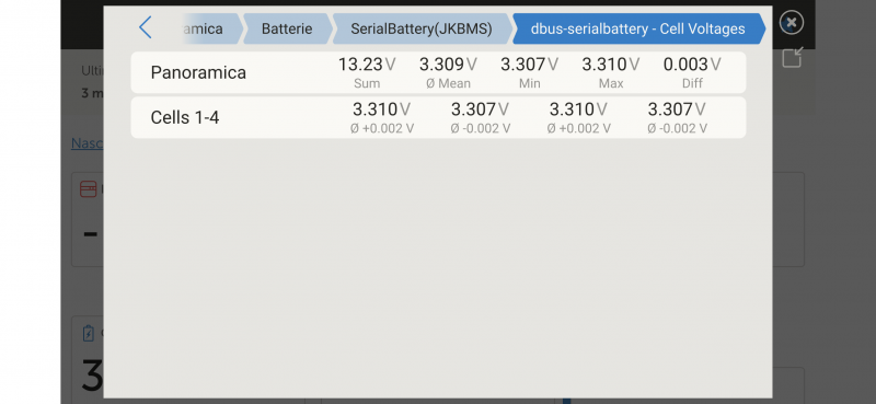

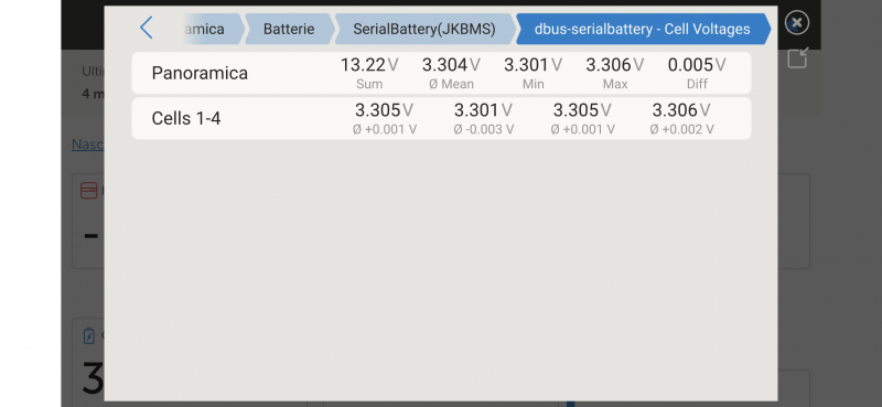

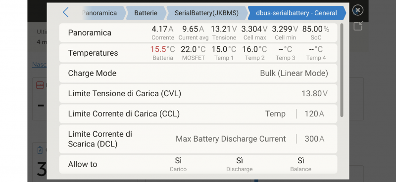

Inserito il 13/03/2026 alle: 11:54:17
Questa è la situazione attuale delle 2 batterie, non mi sembra ci siano troppi scompensi, naturalmente entrambe le batterie sono in esercizio e non a riposo.
Spero si riesca a leggere.
