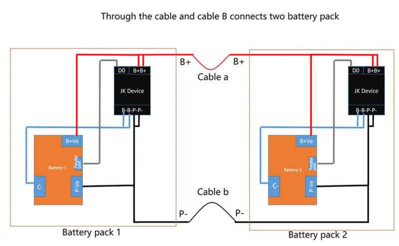

Dopo la solita "parentesi commerciale" riprendiamo il discorso delle litio in parallelo.
Io ho capito che i recenti BMS JiKong non hanno problemi di totale disconnessione di un BMS e che le litio lavorano correttamente insieme.
Tuttavia le elevate correnti abbinate a delle batterie con bassissima resistenza interna la cui tensione varia pochissimo con lo stato di carica, rendono necessario un aggiustamento delle correnti erogate a causa degli immancabili squilibri sui cablaggi.
Io ho capito che questo schema di collegamento del "parallel module" JK-BLMK-5A...
... consente un aggiustamento forzato della corrente fino a 5 Ampere.
Lavora col contatto C- che è presente solo su alcuni modelli di BMS, non a caso quelli che gestiscono correnti maggiori, quindi i BMS da 300 Ampere continue.
Modificato da Emme48 il 15/03/2026 alle 17:07:35

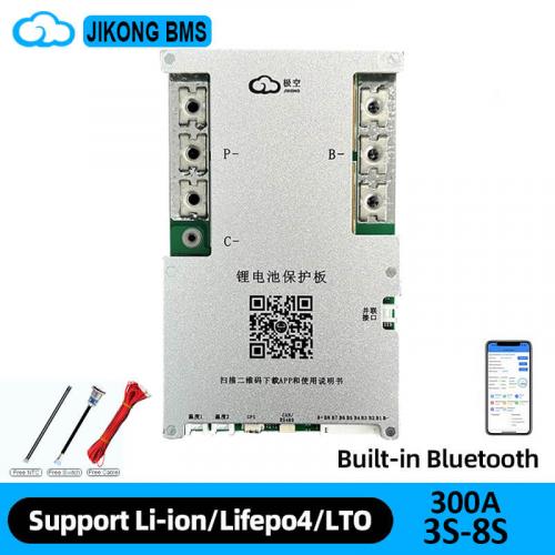

Cone potete vedere tutti (escluso quelli che hanno interessi comnerciali) i BMS da 300 Ampere hanno 3 morsetti di potenza.
Ma c'è anche il contatto C- per collegare due litio in parallelo, non è certo robusto come P- e B- ma non è un piccolo contatto di segnale, quel morsetto è progettato per gestire qualche Ampere di correzione per riuscire ad avere correnti perfettamente identiche su due litio in parallelo.
Se i cablaggi "grossi" non sono troppo sbilanciati 5 Ampere dovrebbero bastare.
Credo che questo modulo annulli le immancabili differenze di corrente dovute ai cablaggi e che sia una specie di bilanciatore attivo che lavora su due batterie.
Oltre a C- esiste anche un filo di segnale collegato ad un pin il cui nome dice tutto: "parallel port".
Credo anche che quesa circuiteria elettronica non sia già integrata nel BMS perchè serve solo con due (o più?) batterie in parallelo.
Io l'ho capita così...

Cone potete vedere tutti (escluso quelli che hanno interessi comnerciali) i BMS da 300 Ampere hanno 3 morsetti di potenza. Ma c'è anche il contatto C- per collegare due litio in parallelo, non è certo robusto come P- e
B- ma non è un piccolo contatto di segnale, quel morsetto è progettato per gestire qualche Ampere di correzione per riuscire ad avere correnti perfettamente identiche su due litio in parallelo. Se i cablaggi grossi non sono troppo sbilanciati 5 Ampere dovrebbero bastare. Credo che questo modulo annulli le immancabili differenze di corrente dovute ai cablaggi e che sia una specie di bilanciatore attivo che lavora su due batterie. Oltre a C- esiste anche un filo di segnale collegato ad un pin il cui nome dice tutto: parallel port. Credo anche che quesa circuiteria elettronica non sia già integrata nel BMS perchè serve solo con due (o più?) batterie in parallelo. Io l'ho capita così...
perfetto, questo intendo dire.
Ma chi ha una batteria come questa dove lo trova quel C-?
Ma soprattutto... con queli competenze andrà ad aprire la/le batterie.
Qui l'unico aspetto commerciale che vedo è quello che se compri una batteria che permette un collegamento con i BMS che si parlano ok, altrimenti corri il rischio lamentato nel post di apertura; poi magari se si è fortunati da comprare due batterie nello stesso istante, pressochè identiche, non capita nulla, almeno nell'immediato... ma con l'andare del tempo e il deterioramente delle celle chissà...

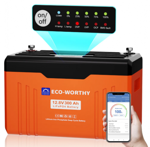

perfetto, questo intendo dire. Ma chi ha una batteria come questa dove lo trova quel C-?  Ma soprattutto... con queli competenze andrà ad aprire la/le batterie. Qui l'unico aspetto commerciale che vedo è quello che se
Ci sono due aspetti distinti.
Abbiamo delle dannose disconnessioni on/off inspiegabili che, cosa ancora più strana, si eliminano con cablaggi impeccabili, oppure se almeno una litio NON è smart, ma anche con BMS di qualità, questo elimina il problema della ripartizione 0%  100%  delle due correnti.
... ma ...
Anche se una litio non si disconnette più è ancora possibile che la ripartizione non sia la merà esatta, in quel caso un eventuale 48%  52% potrebbe a lungo andare crere problemi, il BMS evoluto e il modulo aggiuntivo servono a quello, ovviamente bisogna farsi le batterie da soli.
Quella litio arancione da 300 Ah con cablaggi corretti dovrebbe comportarsi bene.
Mi viene il dubbio che due batterie collegate in RS485 evitino il problema dello sbilanciamento... potrebbe non bastare
Modificato da Emme48 il 15/03/2026 alle 18:00:40

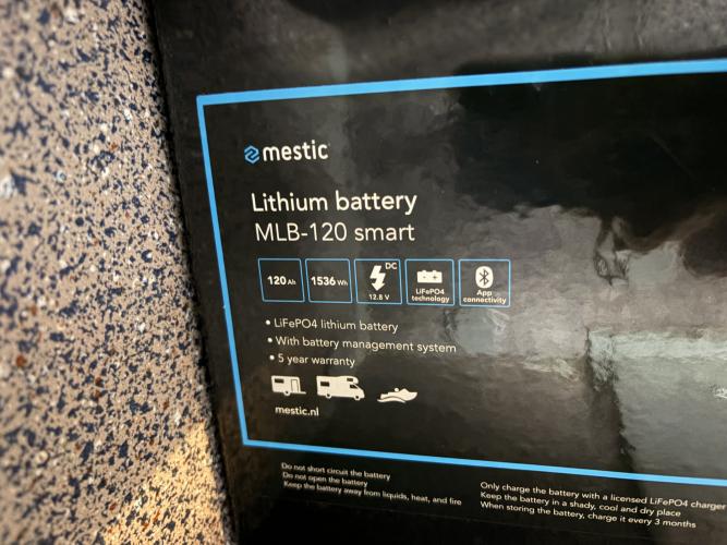

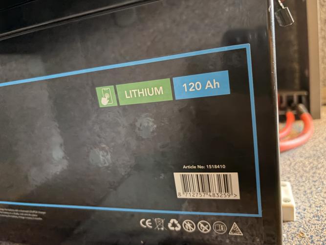

Buongiorno a tutti, spero sia la sezione corretta, qualcuno può aiutarmi? mi hanno montato ( il concessionario dove ho comprato il camper)
una batteria da 120 Ah della Mestic ( marca a me sconosciuta ) ho seguito le istruzioni riportate nel manuale, ma senza riuscirci a collegare il telefono con l’app Ufficiale alla batteria.
l’app va in ricerca ma senza individuarla.
IMG_0018.jpegIMG_0017(1).jpegQualcuno sa dirmi qualcosa in più? Grazie
